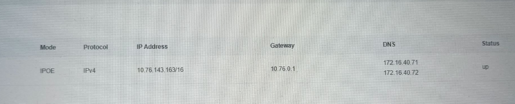

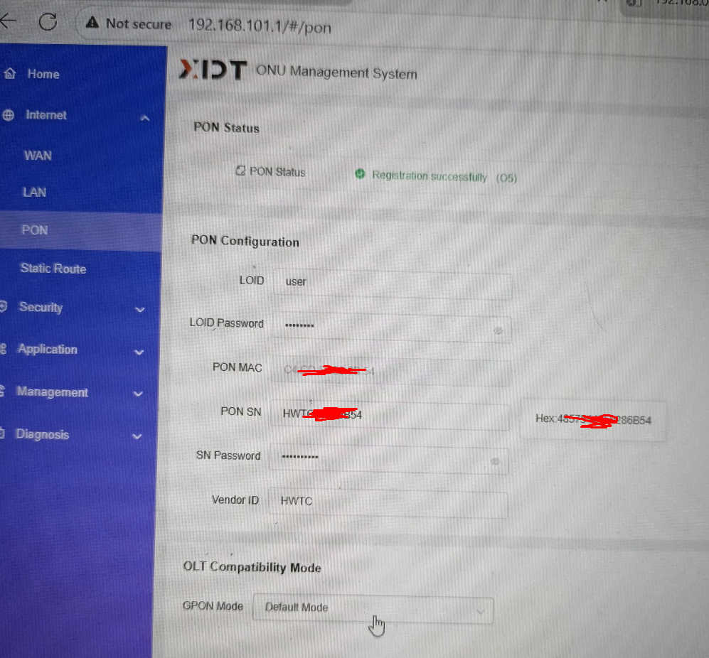

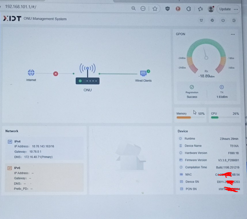

Есть GPON розетка T51XA в которую воткнут оптический кабель ростелекома. Розетка зарегистрирована и активна. В веб интерфейсе написано : gpon status  registration succesfull (O5)
По умолчанию в ней включен протокол TR-059 и она получает IP , настройки ДНС и шлюза из ростелекома. За ней подключен по витой паре роутер tp-link 840 который должен раздавать вайфай и интернен по проводам по квартире.
В этой розетке в интерфейсе LAN есть опция раздачи IP по DHCP. Роутер может получить адрес ,но не может установить соединение по PPPOE. (пользователь и пароль у меня есть).
В идеале нужно перевести розетку в режим моста (и я делаю это в ее интерфейсе) , но роутер так и не подключается по PPPOE. На роутере в логах все время ошибка timeout waitng for PADO packets.
Это новое подключение. В том смысле что до этого провайдер был у меня другой и он заводит в квартиру витую пару и через нее роутер соединяется по pppoe и интернет весь работает. Решил перейти на ростелеком и тут такая проблема.
Мастер от ростелекома пробовал подключить свою GPON розетку перед моим роутером(модель не помню), но в режиме моста так у него ничего и не вышло.
Могу подключить ноут вместо роутера или уже в него ,но ни при одном из вариантов он не получает интернет.
Пинги, трасерты которые выполняю с него не идут дальше шлюза 10.76.0.1 Но разрешение имен в адреса происходит.

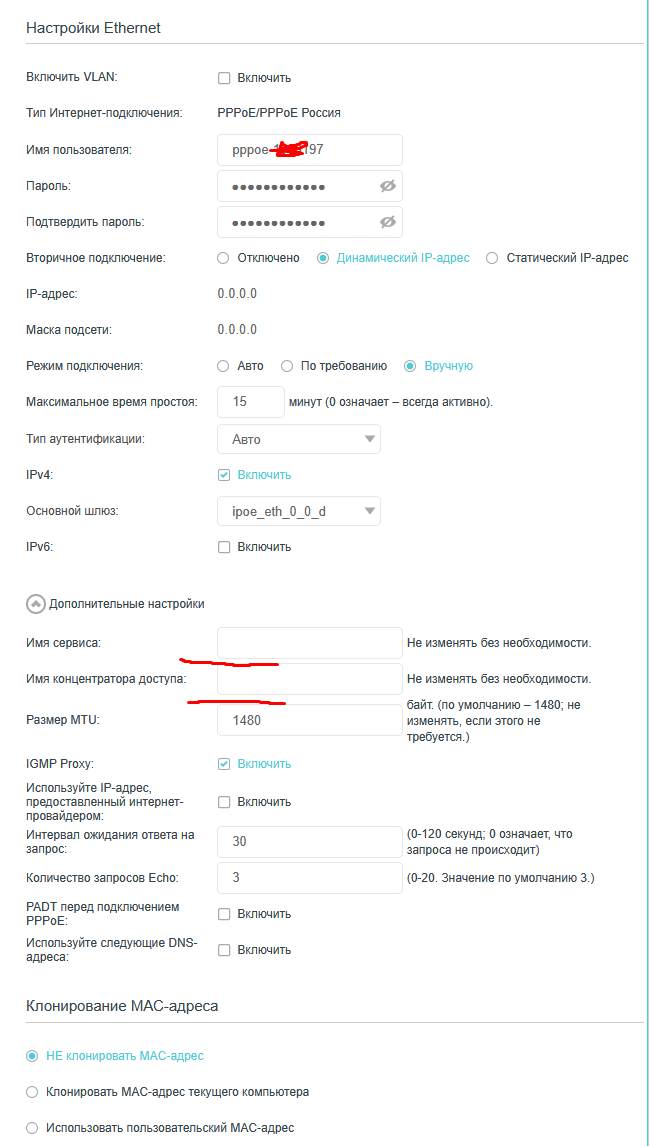

в самом роутере на странице интернет такие настройки (есть подозрение что нужно что-то прописать в полях которые подчеркнул ,но не увере в этом)
Для начала ей нужно поменять прошивку на другую.
Причём прошивка меняется не через веб-интерфейс.
В теме на соседнем форуме - это многократно обсуждалось и я там про это говорил.
Если не понимаете как откатывать прошивку или боитесь пишите в личку попробую помочь.

Судя по картинкам вам летит DHCP для TR-69 - вам он не нужен!
Нужно прописать VLAN ID на котором провайдер у вас раздает PPPoE.
VLAN ID может быть с приоритетом и тогда прошивку менять обязательно, так как та которая у вас сейчас криво с ними работает.

все соединилось по pppoe после того как прописал vlan 10 на GPON розетке . Спасибо  CATCrypt  что настоятельно рекомендовал это сделать.
Потому что ростелекомовский монтажник мне до этого сказал "у вас же мост, никакие VLANы не нужно настраивать".

обнаружилась проблема: я отключаю это сохраняю. потом иду в настройки где переключаю розетку тоже в режим моста, тоже сохраняя. Затем иду в настройки и нажимаю кнопку сделать текущую конфигурацию по дефаулту, но после перезагрузки по питанию tr-069 снова включен и снова розетка переведена в режим роутера.
по телнет на нее можно зайти но adminisp не пускает root/root тоже не пускает.

2 минуты назад, dimka9 сказал:
та что на картинке выше v3.3.8
Нужно прошивку понижать и ставить HGU. Про это я неоднократно говорил уже.

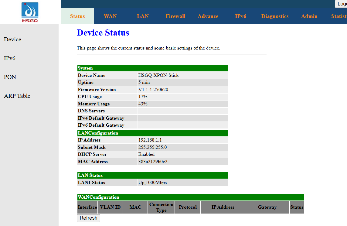

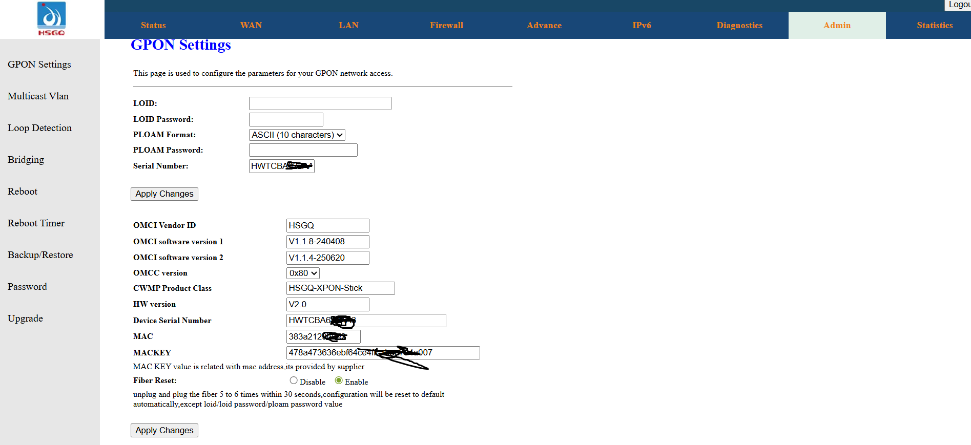

народ кто поможет, подскажет с настройкой SFP hgsq xpon вставленный в keenetik.
ранее стоял sfp huawei, для его работы достаточно было скопировать sn 16 цифр с роутера ростелекома,
на этом нашел поле где менять snно там он короче 12 цифр.букв, он так же указан в роутере ростелекома в скобочках, его и использовал. сделал подмену , но увы получаю 03.
прошивка в нем 1.1.4
что необходимо исправить, прошить?
какую информацию добавить для понимания?
4 минуты назад, Den4ik26 сказал:
1.Там нужно не только SN копировать для правильной работы и я про это неоднократно уже писал.
2.Что вы там и как скопировали сложно понять, так как из вашего сообщения ничего не понятно и не видно.
3.Не видно в сообщении что за модель терминала у вас была первоначально из которой вы пытаетесь скопировать данные.
4.Все инструкции давно уже много раз написаны на сайте и не только этом. Если вдумчиво почитать, то самостоятельно вполне можно настроить. Если не хотите читать, то здесь уже нужно тогда свой вопрос ставить по другому.

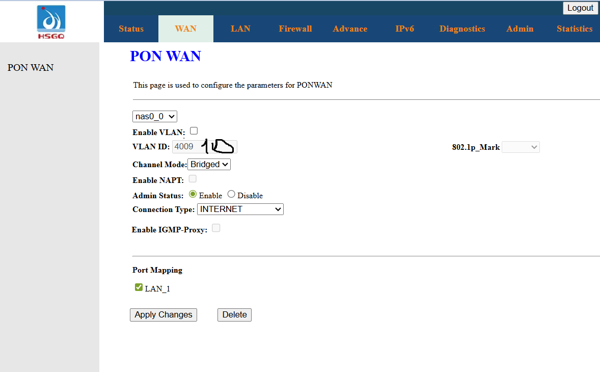

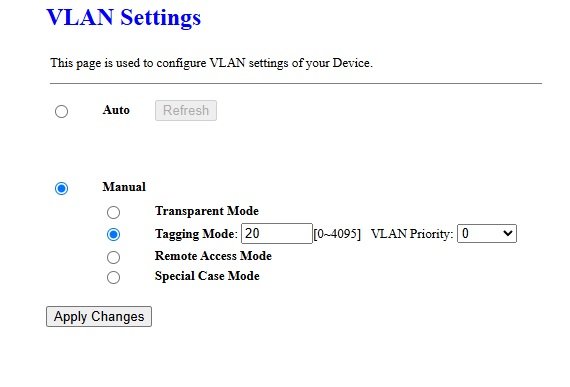

благодарю, но поднялось, появился 05 , не поднималось ppoe, методом тыка, в настройках ван ( на сфп) выставил влан 10 как и на роутере, все завелось.
в целом все же мне хватило указать sn  со старого терманала ростелекома, и указать влан в сфп.
