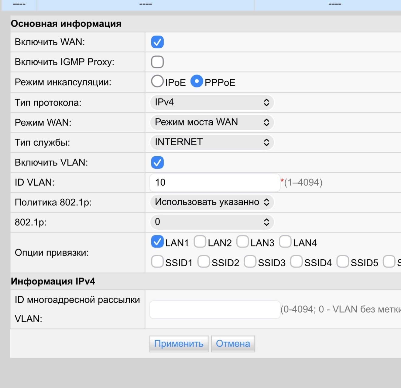

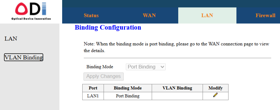

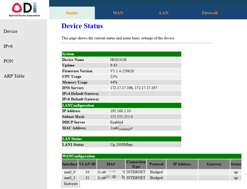

Доброго времени суток.
Не могу подобрать нужные настройки, может кто подскажет где копать надо. На приставке выдает ошибку (код ошибки 2-9-1 multicast_unavailable).
Интернет работает через PPoE, настроен на роутере.
На приставке грузится оболочка Wink, видео и архив каналов показывает, а прямого вещания ТВ - нет.
Оборудование:
  1. Keenetic Giga (KN-1011) v5.1.1
  2. ODI DFP-34X-2IY2 V1.1.4-250620 (1.0--230303)
  3. провайдер Ростелеком Мурманск.
Ниже прилагаю настройки оборудования:
2026-08-01_12-50-33.png.79852a7dda98d961baad8f0ebb19a8d4.png2026-08-01_12-51-40.png.2c647a4d3425404a1adbcfd84e513c10.png
2026-07-31_22-04-20.png2026-07-31_22-11-00.png2026-07-31_22-14-27.png2026-07-31_22-28-59.png
Изменено пользователем Евгений З
16 часов назад, Евгений З сказал:
Ну их нужно знать в не подбирать.

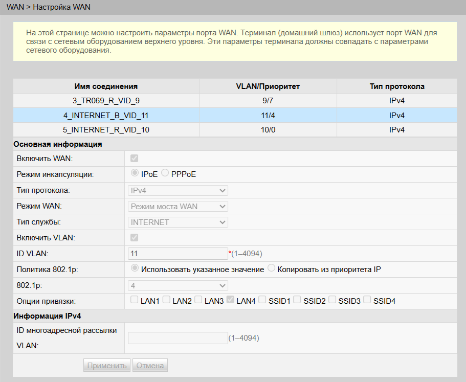

Есть два варианта настроек у РТК для IPTV.
1. Где используется отдельный выделенный VLAN для IPTav
2.Где все летит в одном  VLAN
IGMP должен быть не auto  а выставлен ver один из используемых.

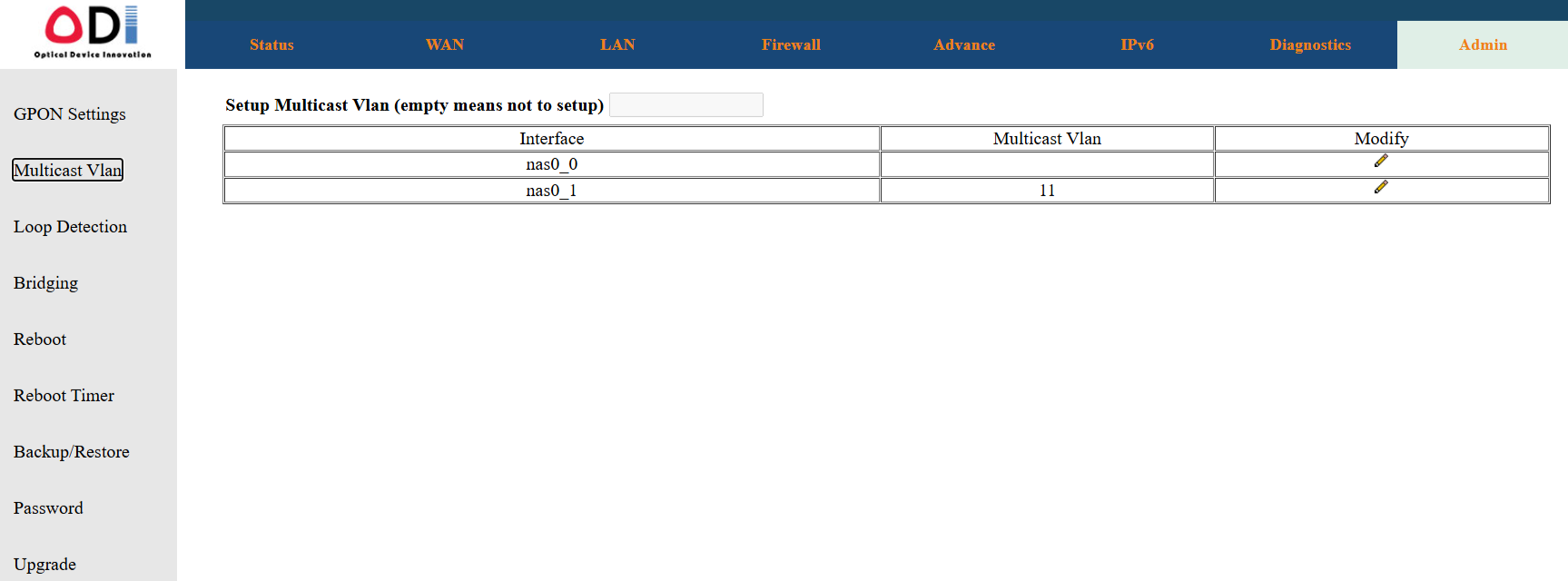

Vlan 11 мостом не нужно указывать было , достаточно в разделе multicast указать его для nas0_0
Видимо у меня вариант с раздельными VLAN, в роутере от РТК VLAN 10 отдельно для интернета и VLAN 11 для  iptv приставки.
"Vlan 11 мостом не нужно указывать было , достаточно в разделе multicast указать его для nas0_0" - это относится к обоим вариантам? (1. Где используется отдельный выделенный VLAN для IPTav. 2.Где все летит в одном  VLAN).
В SFP изменил настройки оставил мостом VLAN 10 (nas0_0), в настройках Multicast для nas0_0 указал VLAN 11.
В роутере IGMP поставил версии IGMPv2. На приставке теперь ошибка с кодом 2:2 (dhcp).

Приставка судя по конфигу настроена на 4 порт .в родном терминале ?
По поводу DHCP, на приставке не увидел. Есть ip 10.87.218.., шлюз 10.87.128.1, dns 172.17.17.196 (Это данные на приставке с родного терминала)
В родном терминале приставка на 4 порту.
