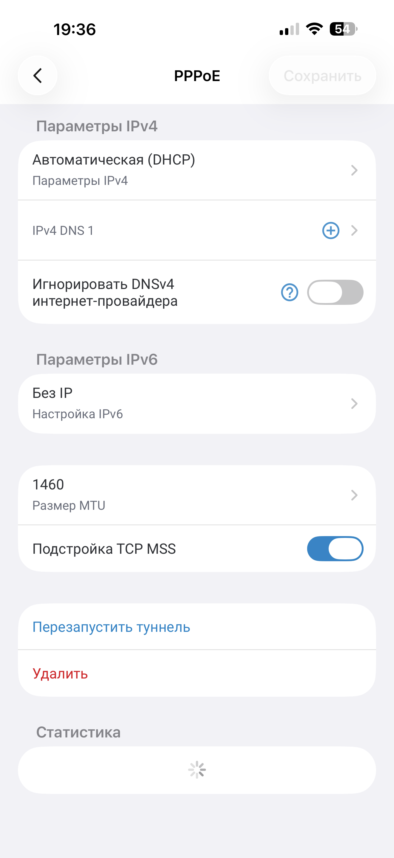

Добрый день, стоит rt-gm-2 в режиме моста и sprinter, озон и Авито очень плохо работает на клиентах вайфай, смена мту не помогла, может кто решил данную проблему. На мобильной сети работает идеально
Не смотрели в сторону подстройки TCP MSS ?
  • Ответов 727
8 минут назад, Infiio сказал:
Pppoe 1500, а уже на роутере идет 1492(1500-8 байт заголовка pppoe), проверь и отпишись
Стало хуже, авито почти не грузит, в сосдней ветке, в феврале спрашивал про данную проблему, писали ставить мту наоборот
Изменено пользователем SergOsa
1 минуту назад, JediYoda сказал:
Она включена, а дальше не знаю как ее настраивать
20 минут назад, SergOsa сказал:
А роутер перезагрузили после смены mtu?

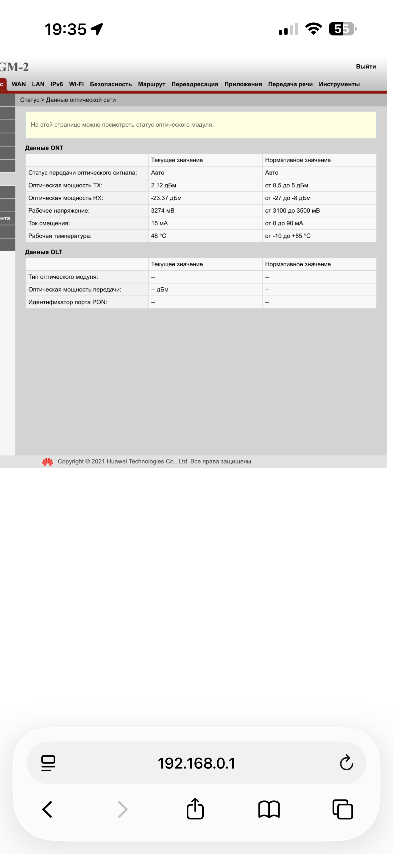

А можете скрин сделать параметров PON из вашего терминала rt-gm-2 ?
А именно где температура и затухание в dbm.
Прежде чем глобально что то настраивать и переделывать, нужно начинать с значения параметров вашей  оптической линии.
29 минут назад, CATCrypt сказал:

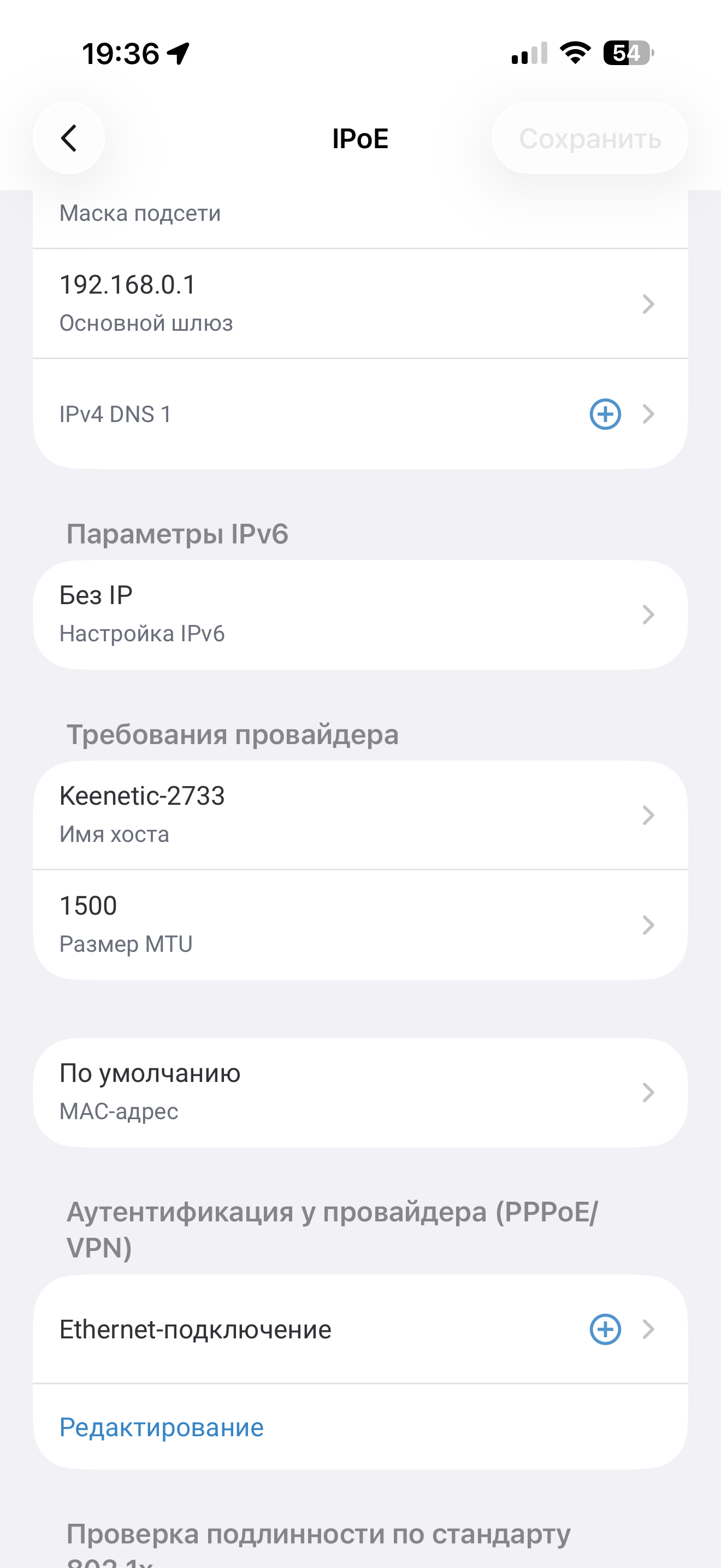

6 минут назад, Илья Картавенко сказал:
Все верно, основное подключение 1500, а pppoe - 1492
Уже решил поставить 1460
1 час назад, Infiio сказал:
8 минут назад, SergOsa сказал:
На удивление для РФ отличные параметры.Я что то по первому сообщению думал что там будет за -27dbm.
MTU 1492  оптимальное для PPPoE.
Вот и не могу понять, что то с настройками такое ощущение, включаю мобильный интернет, и работает намного лучше, хотя дома должно быть 300 мб, на работе же тоже ростельком, но не GPON и работе намного лучше

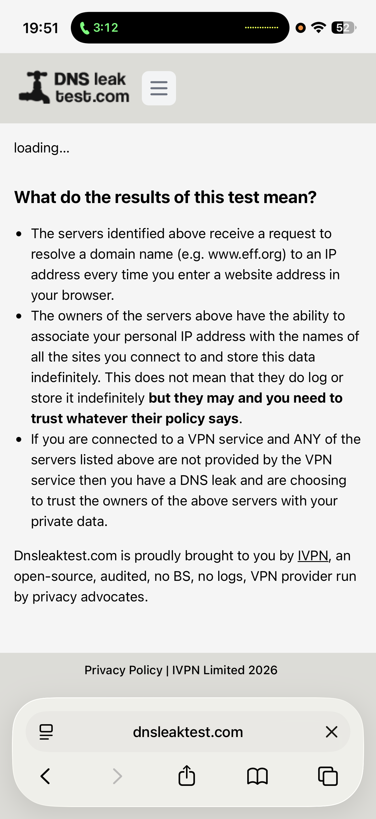

А DNS сервер какой у вас прописан в маршрутизаторе ?
Что показывает Dns leak ?

1. Вы все тесты с телефона делаете или с ПК ?
2. На ПК у вас в самом браузере никаких блокировщиков рекламы и сторонних dns не прописано ?
3.. Используется сторонний прокси или vpn на том устройстве котором тестируете?
Все эксперименты рекомендую производить в чистую напрямую, тогда легче будет выявить причину.

Все пробовал, тесты провожу с телефонов, впн и блокировщиков нет
5 минут назад, SergOsa сказал:
С телефона не информативно.
Как только начинает нагружаться процессор, телефон нагревается соответственно он начинает скидывать рабочие частоты и тесты становятся необъективными.
Я рекомендую все эксперименты проводить исключительно с компьютера чтобы было подключение по кабелю.
WiFi не рекомендую для таких тестов использовать.
Когда убедитесь что по проводу всё отлично, тогда нужно смотреть в сторону настроек дополнительных таких как wi-fi и прочее.
Всегда нужно действовать поступательно. От простого к сложному.

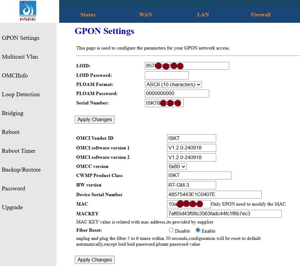

HSGQ v8 ,114 прошивка, настроен PLOAM пароль, serial number с роутера в формате SN вида ISKTxxxxxxxx, MAC адрес с роутера РТ, Vendor ID: ISKT, HW version RT-GM-3.  Поднят на стике VLAN, в моем случае 10. Получаю циклический реконнект: O5 сменяет O3, затем O2. Можно ли посмотреть логи в стике? Сначала настроил на 110 прошивке, интернет работал. Но нужно настроить IPTV. После прошивки делал сброс, на 110 работало PLOAM пароль + serial number с роутера в формате SN вида ISKTxxxxxxxx.
12 минут назад, Ingen сказал:
Какая версия M114 прошивки ?
Можете выложить скрины из раздела Admin и Status-Pon модуля сюда (под спойлер) или пришлите в ЛС (личные сообщения).
16 минут назад, Ingen сказал:
Данная ошибка говорит о том, что olt не авторизует ваш sfp.
Ploam нужно указать после сброса.
Чаще всего у этой модели терминала 000000000
После сброса PLOAM пароль указал, он действительно у меня десять нулей. Посмотрел в роутере провайдера.
Изменено пользователем Ingen
2 минуты назад, Ingen сказал:
После сброса PLOAM пароль указал, он действительно у меня десять единиц. Посмотрел в роутере провайдера.
Не просто указать, но и перезагрузить SFP нужно.
Тогда получите O5
Перезапускал многократно. Вот настройки
Только что, Ingen сказал:
После установки CWMP и перезагрузки висит O0 постоянно.
Вы читайте что я вам написал в ЛС! у вас ключ к мак не верен. Я вам правильный написал.

Очень долго разбирался с этим вопросом в Санкт-Петербурге, тоже проблемы с озоном были(не грузились картинки, лента) и авито (у меня 1012 гига и SFP ODI v8)
Оптимальное 1500(1492+6 байт PPPoE header +2 байта PPP header)(По крайней мере так в Санкт Петербурге у Ростелекома)
Поэтому в pppoe 1500, в требованиях провайдера 1492
Аплоад не режется, скорость максимум, пакеты не фрагментируются .
