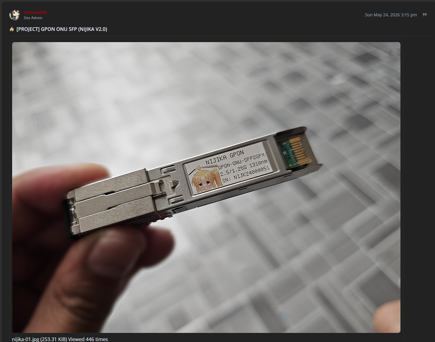

Доброго времени суток, позвольте поинтересоваться, почему не порекомендовали стик от вашего друга Anime4000? Он ведь должен быть более оптимизирован и интерфейс визуально выглядит значительно лучше и удобнее (по моему мнению)
5 минут назад, romario515 сказал:
Стоп!
Я что-то не понял, что значит от моего друга sfp?
Мой друг не выпускает никакие модули.
Мы с моим другом прошивку делали - это было.
А вот чтобы заниматься продажами каких-то брендированных sfp модулей -такого не помню.
Если вы про самую последнюю прошивку, то её нет в публичном доступе.
Это прошивка была сделана для ещё более гибких настроек под ещё более сложные конфигурации. Поэтому как я могу рекомендовать то, чего нет в открытом доступе?
Заводская прошивка для hsgq/odi почти полностью перекрывает большую часть конфигурации используемых на сегодняшний день. Модифицированная прошивка конечно выглядит красивее и более информативнее, но это больше нужно для технических специалистов,которые настраивают это оборудование под свои задачи. Простому пользователю вполне достаточно тех настроек которые есть в прошивке которая идёт с модулем по умолчанию.
Прошу вас связаться с другом и уточнить, думаю anime4000 у себя на гитхабе не дал бы дезинформацию в виде ссылки на свой личный форум в котором присутствует возможность связаться и приобрести. В дополнение, хотелось бы знать что за гибкие настройки имеются ввиду т.к. есть некоторые сложные манипуляции с sfp gpon onu, которые ни одна заводская прошивка не может закрыть, особенно hsgq/odi и связано это в том числе с особенностями phy/mac чипа.

1 час назад, romario515 сказал:

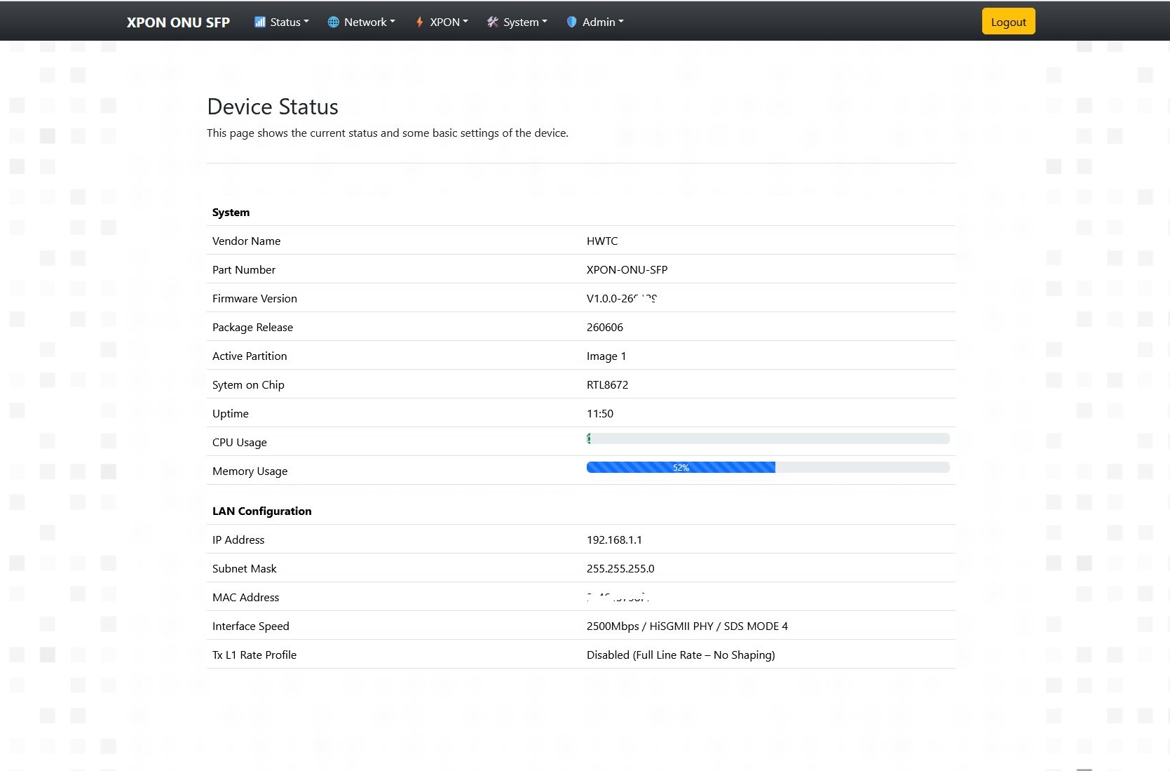

На картинке HSGQ/ODI модуль с "по приколу" напечатанной не в заводском исполнении картинкой. Я эту картинку видел давным давно. По этому данную информацию уточнять я не буду, так как про нее мне и так все известно.
Он ставил туда вот эту прошивку, которая закрыта для публичного доступа.Она имеет ряд исправлений региональных, которые отсутствуют в штатных заводских прошивках HSGQ/ODI.
Так же есть более развернутая информация,FwOp и есть встроенный шейпер с рядом мелких исправлений.
Она прекрасно ставится на SFP HSGQ/ODI, если конечно она у вас есть.😋
Красивая - не значит необходимая.
SFP не мобильный телефон, где нужно менять обои, картинки и кнопочки с приложениями. Для 99% пользователей, штатная прошивка с которой продается SFP полностью решает все их задачи.

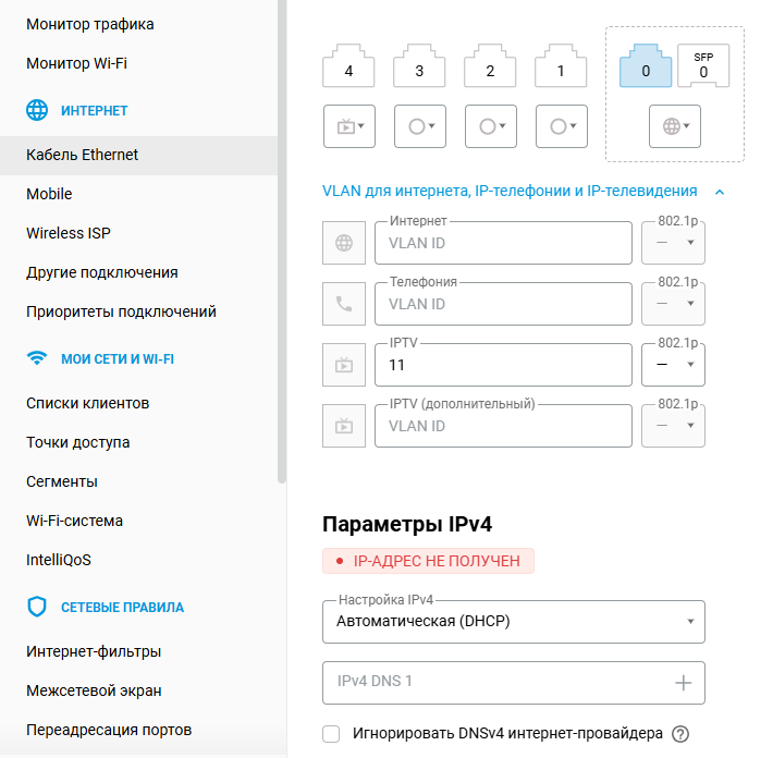

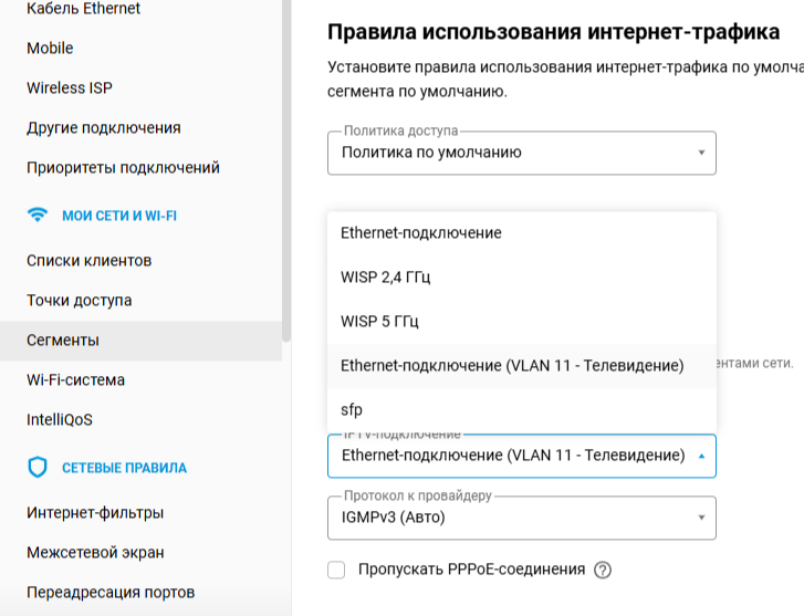

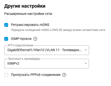

1. Пытаюсь организовать удаленный доступ к стику, имеем:
2 кинетика, связаны по WG-туннелю (один из них как сервер с белым IP) доступы к локальным сетям есть (192.168.1.0 и 192.168.21.0), на WAN-интерфейсе (2-го роутера 192.168.21.1) добавлен IP 192.168.20.3 для доступа к стику. В туннеле первого прописан маршрут 192.168.20.0/23. Результат на первом: 192.168.21.1 и 192.168.20.3 пингуются, а 192.168.20.1(стик) - нет (со второго 192.168.20.1 естественно пингуется через "Диагностику"). Возможно ли?
2. По темам есть упоминания, но так и не обнаружил методов избавления от "паразитного" трафика (у меня стабильно входящий на роутере со стика 10мбит), понятно что это IPTV, и предлагаются только вариации с прошивками. Сейчас стоит V1.1.6-250729 на HSGQ V8 XPON, может в ней можно этот трафик порезать?!

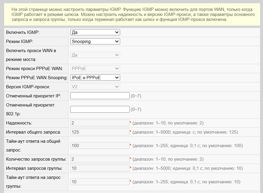

2 часа назад, Nicronom сказал:
За это отвечает IGMP Snooping которую нужно включить в SFP.
У меня при правильных настройках в различных местах ничего особо не летит.

Они путают работу ONU коробки в которой bridge VLAN поднят непосредственно в ней ( там конечно вы этого не увидите ) и режим Transperent mode, где все летит непосредственно как есть транзитом в ваш маршрутизатор.
Если вы собрались полностью избавится от " паразитивного multicast " не пробрасывайте vlan для IPTV в маршрутизатор.Но тогда он у вас и работать не будет.😂
