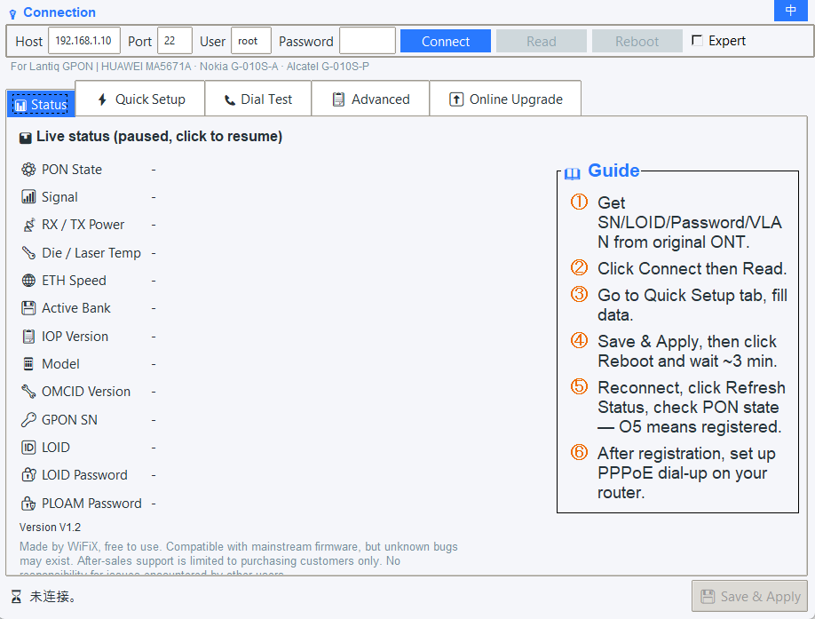

Здравствуйте, приобрел netcreze giga nc-1012 и к нему huawei ma5671a, вместо провайдерского HG8245.
Долго перебирал комбинации заполненных и пустых полей) заработало, но после выключения питания соединение поднимается 2-2,5 минуты(стабильно не меньше 2х минут). Сам роутер пускает в учетку через 25-35сек. По ощущениям, если войти в админку по первой же возможности - может пускать в сеть за 1-1,5 минуты(уже хотя бы ближе к расторопности моих стареньких д-линков.)
Такой прогруз норма для sfp или можно что то настроить?
8 часов назад, Grimmgal сказал:
А на какой прошивке все это пробовали ?
У вас долго согласование проходит после потери питания, по этому так долго поднимается все обратно.
Маршрутизатор пытается его поднять на 2.5 и перебирает автоматически режимы.
Для этих SFP, китайцы сдели конфигуратор что бы его настраивать было проще.

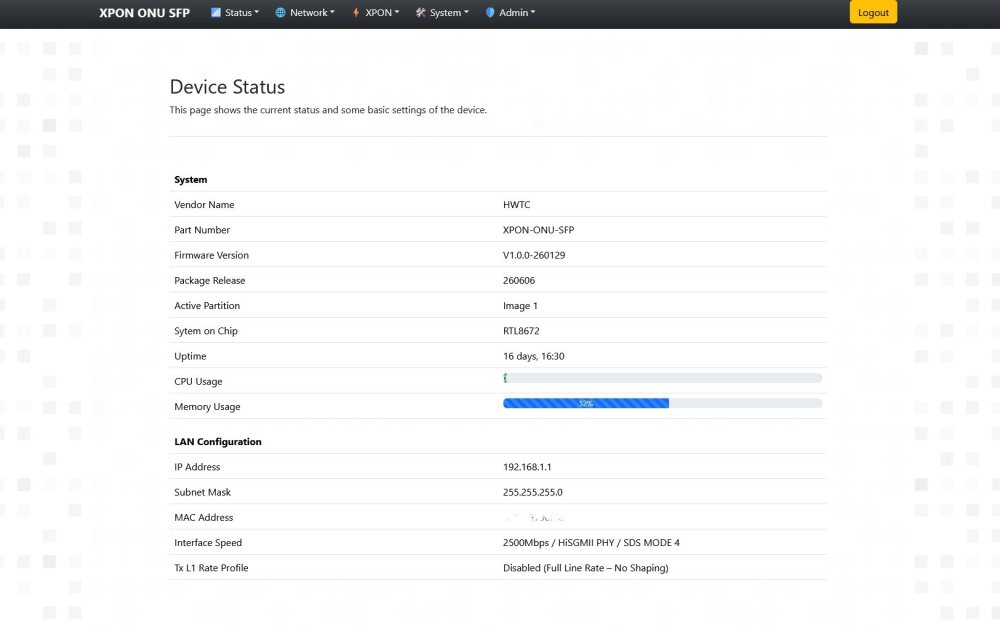

Имеется в использовании 1012 и TS-1001GF подскажите идеальный насколько это возможно SFP модуль, хочется избавится от одной коробки, и хочется что бы скорость не была ниже этойScreenshot_20260902_125428_Internetometer.thumb.jpg.2f67be14776e8741da67711c74219b7e.jpg
И если можно сразу ссылку на модуль
Изменено пользователем dinya
+фото
1 час назад, dinya сказал:
Так уже неоднократно про это говорилось.
HSGQ/ODI Он даже на той же архитектуре что и выданное вам ONU от провайдера.

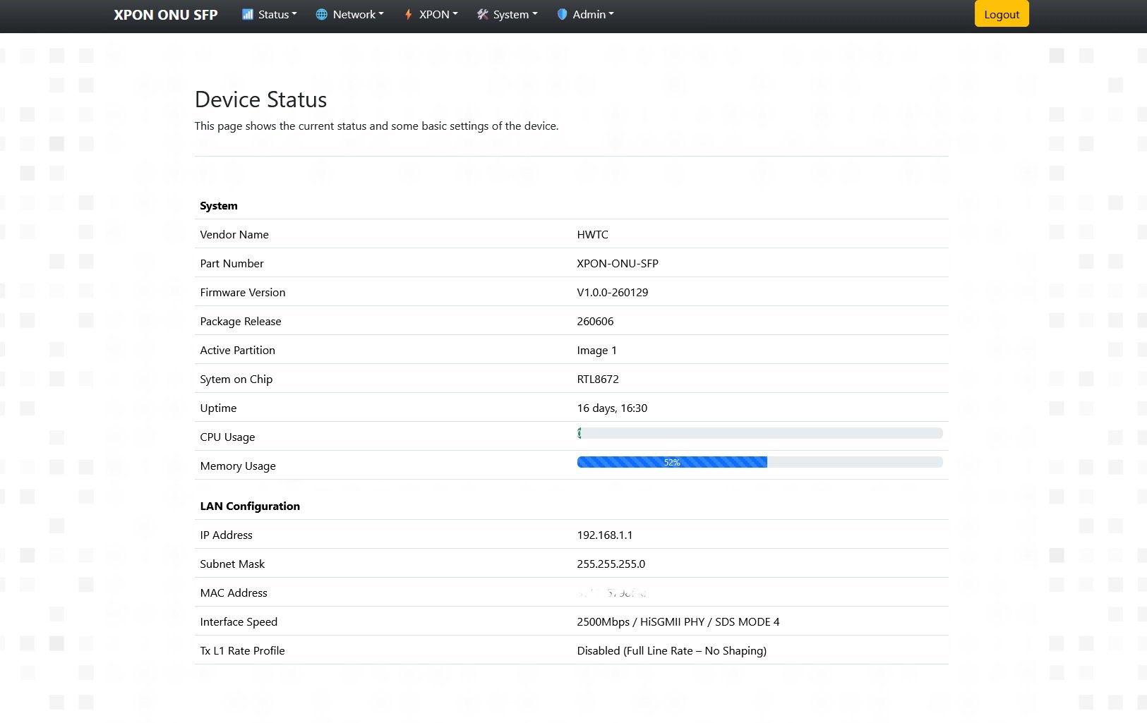

Пару недель назад подключил дом по GPON от РТ, использовал SFP FIBO FT-XP1-X3120SD. Во время настройки менял GPON SN на номер из оборудования провайдера, т.к. при монтаже прописали этот номер на стороне оператора. Затем после успешной настройки сдал оборудование и попросил монтажника зарегистрировать оригинальный GPON SN от моего SFP. Т.о. все настройки на SFP сбросил на дефолтные, SN вернул оригинальный. Чтобы заработала сеть на роутере прописал VLAN 10 и настроил авторизацию PPPoE0. Сейчас столкнулся с тем, что соединение пропало. Поддержка говорит, что не видят соединение с модулем, создали заявку на проверку линии, смогут сделать это только через неделю. Эта проблема может быть как-то связана с моими настройками SFP? Скриншот с PON статусом во вложении.
Изменено пользователем Sergеy
2 часа назад, Sergеy сказал:
Эта проблема связана с тем , что вы сдали оборудование обратно к которому на OLT должна была быть у вас привязка.У провайдера на OLT есть определенные конфигурации под разные ONU которые провайдер непосредственно у себя использует.Когда вы прикидываетесь штатным терминалом провайдера , вы эмулируете настройками работу ONU выданного вам. После того как вы вернули их терминал обратно , работу чего именно вы собрались эмулировать ?Что бы все работало , они должны непосредственно уже  SFP сконфигурировать у себя на оборудовании и добавить привязку себе на OLT.
Это возможно и будет работать , при условии что они будут об этом информированы и пропишут именно ваш SFP у себя.
Учитывая что после сброса у вас не пишет ошибку мас ключа , значит его вы сбросом не затерли, так что сброс ваш не должен мешать прописыванию SFP
Картинки свои нужно в сворачиваемые прятать.
10 минут назад, CATCrypt сказал:
Как я и написал, SN моего SFP они у себя прописали, все работало корректно около недели. Это может быть проблема с линией или нужно решать настройками? SN их оборудования (TS-1001GF) я прописывал, ONU state не поменялся, соединения нет.
Слишком слабый сигнал. Грязь либо загиб кабеля. Попробуйте несколько раз протереть разъём.
По феньшую на ваш модуль нужен переходник, но тут и он не вытянет.
3 часа назад, Sergеy сказал:
Я вам так скажу, если прописывать на стороне провайдера sfp, то можно даже со сброшенным mac-адресом и серийником его прописать и он будет работать. У меня есть в опыте такая практика когда Ростелеком прописал полностью сброшенный модуль у себя на оборудование и всё по сей день работает.
Первое что вам нужно сделать это спросить ихнего инженера видит ли он ваш модуль на olt.
