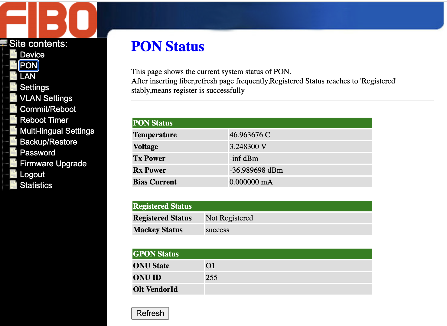

Достижения Sergеy
  1. SFP и был прописан у провайдера с заводским SN и MAC. Инженер вчера писал, что "Сигнал не бьется. Одно из двух. Либо что то с оптикой либо с самим sfp". Оптику они смогут проверить только через неделю.
  2. Все новое, максимально чистое, переходник APC->UPC установлен. Измерил сигнал тестером, он ничего не показывает. При тесте лазером он просвечивается на оптическом кабеле только в месте сварки пигтейла.
  3. Как я и написал, SN моего SFP они у себя прописали, все работало корректно около недели. Это может быть проблема с линией или нужно решать настройками? SN их оборудования (TS-1001GF) я прописывал, ONU state не поменялся, соединения нет.
