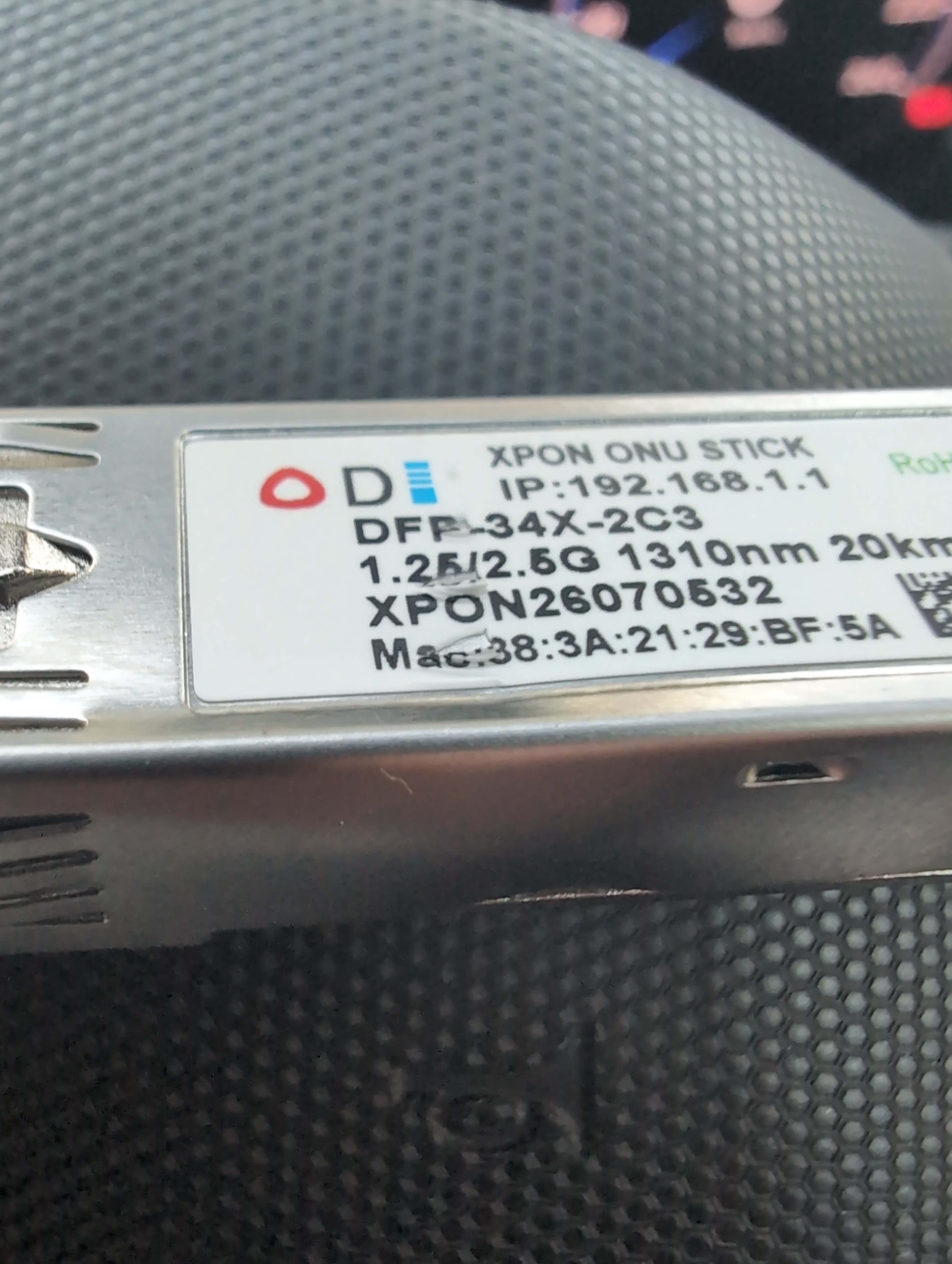

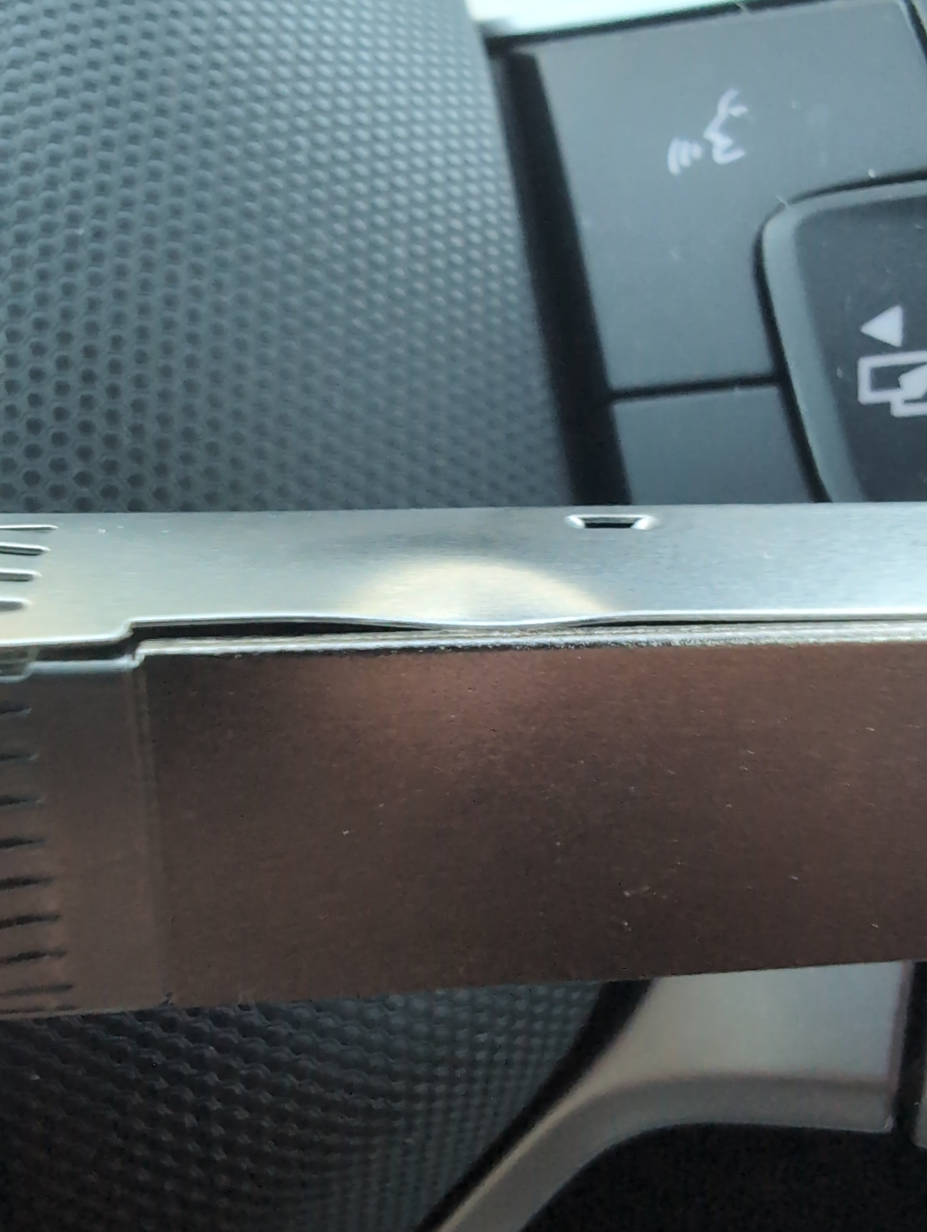

Здравствуйте, купил на озоне стик ODI DFP-34X-2C3, он пришел с небольшой вмятиной на корпусе, подключается, в вэбку пускает, но при этом после всех настроек получаю статус подключения О3, который ка короткое время меняется на О2 и обратно.
Используемое оборудование провайдера: RT-GM-2
Провайдер: Ростелеком Челябинск

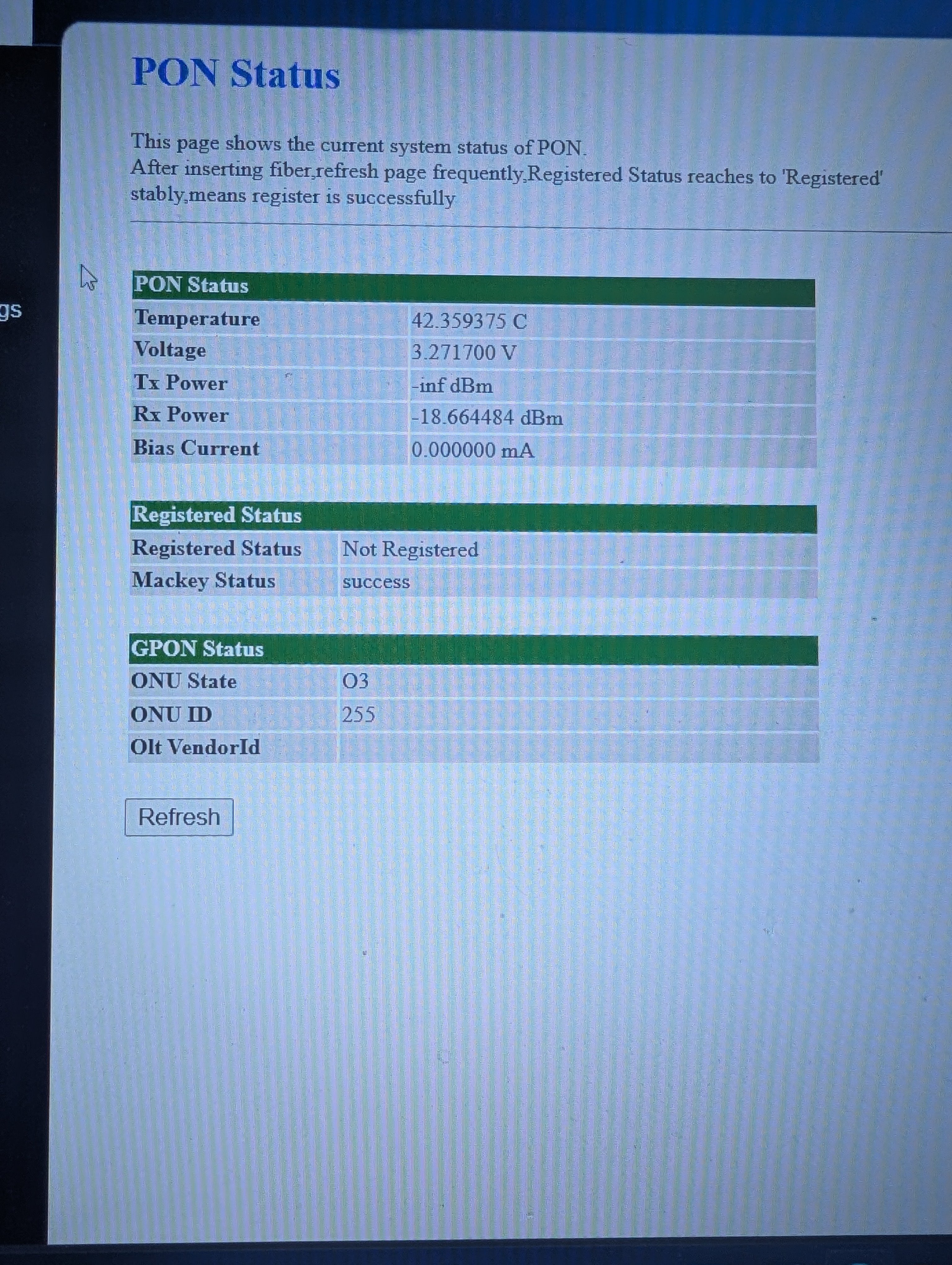

Все настройки перенес, а именно: PLOAM Password, GPON SN, Vendor ID, MAC, MACKEY. Дополнительно заполнил: Software version 1, Software version 2, Product class, HW version, Device serial number.
Правдами и неправдами сравнил вытащенный из RT-GM-2 PLOAM Password с техподдержкой РТ, они ожидаемо совпали.
Переход на прошивку 240408, которую прислал китаец тоже не помог, та же ошибка.
Как будто бы все настройки верные, грешу на повреждение SFP.
Изменено пользователем komix74
Уточнение

К сожалению пациент скорее мёртв чем жив и мы в этом с вами уже убедились. Пусть меняют

Там физическое повреждение, причем сильное.

Ну до статуса O3 это повреждение дойти никак не помешало и сигнал в норме.
Не работает он. Я то же изначально думал что там проблема в регистрации.
Сбрасывал полностью с полным затиранием всего. Через командную строку прописал на прошивке от 26 года (на которой все работает) все параметры.
С таким повреждением пусть оформляет возврат, так как разбирать и смотреть плату - вариант не совсем правильный.
