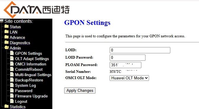

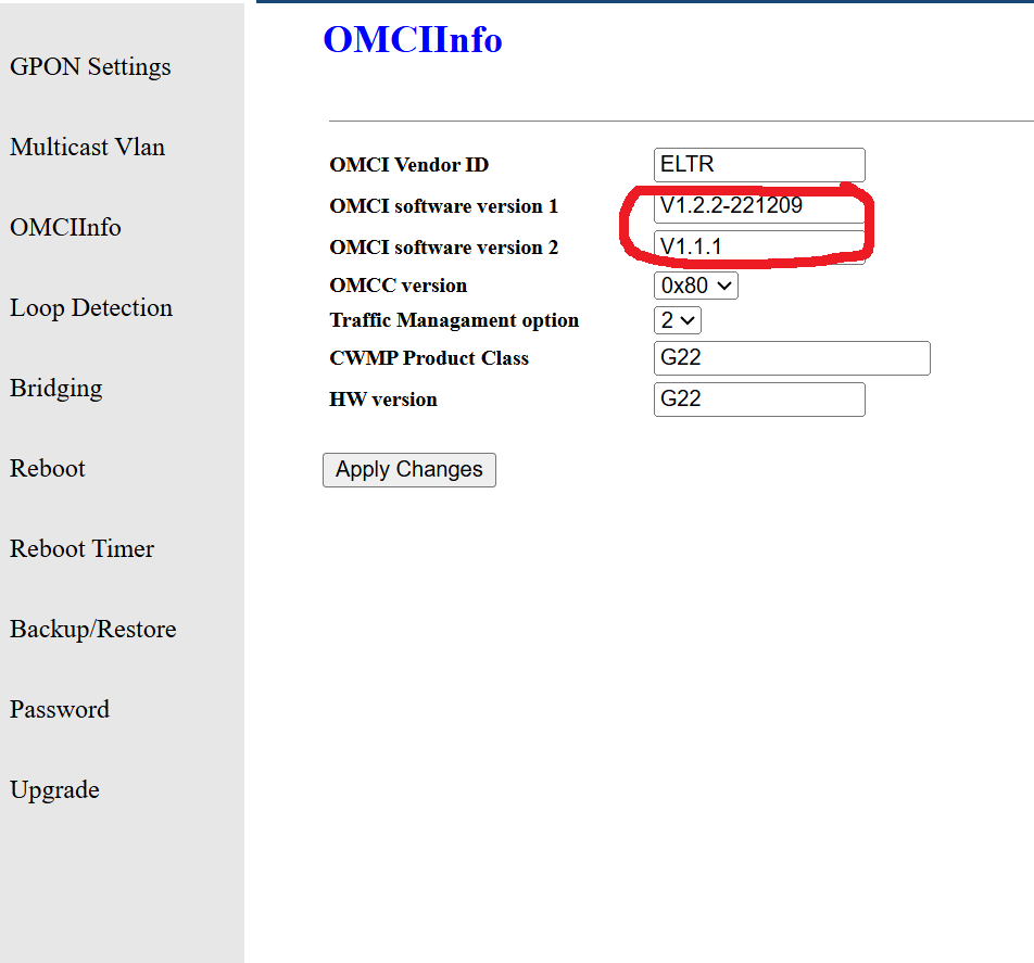

PLOAM пароль не всегда используется.Виден он через WEB интерфейс под входом через superadmin как PON password.
Что бы SFP был прям виден идентично терминалу , нужно ставить прошивку 26 года, в которой присутствуют исправления отправки данных omci, но ее у вас нет.
В вашем случае достаточно заменить mac, OUI, ,SN , GPON SN , Vendor ID, версию прошивки и название ONU.
Остальные параметры нужно смотреть командами через SSH или Telnet в вашем ELTX обладая не базовыми знаниями и пониманием что нэвы желаете и зачем.. В большенстве случаев достаточно указанных выше данных.

Добрый день. Помогите настроить Абонентский терминал XDT T51XA (1GE) xPON ONT (C-Data FD511G-X-APC) в связке с Tenda  RX2L Pro AX1500 под Ростелеком. Старый ZTE в агонии...
17 часов назад, 23kray сказал:
Добрый.Пишите в ЛС, гляну что у вас там не получилось самостоятельно настроить.

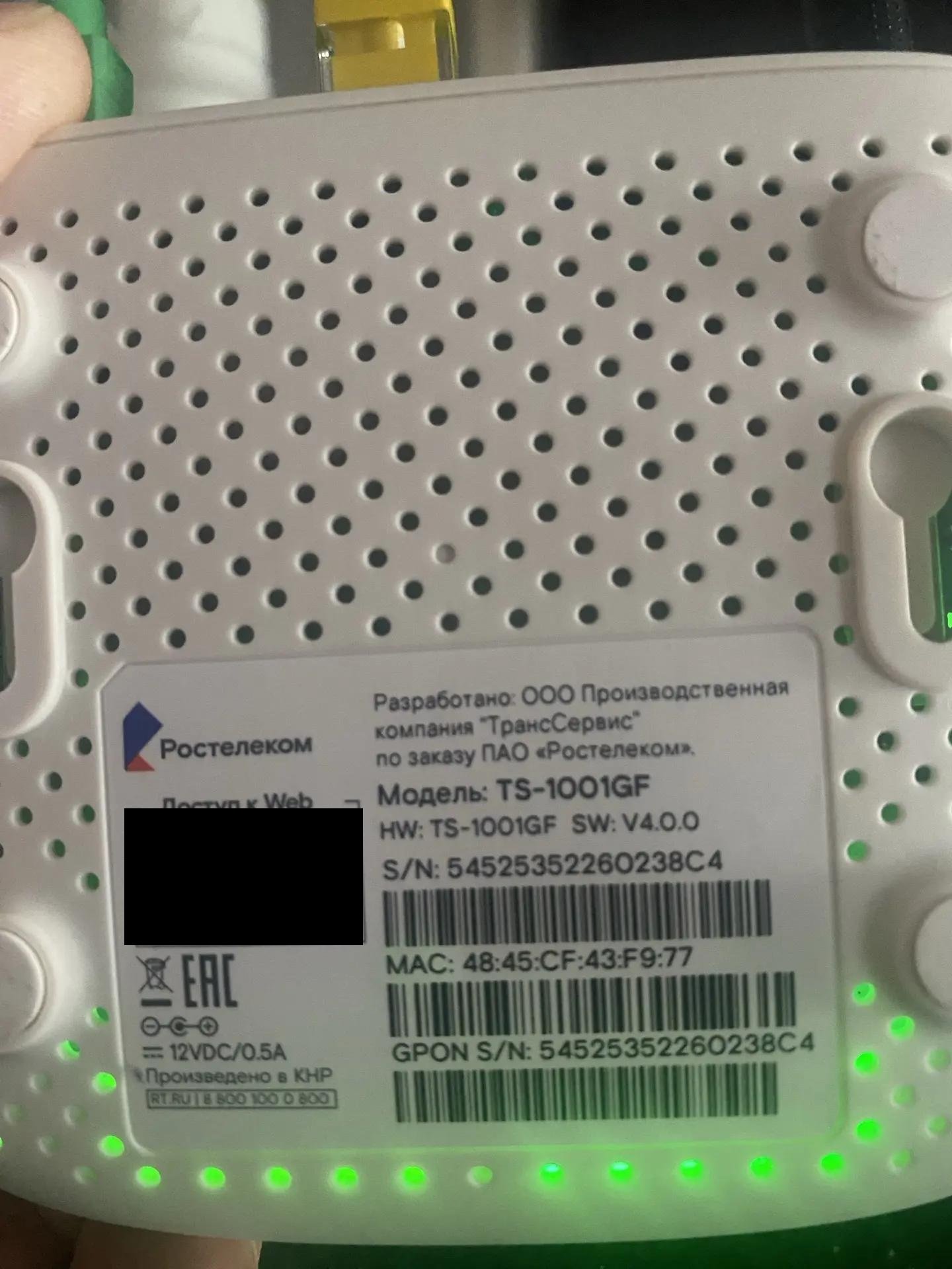

Добрый день.
Есть роутер NC-1011 (планирую в будущем заменить на NC-1012). Регион Архангельск. Терминал Ростелеком ZXHN f612. Посоветуйте пожалуйста какой лучше SFP модуль приобрести?
45 минут назад, CATCrypt сказал:
Для начала нужно получить доступ superadmin  и зайти в терминал.
Далее нужно получить необходимые данные из терминала и перенести их в sfp который вы купили.
Что вы там и как прописали мне не видно и неизвестно. 🤪
Стоило только написать и появилось O5. Там оказывается есть скрытый серийный номер, который так просто не посмотреть (но можно обойтись без superadmin), если посмотреть код элемента в веб странице. Вписал его в серийный номер оборудования и вроде заработало. Можно в личку прислать что у меня получилось, может еще что то упустил?
10 минут назад, Sazha90 сказал:
Пришлите
