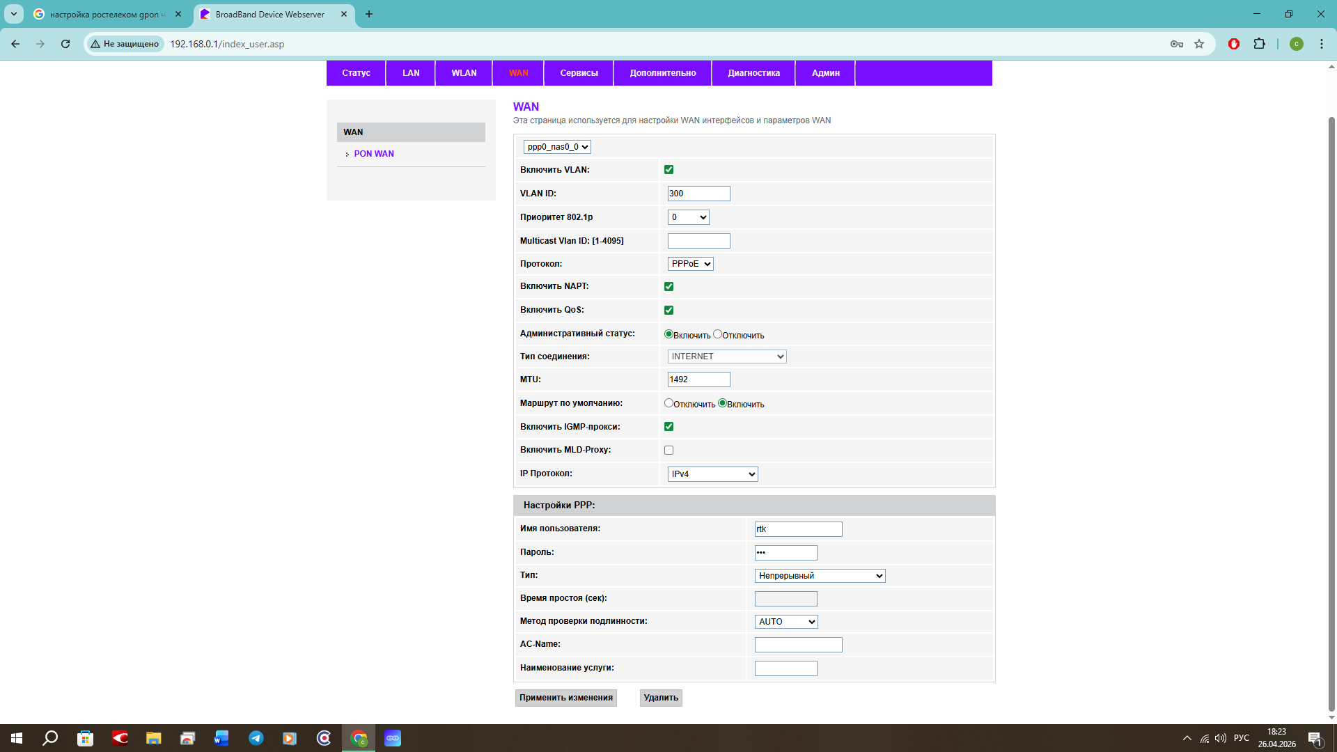

Добрый день, друзья!
Имею: регион Республика Мордовия, провайдер Ростелеком, роутер от провайдера: ST-704N.
Также имею: роутер Keenetic Giga kn-1011, и SFP модуль Huawei MA5671A.
Сколько не пытался поднять интернет на Кинетике + SFP, ничего не выходит.
Прошу помощи.
P.S. быть может вообще невозможно?!

По данной фотографии сложно понять что у вас там в sfp прописано.
В терминале vlan 300 802.1p-0
Подключение через PPPoE .
А вот остальные параметры непонятны.
Если сможете организовать доступ , могу зайти посмотреть

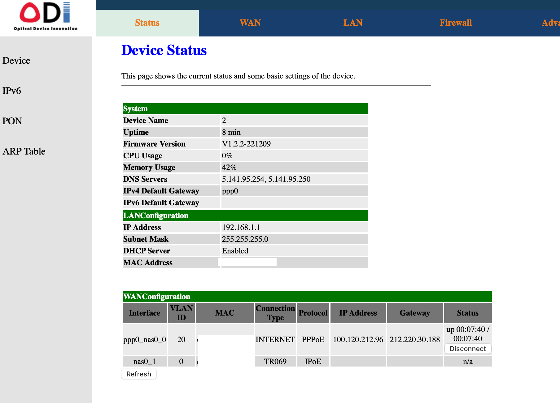

Спасибо. Сгенерировал и залил в стик. Всё заработало.

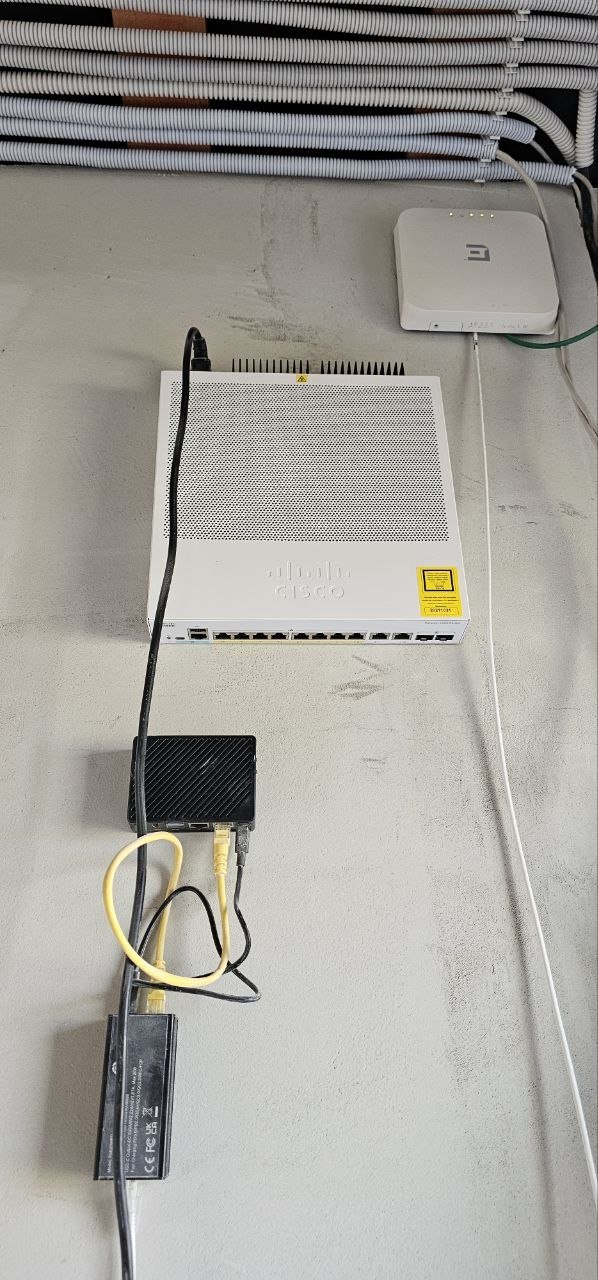

Мой сетап
  1. Точка доступа Extreme Networks с OpenWRT — работает как роутер
  2. Коммутатор Cisco 1000: 8 PoE портов + 2 SFP
  3. Китайский медиаконвертер
  4. Роутер Ростелеком ST-704N
  5. Локация — Екатеринбург (Косулино)
    image.thumb.jpeg.99ae8b05ddd9d09738279fa404ae7575.jpegimage.thumb.jpeg.7bb6e24cfdf5aa8ed1fdb2cd1d5e3f43.jpeg

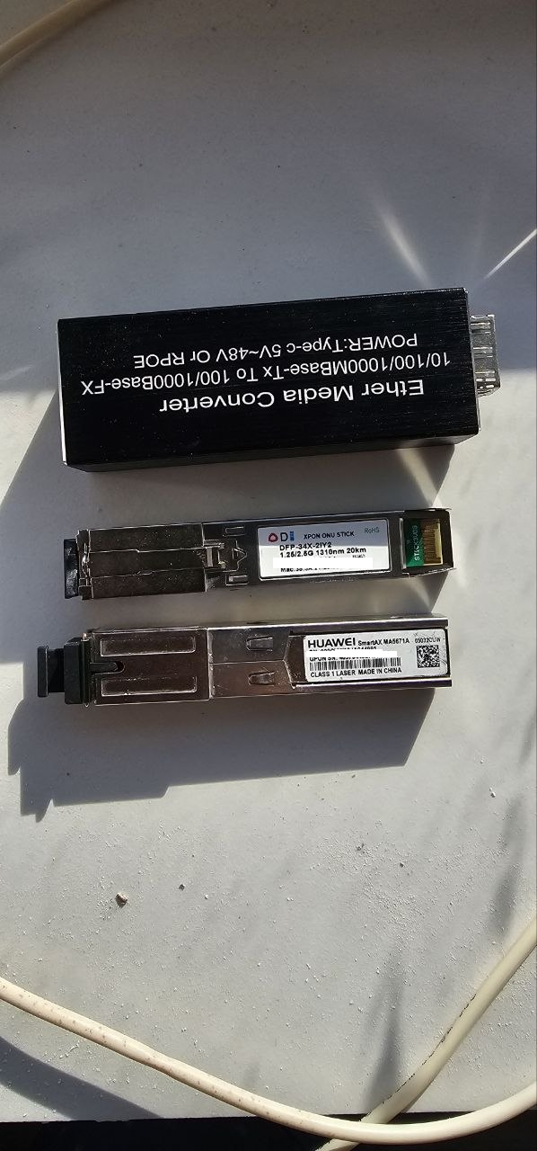

Немного изучив матчасть, быстро наткнулся на модуль MA5671A. Заказал его заранее на Ozon примерно за 1200 ₽, ещё до подключения интернета.
Мне «повезло» с OLT — у провайдера оказался отечественный ELtex.
Думаю, нет смысла подробно описывать вечер, убитый на попытки всё это завести. Итог — статус 05 и ничего больше. Либо ELtex капризный, либо я балбес :)
Через пару дней рефлексии продолжил копать тему. Здесь же на форуме наткнулся на информацию, что ONU Stick от ODI считается более «православным» вариантом и поддерживает более тонкие настройки. Решил заказать ещё и его.
Покупал тут:
https://aliexpress.ru/item/1005006884025406.html
На тот момент стоил около 3100 ₽. Тип полировки для меня был не принципиален, так как подключение всё равно через леграндовскую розетку и дополнительный патч-корд.
Так как Cisco довольно капризна к сторонним SFP-модулям, и я не был уверен, что стик заведётся напрямую в коммутаторе, дополнительно заказал компактный медиаконвертер под SFP.
И, кстати, конвертер оказался неожиданно крутым:

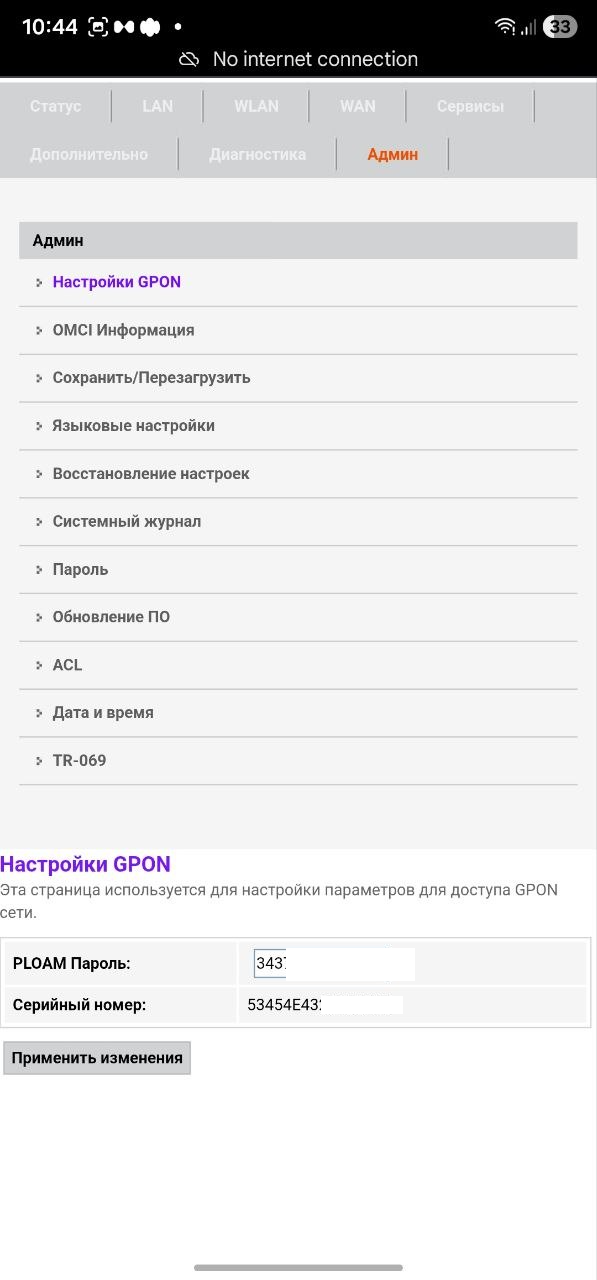

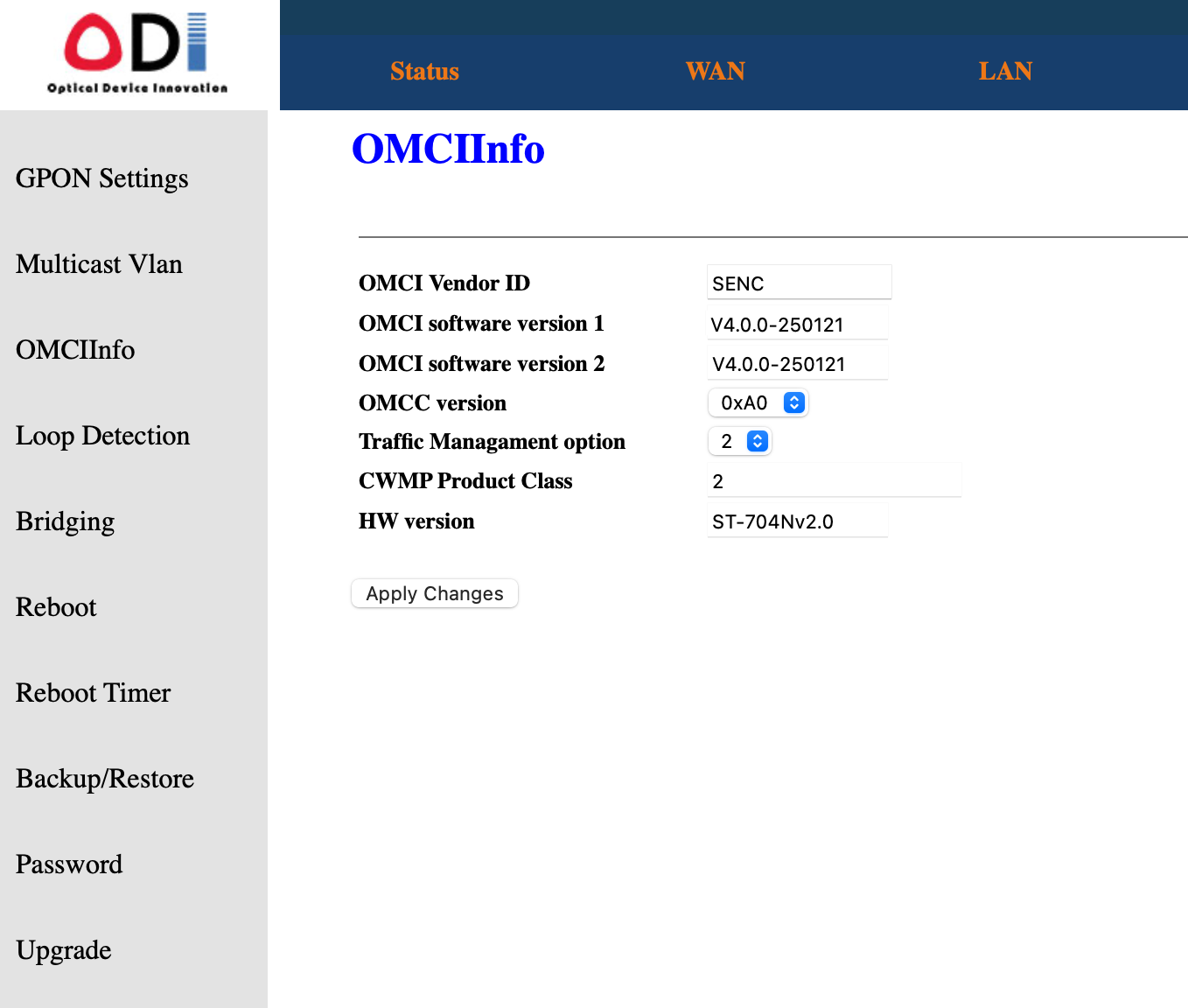

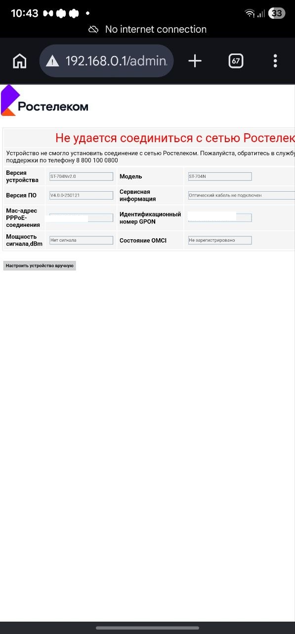

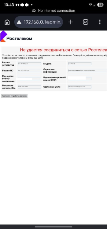

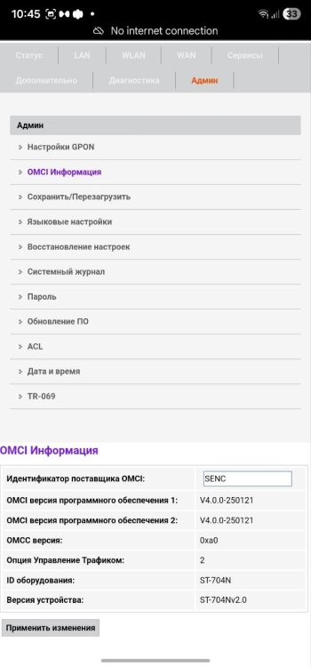

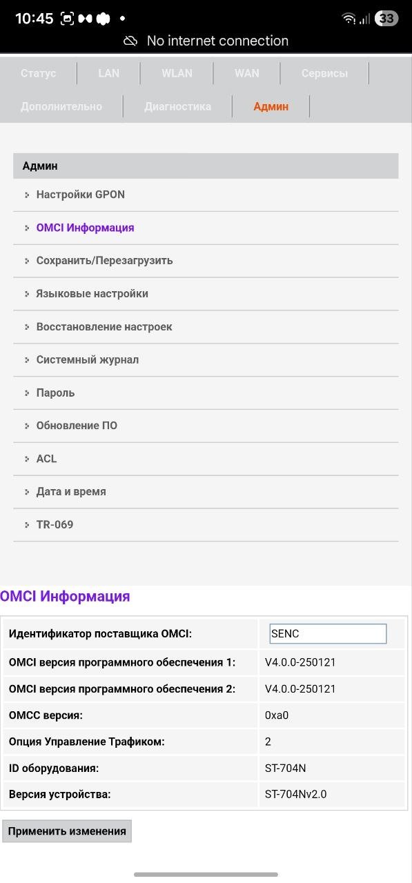

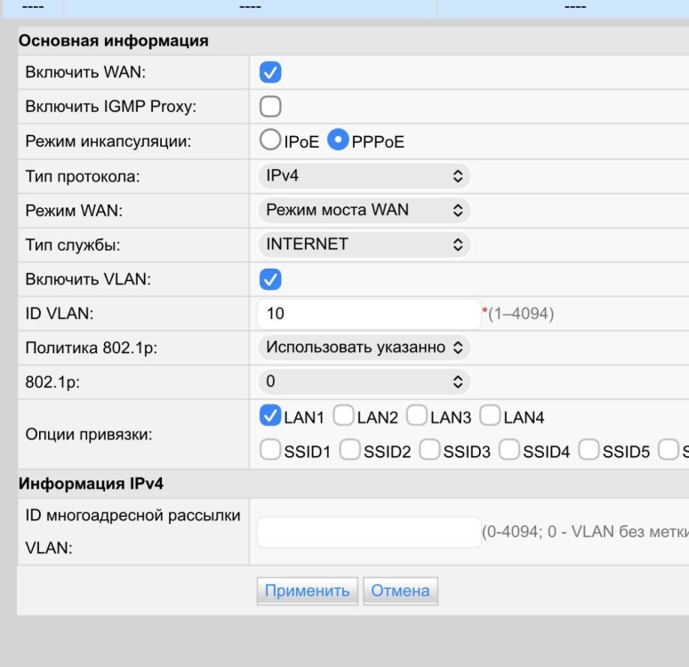

Из ростелекомовского роутера понадобились следующие данные:
  • OMCI Vendor ID: SENC
  • OMCI Software Version 1: V4.0.0-250121
  • OMCI Software Version 2: V4.0.0-250121
  • OMCC Version: 0xa0
  • Traffic Management Option: 2
  • Equipment ID: ST-704N
  • Device Version: ST-704Nv2.0
  • PLOAM password
  • S/N
  • MAC-адрес
    image.thumb.png.6a5a3a7362c29d40ff913fd72e023662.pngimage.thumb.png.7e8ecb6978279a696b2aa4c92de407f2.png

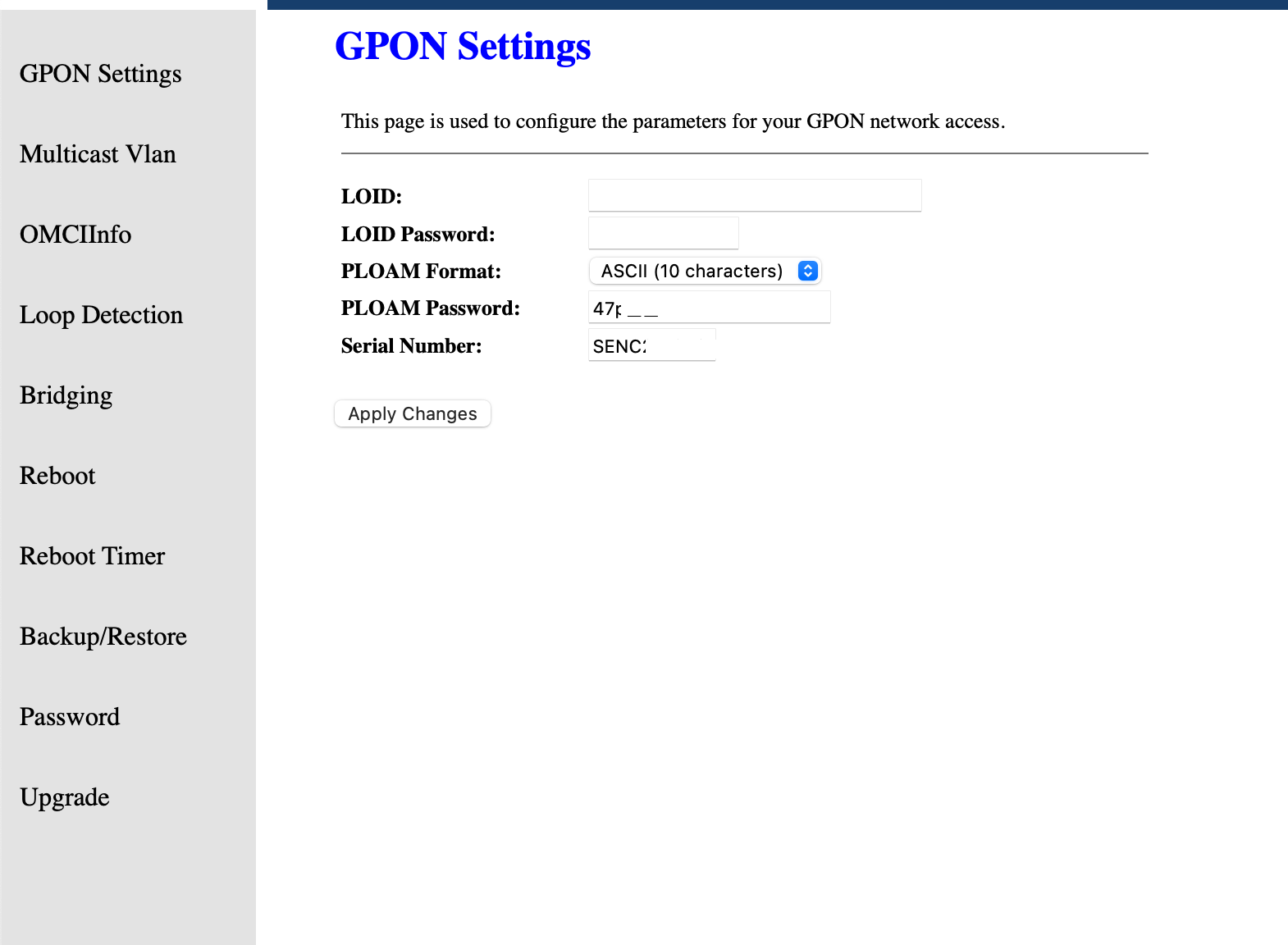

Настройка стика
Не все параметры корректно применялись через web-ui, поэтому часть делал через telnet.
1. GPON Serial Number
Берём 16-значный серийник ростелекомовского роутера:
  • первые 8 символов переводим HEX → ASCII
  • добавляем оставшиеся 8 символов
Получаем строку вида:
SENCXXXXXXXX
Команда:
flash set GPON_SN=SENCXXXXXXXX

2 часа назад, run_time_error сказал:
Привет!
Решил описать свой опыт отказа от ростелекомовского роутера. Мой случай напрямую не связан с Keenetic, но, возможно, кому-то пригодится.

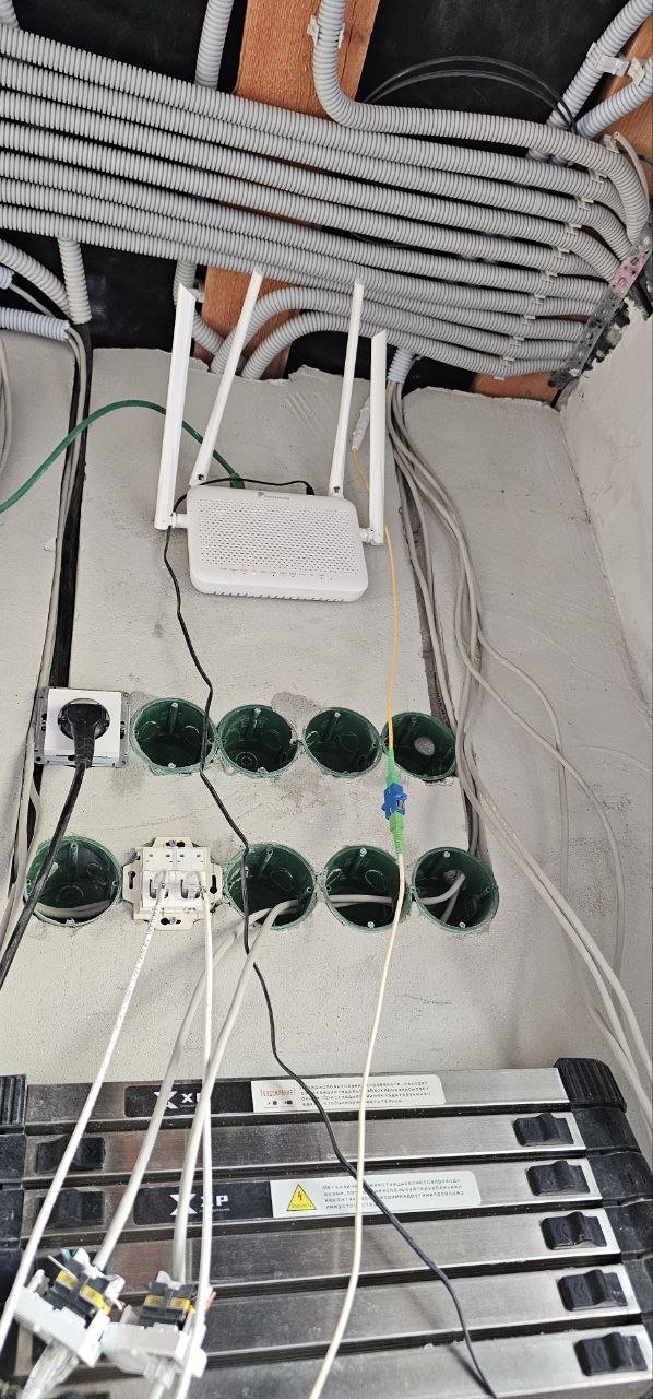

Мой сетап

Покупал тут:
  • компактный
  • алюминиевый корпус
  • питание через Type-C или PoE
  • цена около 400 ₽
Ссылка:
https://www.ozon.ru/product/sfp-transiver-s-usb-c-3832003129/
Стик приехал с прошивкой V1.1.4-250620. На тот момент она была достаточно свежей, поэтому сначала решил пробовать на ней.
  • PLOAM password
  • S/N
  • MAC-адрес
Настройка стика
SENCXXXXXXXX
Команда:
2. GPON MAC-адрес
Переносим MAC-адрес роутера Ростелекома на стик:
flash set ELAN_MAC_ADDR=FFFFFFFFFFFF
3. Получение MAC_KEY
Выполняем:
echo -n "hsgq1.9aMAC_РОУТЕРА" | md5sum
⚠️ MAC указывать в верхнем регистре.
После этого:
flash set MAC_KEY=xxxxxxxxxxxxxxxxxxxxxxxx
4. Установка PLOAM Password
flash set GPON_PLOAM_PASSWD=**********
5. Изменение OMCC Version
По умолчанию в стике стояло 0x80, а в моём роутере использовалось 0xa0.
Значение подсмотрел в исходниках web-ui.
flash set OMCC_VER=160
остальные параметры указывал через WEB:
И, конечно же, после всего этого у меня ничего не заработало :)
Несколько раз перепроверил конфигурацию и решил попробовать сменить прошивку. Так как ничего новее под рукой не было, сделал даунгрейд на V1.2.2-221209, найденную на GitHub и чудо все же произошло)
image.thumb.png.786ee9a317f247f071ed0f47f28f217e.pngimage.thumb.png.83d7f50e4fe70b813b4d6fd83c8b5282.png
Все хорошо , только нужно было скрыть картинки что бы это выглядело эстетичнее
У вас не заработало, потому что в той прошивке что у вас стояла первоначально небыло настройки автоматического создания vlan от OLT на стороне sfp.
Это видно из вашей картинки где вам прилетает автоматом vlan для tr-69.
К тому же 1.1.4 далеко не самая свежая.
Что бы Cisco видела модуль ODI , ему нужно программатором заменить vendor id в еeprom на тот который разрешен для использования производителем Cisco и тогда все будет работать.
Cisco железка серверная и там жёсткие условия на использование сторонних Vendor.
