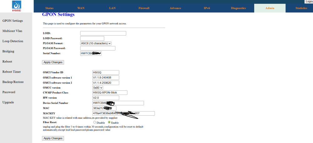

Доброго времени суток. Есть SFP HSGQ 08 аппаратной ревизии, настраиваю под Ростелеком
FW V1.2.0-240918.
Внес GPON из RT-GM-3 в формате ISKT+"последние 8 символов".
Внес PLOAM пароль 0000000000.
Вроде бы этого должно быть достаточно для получения O5, однако статус O5 не появляется.
Настраиваю впервые, нужно ли ждать для появления статуса O5?
В 12.04.2026 в 23:04, Ingen сказал:
FW V1.2.0-240918.
Настраиваю впервые,
Прошивка достаточно старая. Лучше обновить.
Какой внесли Vendor id ? Какой статус mackey ?
Вы уверены, что у Вас PLOAM такой или его нет ?
Какой регион Ростелеком ?
Статус O5 нужен.

10 часов назад, Ingen сказал:
FW V1.2.0-240918.
1. Статус ждать не нужно так как при правильной настройке все происходит за 10-15 секунд.
2. У RT-GM-3 действительно чаще всего 10 нулей Ploam. После ввода через web интерфейс, необходима перезагрузка.
3. Проблема в vendor ID в вашем случае он должен быть ISKT
4. Серийник так же должен начинаться на ISKT
5. На этой прошивке что у вас, будет работать без обновления на более новую все. Обновить конечно можно , но на получение интернета это не будет играть никакой роли.
1 час назад, CATCrypt сказал:
Спасибо, за помощь, статус O5 получен. Ploam посмотрел через аккаунт superuser, он десять нулей. Заработало кстати после установки vendor ID (хотя на тот момент я сменил MAC и MACKEY, отключил IPv6), так что сложно сказать. Серийник как я написал
в формате ISKT+"последние 8 символов" из RT-GM-3

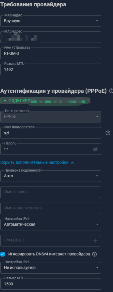

Добрый день, стоит rt-gm-2 в режиме моста и sprinter, озон и Авито очень плохо работает на клиентах вайфай, смена мту не помогла, может кто решил данную проблему. На мобильной сети работает идеально
8 минут назад, SergOsa сказал:
КВН не включен случайно?
16 минут назад, Илья Картавенко сказал:
Нет. И очень странно на одно устройстве работает на другом нет, проходит время потом на обоих. Устройства почти одинаковые. В другой сети этого же региона все норм
Изменено пользователем SergOsa
8 часов назад, SergOsa сказал:
А может всевозможные блокировки влияют. Они могут быть по разному настроены у разных провайдеров.
У меня, например, несколько недель тупило приложение робота-пылесоса  (и не только у меня, судя по форумам).
10 минут назад, KIBego сказал:
А может всевозможные блокировки влияют (ркн). Они могут быть по разному настроены у разных провайдеров.
В другой сети этого же провайдера все норм
1 час назад, SergOsa сказал:
В требованиях провайдера установить mtu 1492, в аутентификации pppoe 1500
50 минут назад, Infiio сказал:
У меня стояло наоборот, вроде как pppoe должно быть меньше
3 минуты назад, SergOsa сказал:
Pppoe 1500, а уже на роутере идет 1492(1500-8 байт заголовка pppoe), проверь и отпишись
