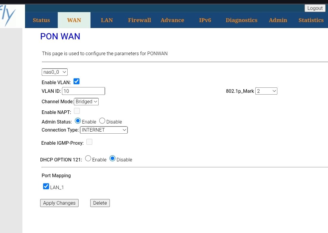

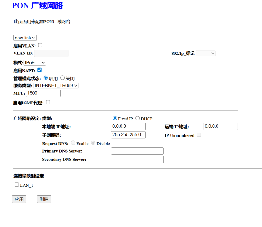

58 минут назад, maksidrom123 сказал:
Подскажите что тут настраивать? Кнопка "применить" справа или слева?
Почему у вас интерфейс на китайском ?
По умолчанию он на английском.
Кнопка применить слева.

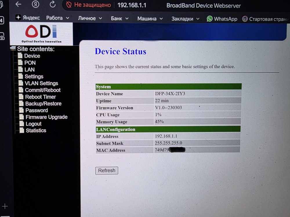

В 08.01.2026 в 12:15, CATCrypt сказал:
Если там прошивка 1.1.4 то результата и не будет.
Нужно другую поставить.Зайдите в
Device Status
Там должна быть написана версия прошивки которая сейчас.

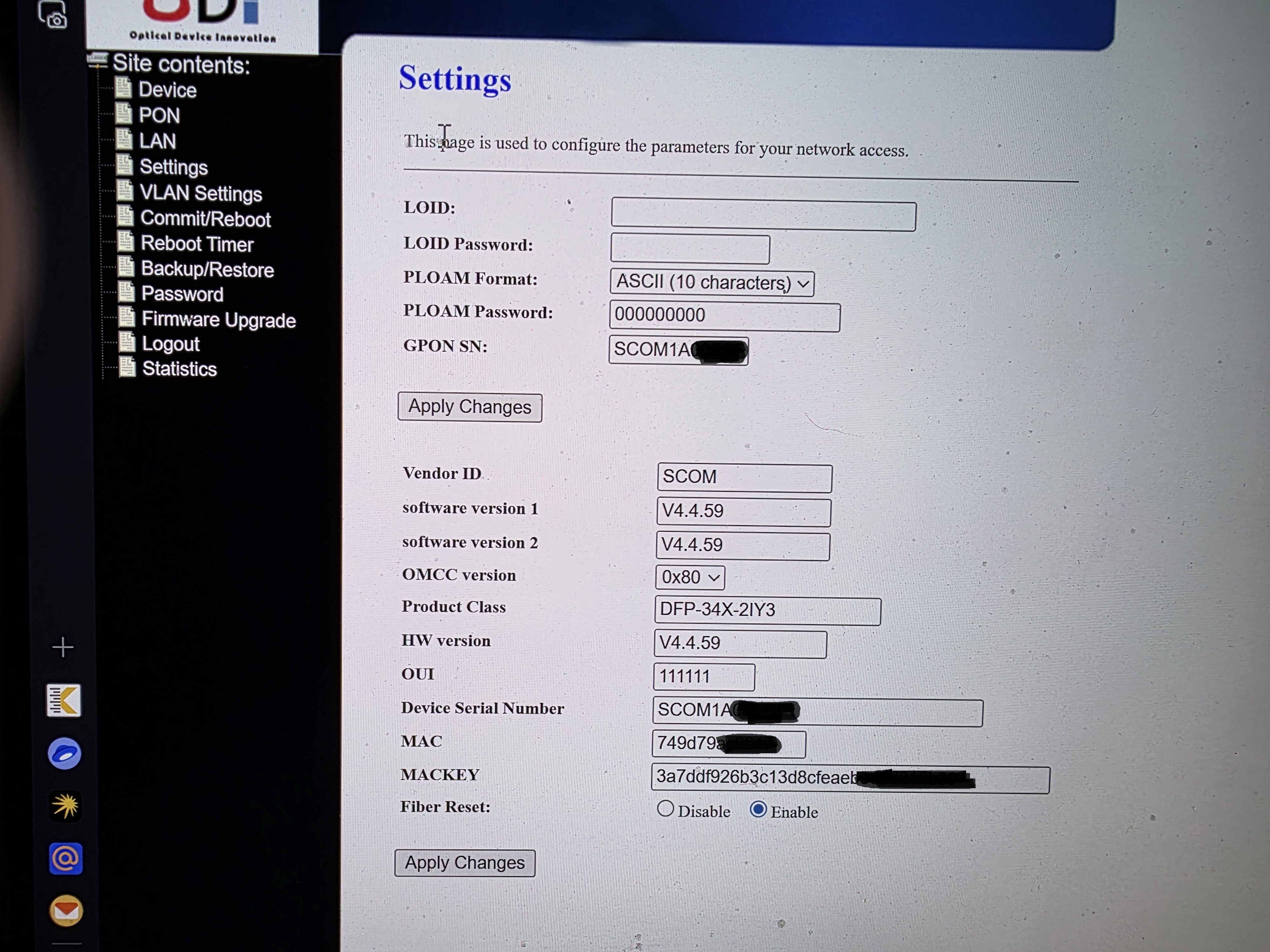

Добрался заново до попыток завести модуль. Результата опять нет. Сеть провайдера видит, но на этом все. Заодно сделал скрины...
26 минут назад, maksidrom123 сказал:
Я включил она была на китайском
На модулях, рекомендуемых мной, по умолчанию включена английская прошивка. 😀

45 минут назад, Andre_Tambov сказал:
1.Нужно не только SN загнать в SFP
2.У вас М110 прошивка и она не везде будет работать, так как пробрасывает все что летит через SFP транзитом в маршрутизатор, а это не всегда нужно делать из за особенностей конфигурации на стороне провайдера.
3.Прошивку нужно обновить на М114 и после сброса настраивать полностью как положено с внесением всех данных и настроек VLAN ваш SFP
У вас SCOM терминал, стало быть у вас один из этих
– SERCOMM RT-GM-1 HW: v4
– SERCOMM RT-GM-6 HW: V5
– SERCOMM RV6699 HW: v2
Вот и нужно вносить данные версии прошивки, HW версию указывать и тд....
Список команд которые нужно еще дописать отправил в ЛС.
P.S. Когда меняете MAC , то нужно генерировать еще и MAC KEY правильно.

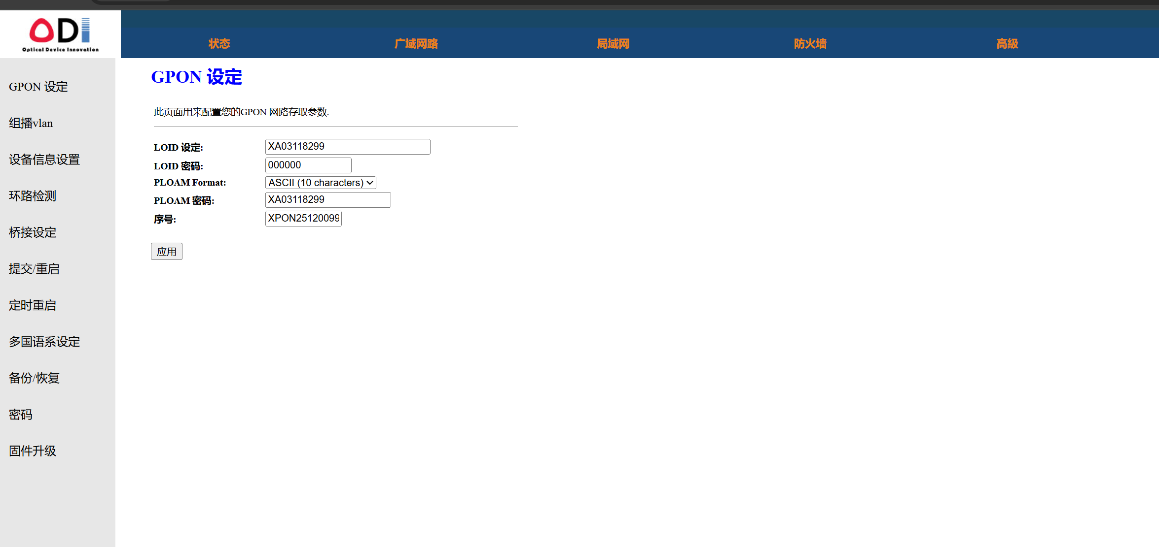

33 минуты назад, maksidrom123 сказал:
При входе в WEB где вы вводите логин и пароль для входа,внизу есть кнопка переключения языка.
1 час назад, CATCrypt сказал:
При входе нельзя менять язык, в настроках сменил язык

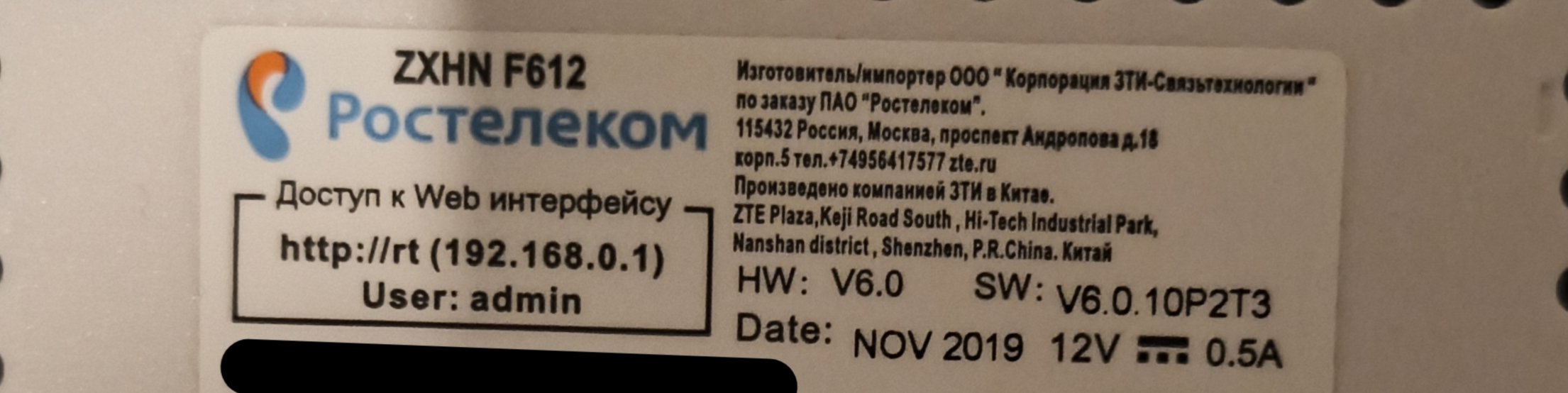

Всем привет! Я новичок в теме SFP, поэтому нужна ваша помощь. Провайдер — Ростелеком Липецк. Хочу убрать их точку доступа ZTE ZXHN F612 и подключить оптику напрямую к своему Giga KN-1011. Зайти в точку доступа не получается по тем данным что указаны в инструкции от РТ, дальше ввода пароля не пускает Сначала собирался взять Huawei SmartAX MA5671A, но после прочтения форума передумал. Подскажите, какой модуль приобрести для Ростелекома и как произвести настройку? Может есть готовые настроенные решения? Буду благодарен за советы и рекомендации по настройке.
Изменено пользователем tony91
21 минуту назад, tony91 сказал:
Если читали форум, то видели уже неоднократно ссылку на sfp.
Можете из Китая купить
Stick SFP ONU Stick SC 1310/1490 nm
https://ali.click/y5owwc
Или аналогичный на Авито там предложений полно.
3 минуты назад, CATCrypt сказал:
Видел, много и разных поэтому решил уточнить чтобы не заказать то что не заработает. по некоторым ссылкам уже нет таких модулей. И получится ли вообще настроить если не получается зайти в провайдерскую точку доступа?
Только что, tony91 сказал:
Напишите в ЛС перед покупкой ( что бы не флудить в ветке этим), я вам скажу то или не то.
2 минуты назад, tony91 сказал:
ZTE ZXHN F612 - Получится.
