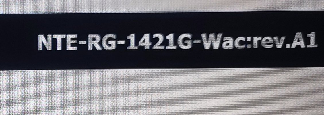

Доброе время суток. Есть eltex nte-rg-1421g Ростелеком, Сибирь, Кемеровская обл.хочется заменить.  Присмотрел на всем известной торговой площадке ODI xpon-sc apc v08 подойдёт ли он мне?
4 часа назад, Алексей42 сказал:
Такой ?
NTE-RG-1421G-WZ?

Только переводить в мост.
Потому как там Turbogpon у вас.
