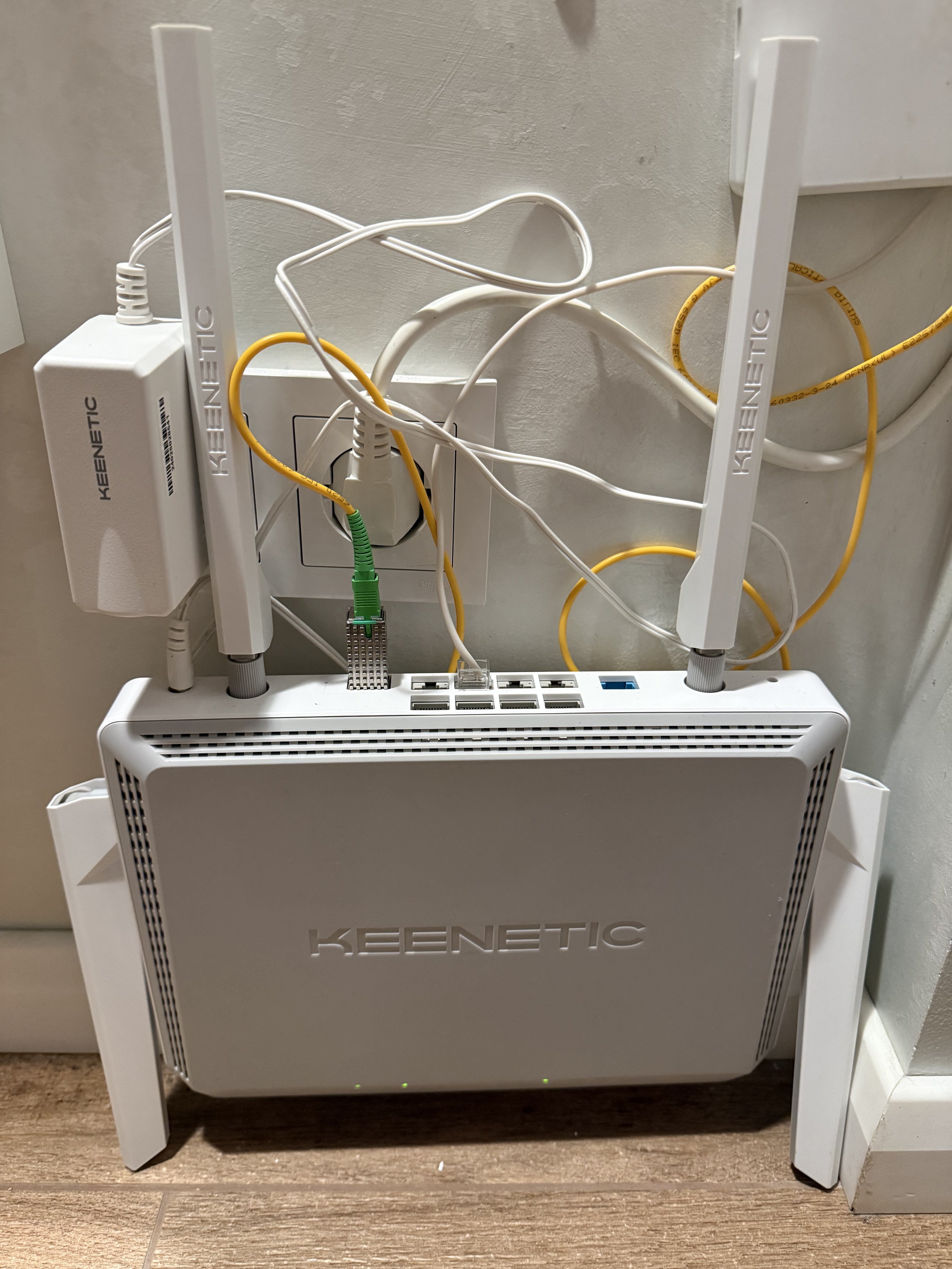

Всем здравствуйте .
Купил модуль SFP у @JediYoda.
Сначала пытались настроить своими силами; привлек знакомого.
Тот не смог настроить даже доступ к модулю на Keenetic KN2710.
Обратился к @JediYoda.
Он умудрился без наличия нормальной удаленки настроить доступ к модулю , и потом настроить интернет (эта модель Кинетика не запускает модуль без оптики и 4G у нас отключали).
А потом уже на следующий день,когда дали мобильный интернет и появилась нормальная удаленка, допилил в админке все настройки.
Все работает. Интернет летает! Осталось тока роутер нормально прикрепить на стену) но это уже мелочи.
Спасибо @JediYoda.
Рекомендую.
