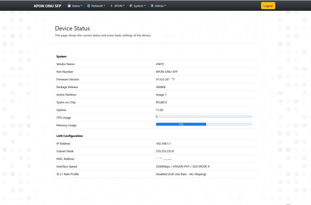

Если там прошивка 1.1.4 то результата и не будет.
Нужно другую поставить.Зайдите в
Device Status
Там должна быть написана версия прошивки которая сейчас.
