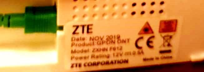

Роутер Keenetic Giga (KN-1010) EAEU. Интернет оптоволокно Ростелеком Воронеж. На скринах роутер ростелекома и кабель входящий в квартиру. Хочу Keenetic напрямую подключить, логин-пароль админки ростелекома есть. Логин-пароль для входа в ростелекомовский роутер нет (специалист ростелекома приходил, тоже не смог войти). Я в этом не силен. Подскажите пожалуйста что нужно купить (желательно со ссылками). Тему пытался читать, но пока мне ничего не понятно.
2 часа назад, pavelx1 сказал:
Рекомендую HSGQ V8.
Написал в ЛС.

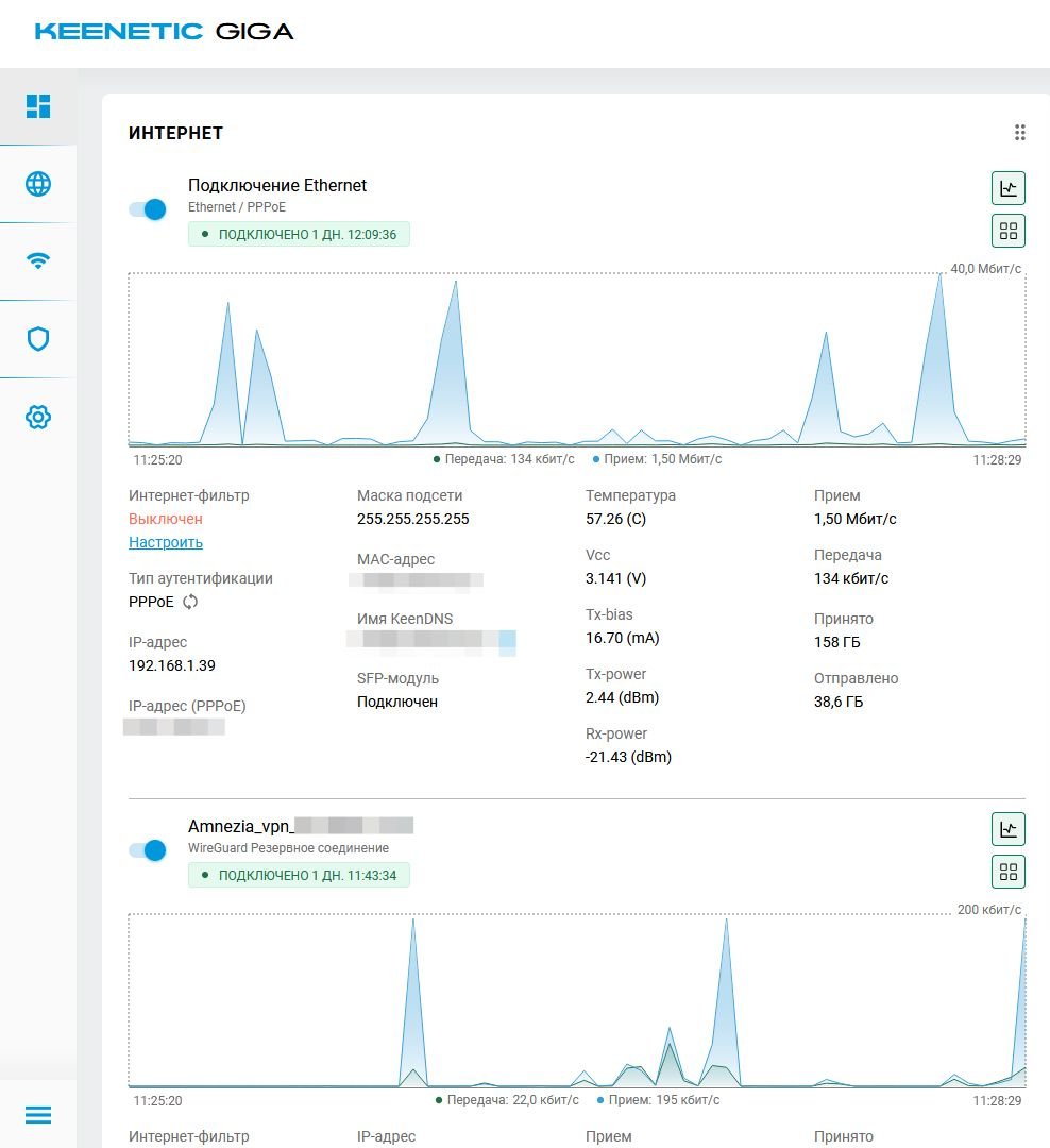

8 часов назад, Rahmay сказал:
Температура SFP около 57 градусов, рука не терипит.
Интересно, надолго ли с такой температурой поработает
1 час назад, berik сказал:
А посмотрите температуру проца или чипа WiFi, там будет не меньше. Но почему то это никого не парит.
А почему? Правильно, руками пощупать не можете. А тут я потрогал и прям караул!😄
В 01.12.2025 в 02:14, CATCrypt сказал:
Долго.
Подскажите, почему он так греется в кинетике и не причинит ли вреда самому роутеру?
Я этот же модуль вставляю в обычный коммутатор и он там не то что бы греется, он холодный. А тут прям руку обжигает...
Только что, Konstantine352 сказал:
1.Нет.
2.Потому что в кинетике другая схемотехника и теплоотвод.
3 часа назад, Konstantine352 сказал:
У меня в управляемом коммутаторе, по DDM он греется хорошо.
Сам коммутатор, сам по себе, не от модуля, тоже горячий.
И все это оборудование расположено в плохо охлаждаемом и проветриваемом помещении.
Вреда коммутатору нет.
Все работает, в таком режиме (а то и ещё похлеще) уже не один месяц.
