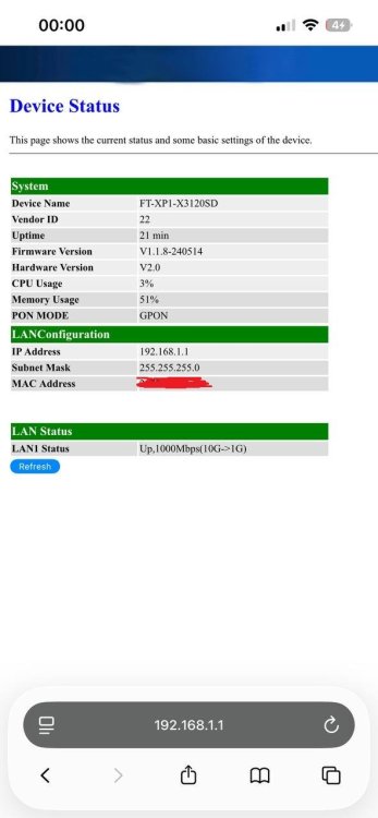

Стоит ростелекомовский роутер TS-4022.Прошивка модуля V1.1.8-240408.Не подскажите где скачать M114.
Изменено пользователем conze
16 минут назад, conze сказал:
У вас IPTV с "железной" приставкой от провайдера или не от провайдера или ПО ?
Вы сами будет прошивать и настраивать своими силами ?

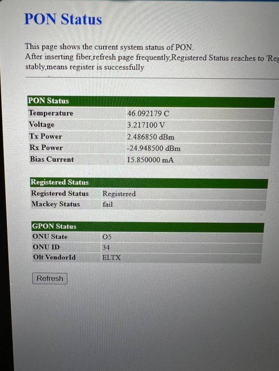

Роутер от РТК: Electra g22
При настройки параметров в прошивке sfp получил статус 5.
Но не проходит авторизацию PPOE. Логин и пароль точно верные, перезапрашивал у прова.
Дайте рекомендации куда смотреть.

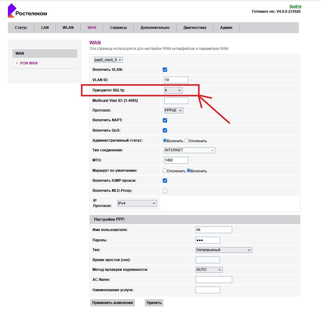

4 часа назад, Fear сказал:
Господа нужна помощь.
Имею роутер keenetic 1012.
SFP модуль Huawei SmartAX MA5671A
Прошивка модуля OpenWrt sfp 7.5.3 14.07_ltq. Брал уже шитый с Авито.
Какой параметр у вас напротив VLAN для интернета,  а именно значение пункта 802.1p?

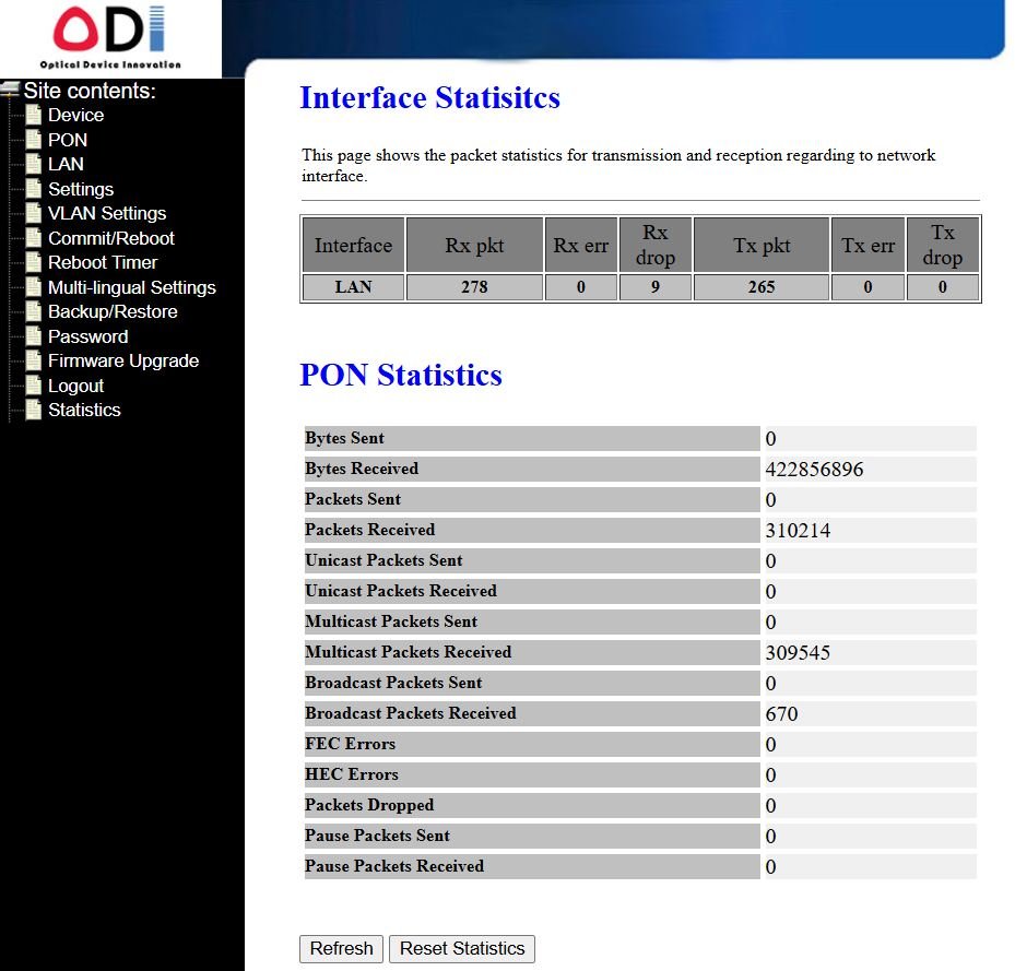

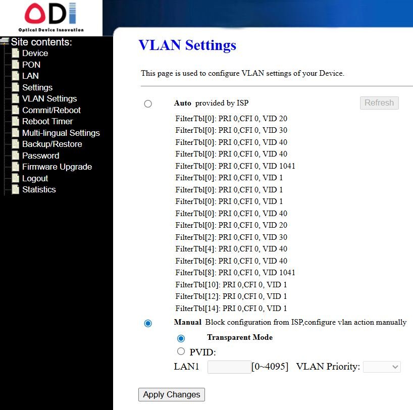

Всем привет!
Помогите, пожалуйста, у меня тяжёлый случай. Есть Banana Pi BPI-R4 на Ubuntu 24.04.3/6.17 + DFP-34X-2IY3. После двух дней активного пердолинга мозгов во все извилины получил приём пакетов в вкладке статистики на прошивке M110_V1.1.8-240408.tar. До этого пробовал стоковую (вроде, V1.2.0), V1.1.1_sfp_HSGQ_HGU_250306.tar, M114_sfp_ODI_hybrid_250620.tar на всех был О5, но не было входящих пакетов.
Важно отметить, что, только когда вписал "GPON_SN" от РТ'шной Электры поменялся ONU ID на такой же как в Электре, до этого был всегда 128 и вроде бы после этого пошли входящие пакеты. Хотя в чате с РТ заверили достаточно "GPON_PLOAM_PASSWD".
Теперь мне надо подключится по PPPoE, но Ubuntu ни в какую не видит PADO-пакеты ни на одном VLAN'е. (SFP в Transparent Mode, в Ubunt'e вешаю VLAN'ы)
Изменено пользователем DIIV

А ничего там у вас ужасного нет.
Пишите в личку расскажу что нужно сделать что бы работало.
Уже разобрался)))
Нужно было всего лишь перевести в разделе «VLAN Settings» на «Auto» и в Ubuntu поднялось PPPoE соединение через vlan.

В 28.10.2025 в 21:42, CATCrypt сказал:

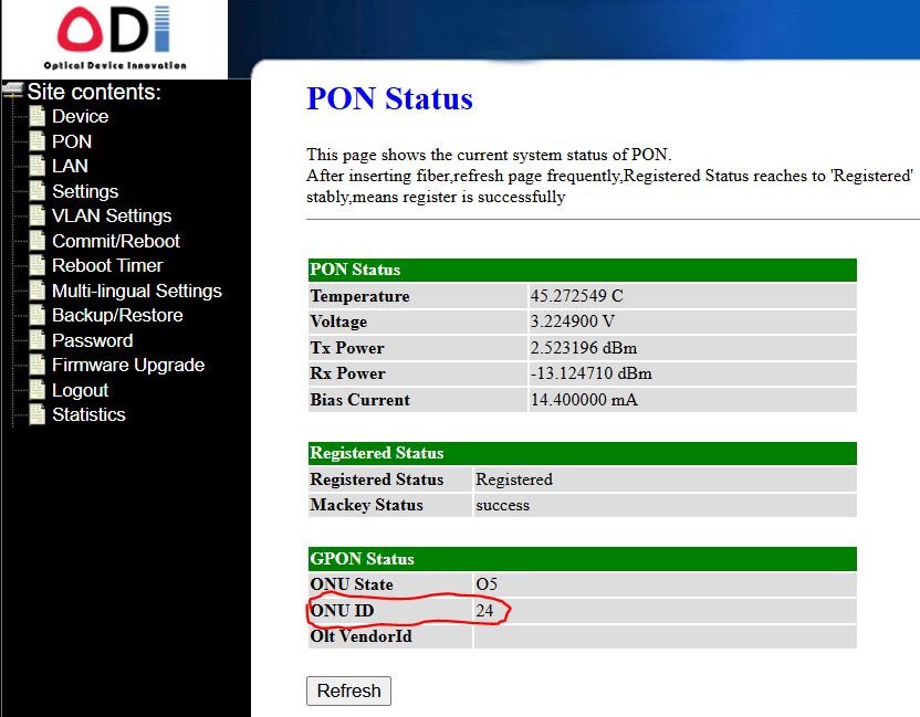

1 час назад, CATCrypt сказал:
Добрый день.
Могу конечно подсказать где скачать.
M114_sfp_ODI_HGU_250620.tar 3.66 MB · 2 загрузки
На этой прошивке получил затык с PPPoE.
PON поднялся, O5 Succes. А вот кинетик не хочет поднимать PPPoE.
Может я что-то в WAN не так настроил?
На кинетике влан отключил, Connection Type Вроде все перепробовал.
И еще по мультикасту - там в конфиге надо прописывать multicast vlan 10 ?
