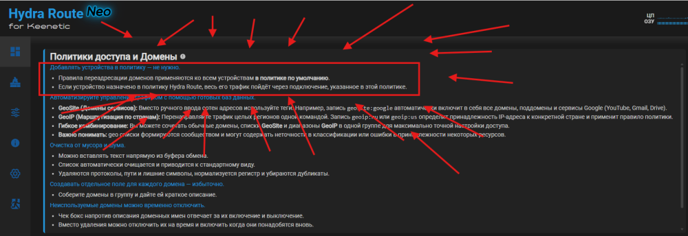

Просто поставил и попробовал использовать, но что-то не работает как надо. После установки (NC-1812, 5.0.10) в политике по-умолчанию добавил несколько блоков. Также "включил" 2ip. В самом роутере политике HydraRoute добавил свой маршрут. Показывает в 2ip (через некоторое время) измененный ip. Типа ОК.
Отключаю 2ip в Neo, перегружается - но ip в 2ip не меняется.
Еще, если я в политике в роутере для HydraRoute добавляю еще один маршрут - вообще ничего не работает.

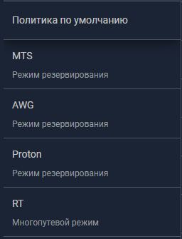

А Вы какие при этом используете подключения? Именно Xray?

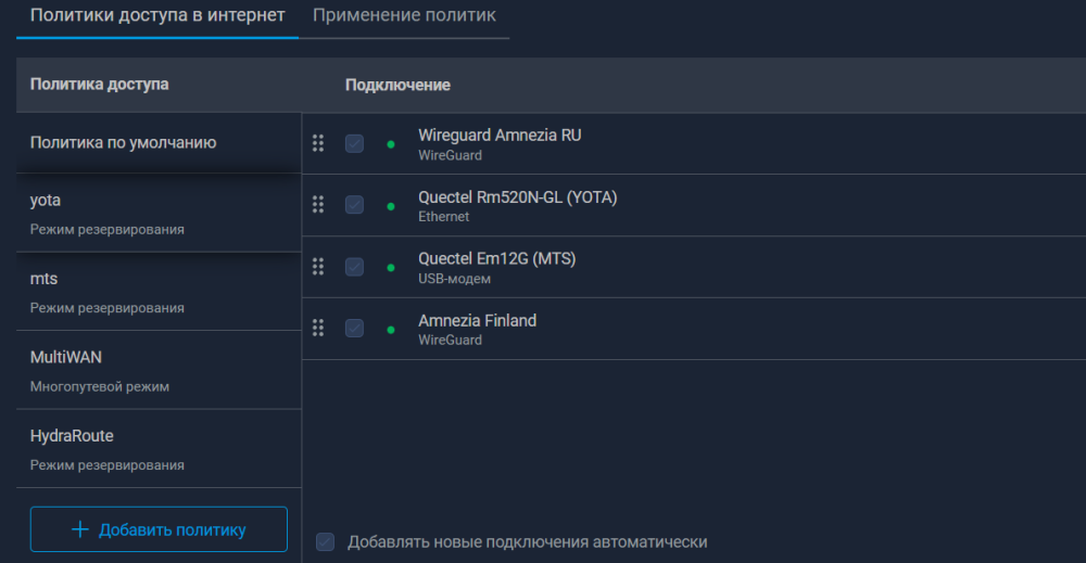

Я у себя, например, Xray вообще не использую. Создано 2 интерфейса:
В приоритетах вот так:
Все устройства локальной сети находятся в политике по умолчанию.
Далее, добавлены в Гидре маршруты через нужные интерфейсы. Всё работает корректно.
Есть нюанс - маршруты самого роутера приоритетнее. Т.е. если вы используете "маршруты DNS" в самом кинетике, этот трафик до Гирды не дойдет и отработает именно маршрут самого роутера.
23 минуты назад, Konstantine352 сказал:
Понял свою ошибку - использую WG интерфейс в роутере. Надо создавать новый интерфейс. Попробую еще раз...

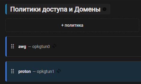

Я так сделал:
Проверил. Качество работы маршрутизации HRN - не отличается от встроенной маршрутизации DNS в 5.0.10. После создания нужных шаблонов они начинают работать с ооооочень большой задержкой: некоторые почти сразу же, некоторые - я не дождался и за 5 минут. Посмотрю что дальше будет.
И да, некоторые маршруты со временем тоже начинают отваливаться.
В общем, беда...
Кстати для KLimping, тоже так делал. Но у меня один туннель работает чуть медленнее. И если их оставить оба туннеля, то время создания маршрутов вообще сильно увеличивается.

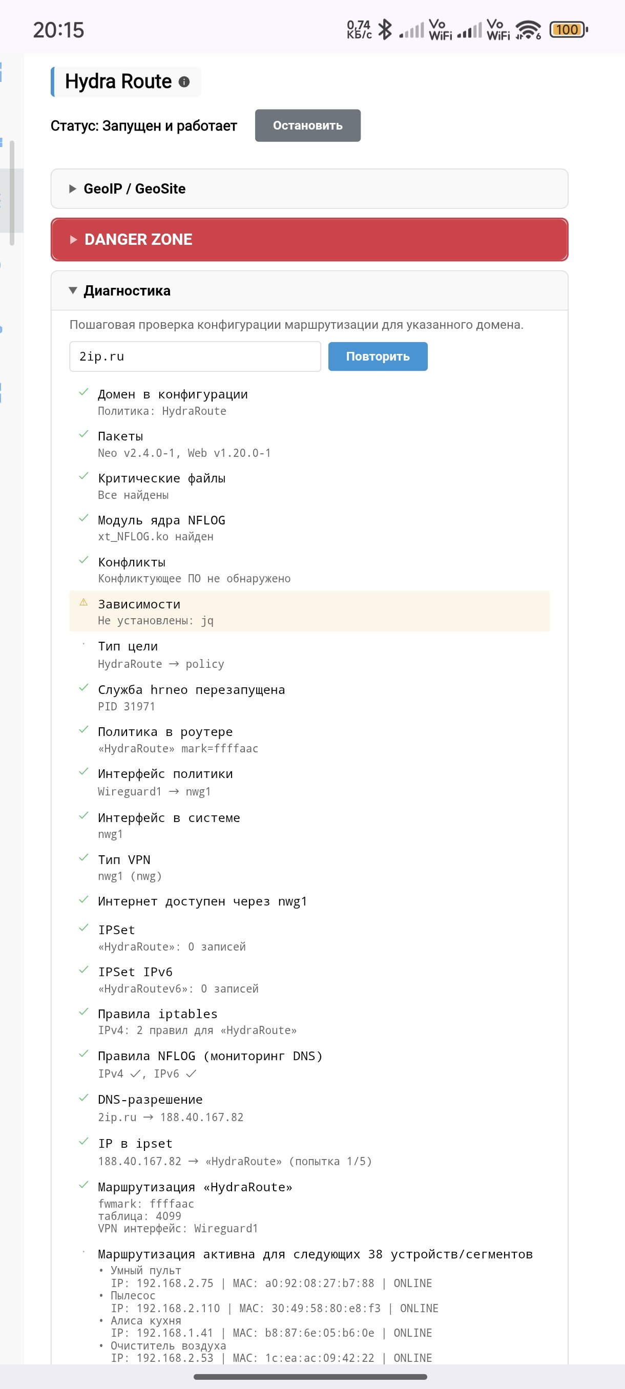

добрый вечер. установил все работает но что за ошибка зависимости в диагностике
ии подсказало) но в инструкции по установке не хватает
opkg update
opkg install jq
Изменено пользователем zlobnyi

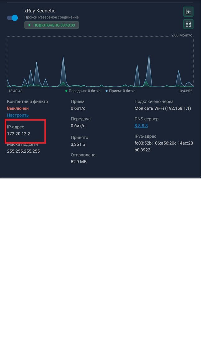

настроил через xray, на скрине выделил айпи, откуда он берется  не понимаю, мой айпи сервера вообще другой

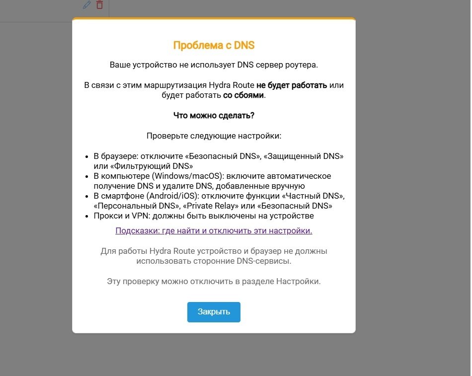

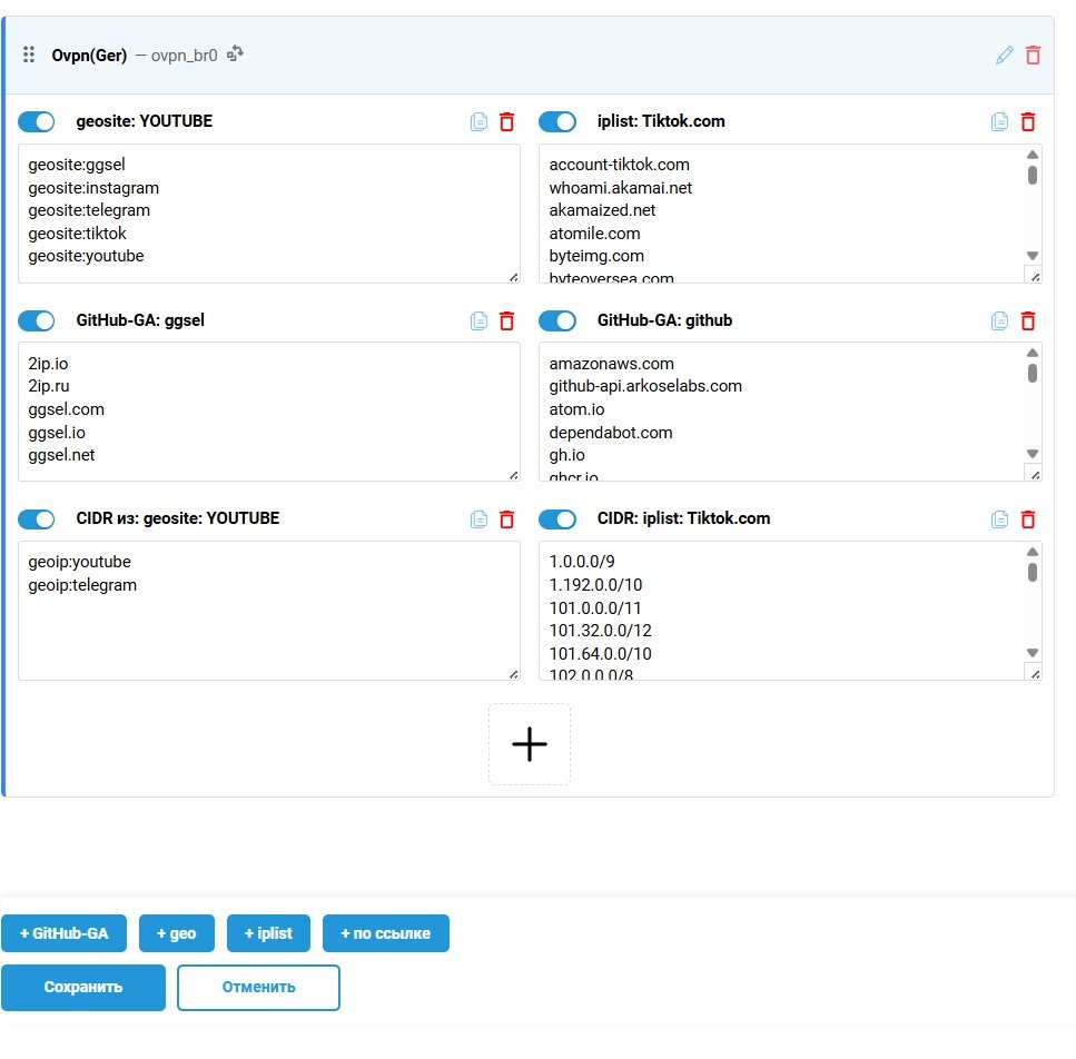

Здравствуйте, такая ситуация... прописываю в интерфейс 2ip.io или ggsel.net ggsel.com или rutor.info то всё то что я прописываю не работает, через них трафик не проходит, если внесу эти сайты в маршруты самого роутера, то всё ок. Подскажите что не так, раньше всё было хорошо, всё работало испарвно, плюс появляется окно по ошибке DNS
Сделал всё так как там скзаано, всё чисто, а ошибка не ушла, может ещё где то нужно посмотреть? Я удмаю из за этого и домены не пропускает...
21 час назад, Vitas1122 сказал:
AdGuard Home стоит?
гидру переустанавливал, ничего не изменилось, как будто бы домены не видит, а с ip всё в порядке
Получается домены никакие не хочет читать, а ip адреса читает
Изменено пользователем Vitas1122

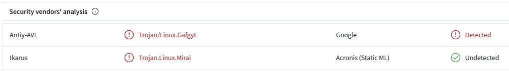

Последней версией даже Гугл недоволен. Что за virus pack в софтину напихали?
Небольшая справка.
Trojan.Linux.Gafgyt (также известный как BASHLITE или Torlus) — это опасный троянец-ботнет, атакующий устройства под управлением Linux и IoT-девайсы (роутеры, видеокамеры). Его главная цель — объединить зараженные устройства в сеть для проведения мощных DDoS-атак.
Trojan.Linux.Mirai — это крайне опасное вредоносное ПО, нацеленное на Linux-устройства (в основном роутеры, веб-камеры и IoT-технику). Его главная цель — превратить скомпрометированный аппарат в часть ботнета для организации масштабных DDoS-атак.
