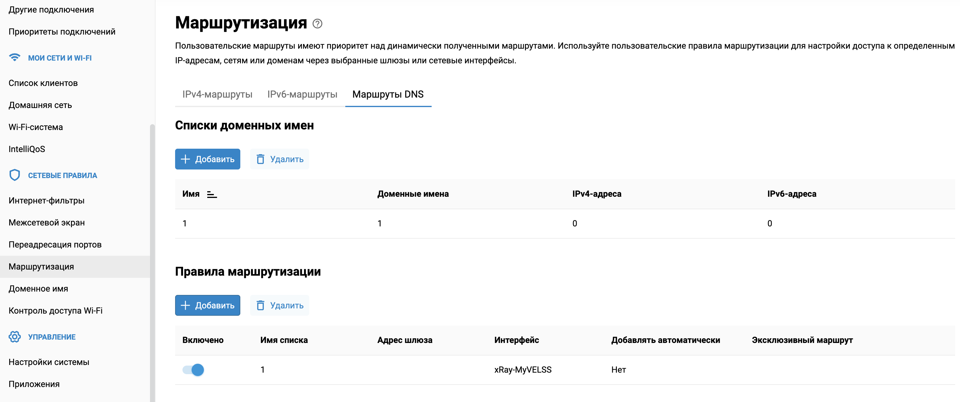

В чем разница механизма фильтрации DNS между HydraRoute Neo и тем, что показан на скриншоте?
2 часа назад, HomeFriend сказал:
Здравствуйте.
Заранее извиняюсь, если вопрос тупой.
Если идет речь о маршрутизации, то, что показано на скриншоте - скорее заявлено как работающий механизм, чем реально работающий.
На форуме есть пара тем, где описаны все проблемы этой штуки в "стабильной" версии, можно сделать выводы о том, как жто работает. Ну и заявленный механизм fallback в правилах на второй интерфейс не работает вообще для доменных имен.

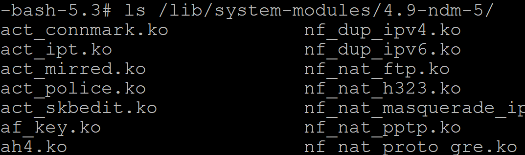

Нашел ошибку в установочном пост-скрипте в hrneo_0.23.1-1_aarch64-3.10.ipk
В картинках это выглядит такkeenos.thumb.jpg.4c3a525a85204fbd40ff95de589c68f6.jpg
Вся причина в неверном пути в условии проверки if [ ! -f /lib/modules/4.9-ndm-5/xt_NFLOG.ko ]; then
Проверяем
-bash-5.3# ls  /lib/modules/4.9-ndm-5/
ls: /lib/modules/4.9-ndm-5/: No such file or directory
Правильный путь /lib/system-modules/4.9-ndm-5/
Изменено пользователем SergeySha

3 часа назад, SergeySha сказал:
Проверяем
В какой прошивке? В 5.0.8 на Ultra (NC-1812) такого пути нет.
ЗЫ Я бы не стал хардкодить полный путь до модулей на случай смены релиза версии ядра. Сделал бы
/lib/modules/$(uname -r)/xt_NFLOG.ko

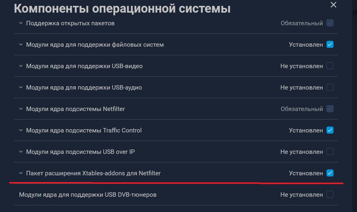

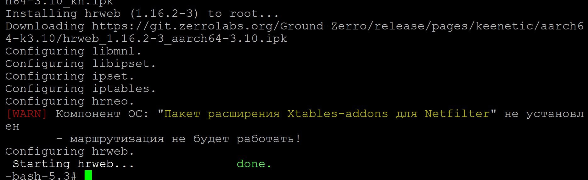

Разобрался в ситуации, если у вас не срабатывает скрипт установки по причине не соответствия ожидаемого окружения и не работает HR, даже, если установили руками, по причине нахождения модулей по другому пути.
Причина в том, что  в KeenOS включена опция opkg chroot. Поэтому и пути другие и переменные окружения.
Выход из ситуации, если у вас ничего не установлено в Entware:
в CLI KeenOS ввести
no opkg disk
no system storage:
no opkg chroot
system configuration save
erase storage:
(либо форматировать как-то по другому как захотите)
Далее действия по инструкции установки Entware с нуля и все уже встанет стандартно.
Выход из ситуации, если у вас уже что-то установлено в Entware или необходимо использовать режим chroot:
перед запуском скрипта установки HR выполните команды:
PATH=/opt/bin:$PATH
ln -s /lib/system-modules /lib/modules
дальше следуйте инструкции по установке HR https://github.com/Ground-Zerro/HydraRoute/tree/main/Neo#установка-и-обновление и все запустится, установится и будет работать без проблем.
