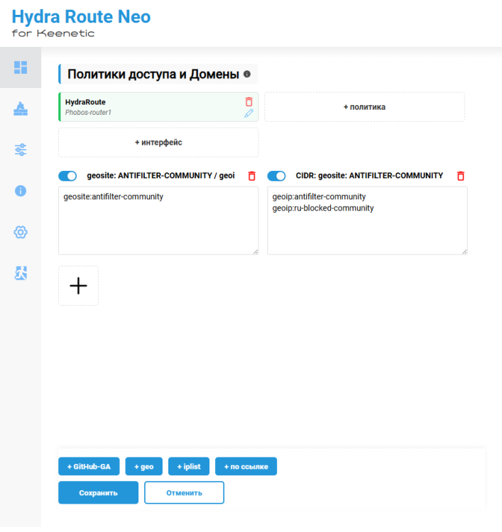

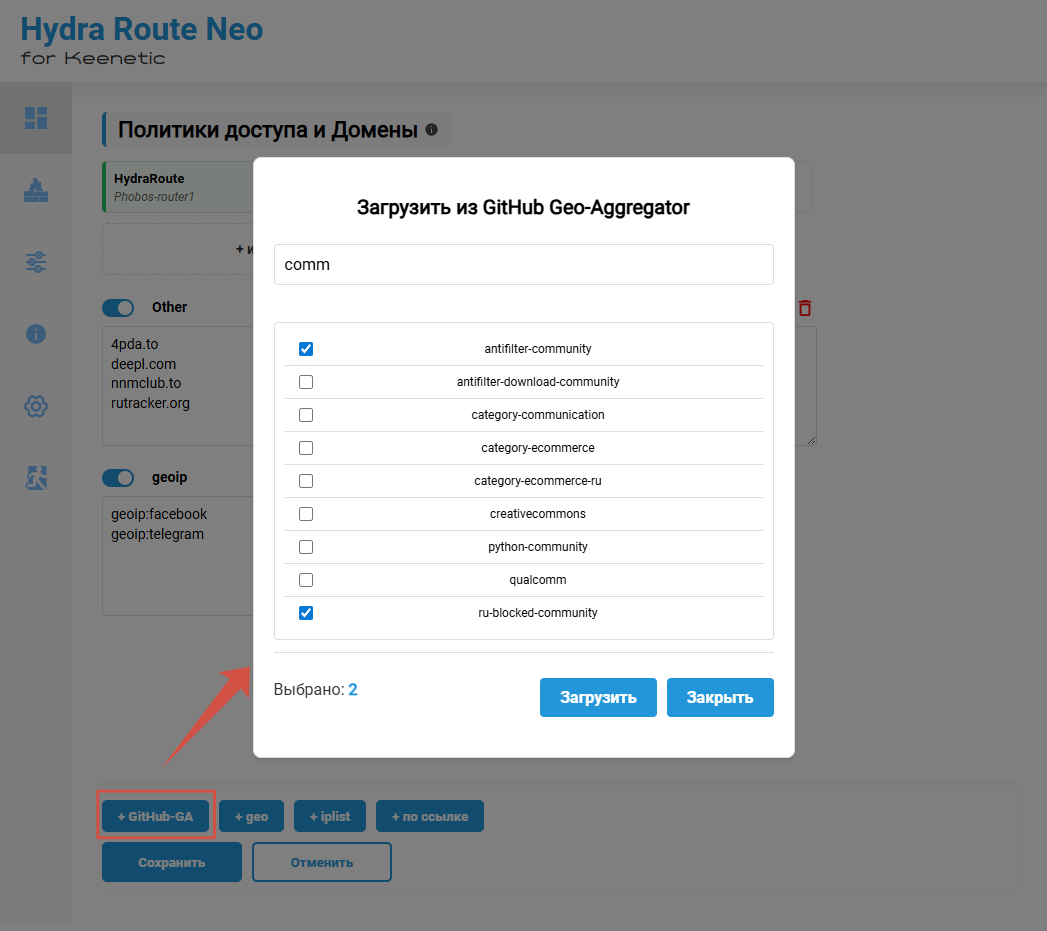

Репозиторий Geo-Aggregator
- Обновляемый раз в сутки geo репозиторий, объединяющий данные 4х популярных источников

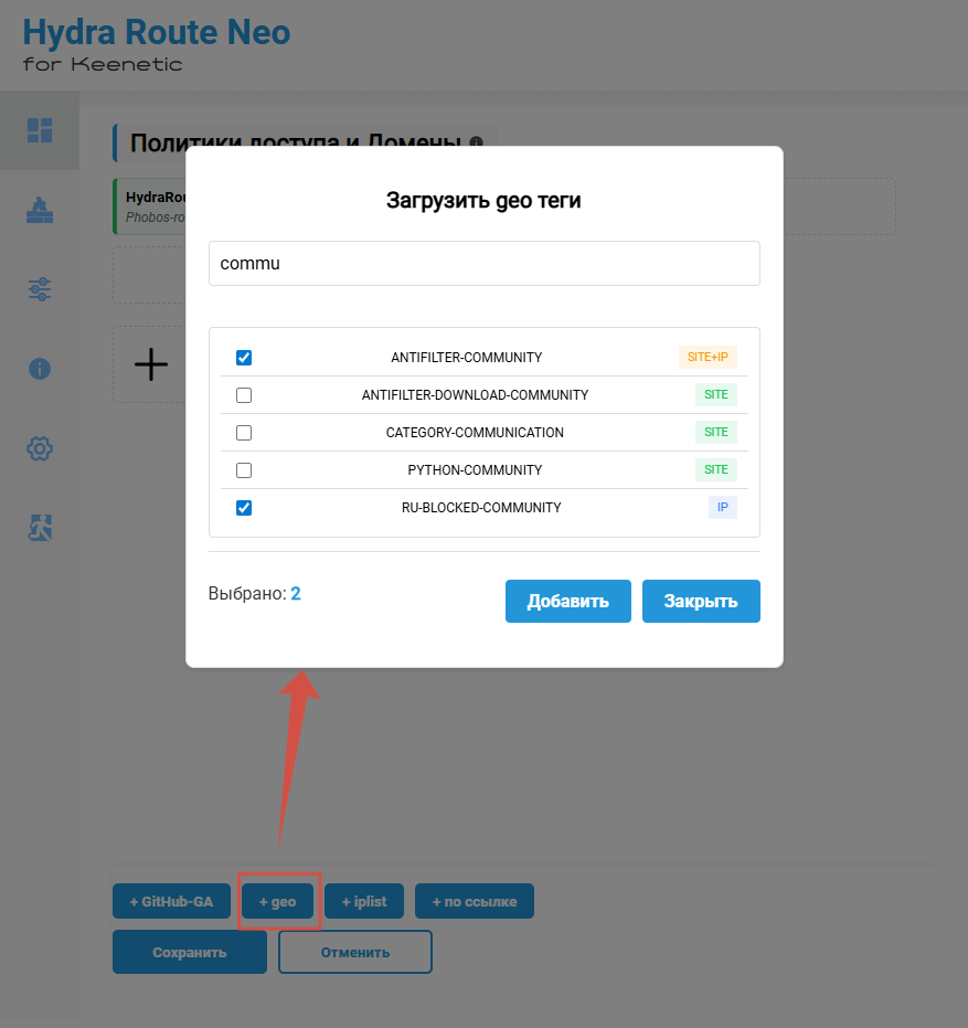

Немного скриншотов.
+GitHub-GA поиск
+GitHub-GA результат
+geo поиск
+geo результат
Geo TAG всех .dat файлов, указанных в конфигурации (в т.ч. сторонних), парсятся при ручном и автоматическом обновлении основного источника.

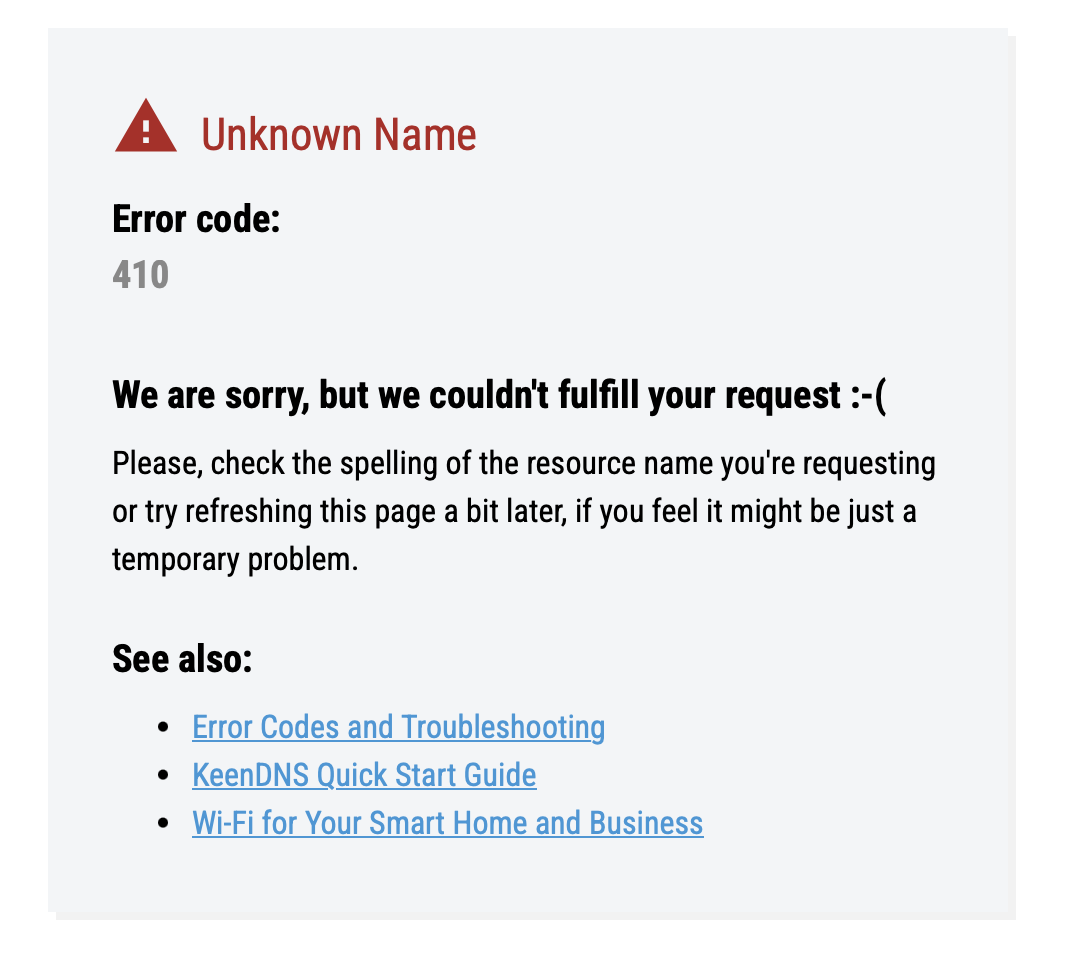

И после установки, сервис доступен, но в него невозможно попасть через KeenDNS.
При переходе через встроенный прокси получаю ошибку 410.
Spoiler
прокси настроен на форвард хттп на порт 2000.
Spoiler

@Cyph3r
Про доступ по KeenDNS здесь.
Работает:
$LOGNAME есть в CLI.
Дело не в gid и uid, они всегда будут 0 в т.ч. при входе в Entware через CLI под admin (exec sh).
Дело в наследуемых правах при установке HR из-под CLI - система откажет приложению в доступе к некоторым жизненно-важным функциям в т.ч. после перезагрузки роутера.
Детально не разбирался. Если есть информация или идеи буду рад их почитать в issues/PR на GH.

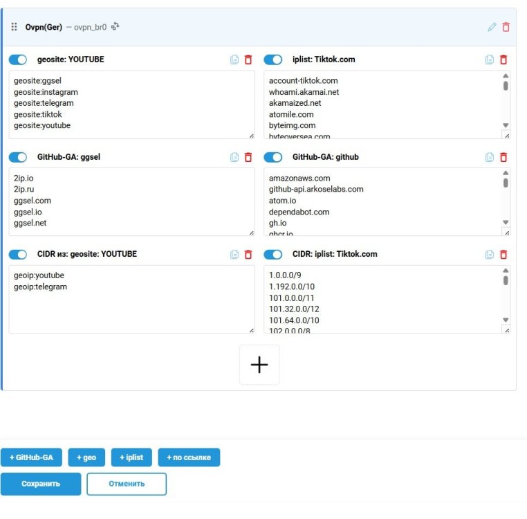

====== hrweb v.1.16.2.-2 ======
Новый интерфейс
• Визуальное оформление переработано: горизонтальный макет
заменён на вертикальный с боковой навигацией.
• Работа с GeoIP и GeoSite объединена в один логический блок
вместо разрозненных элементов управления.
Настройки
• Настройки hrweb перенесены из cookie браузера в файл /opt/etc/HydraRoute/hrweb.conf
— теперь сохраняются на роутере и не зависят от браузера или устройства.
Dashboard — приоритет политик доступа
• Управление приоритетом политик доступа перенесено из
раздела DANGER ZONE в dashboard: карточки политик можно перетаскивать мышью,
порядок карточек определяет приоритет.

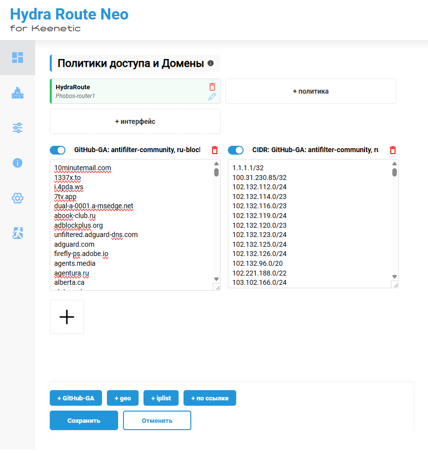

Dashboard — политики доступа
• Рядом с названием политики доступа теперь отображается
текущее активное подключение.
• Добавлена кнопка swap — позволяет сменить подключение
политики из доступных в роутере без перехода в его админку.
• Кнопка swap скрыта для только что созданных политик,
которые ещё не сохранены в роутере.
• После сохранения dashboard кнопка swap появляется
автоматически по факту создания политики в роутере.
• Поддержано переименование политики: смена типа DirectRoute
классическая политика доступа отрабатывает корректно при сохранении.
• Список системных интерфейсов, определяющий тип политики
(interface / policy), кэшируется и периодически обновляется; при добавлении
нового интерфейса в систему hrweb подхватывает изменение без перезагрузки
страницы.
Dashboard — CIDR / ip.list
• Исправлено удаление отключённых CIDR-групп из ip.list
через dashboard (группы с #/policy заголовком удалялись визуально, но
восстанавливались после обновления страницы).

• Кнопка «+ geo» в dashboard более не отображается если файл
geo-index.json отсутствует на роутере; при его отсутствии показывается
соответствующее сообщение вместо пустого списка.
