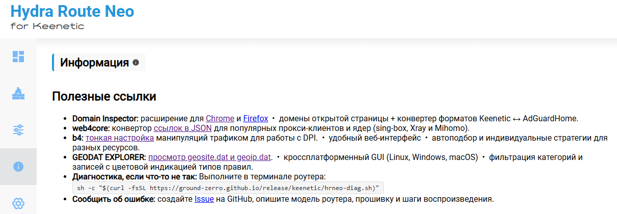

@denis_volkov Слишком много неизвестных. Используй диагностику - команда есть в разделе "Информация".
Напиши в ТГ. В рамках форума решать подобные загадки не практично и слишком растянуто во времени - минимум эффекта, максимум не очень полезного текста для остальных пользователей в теме.

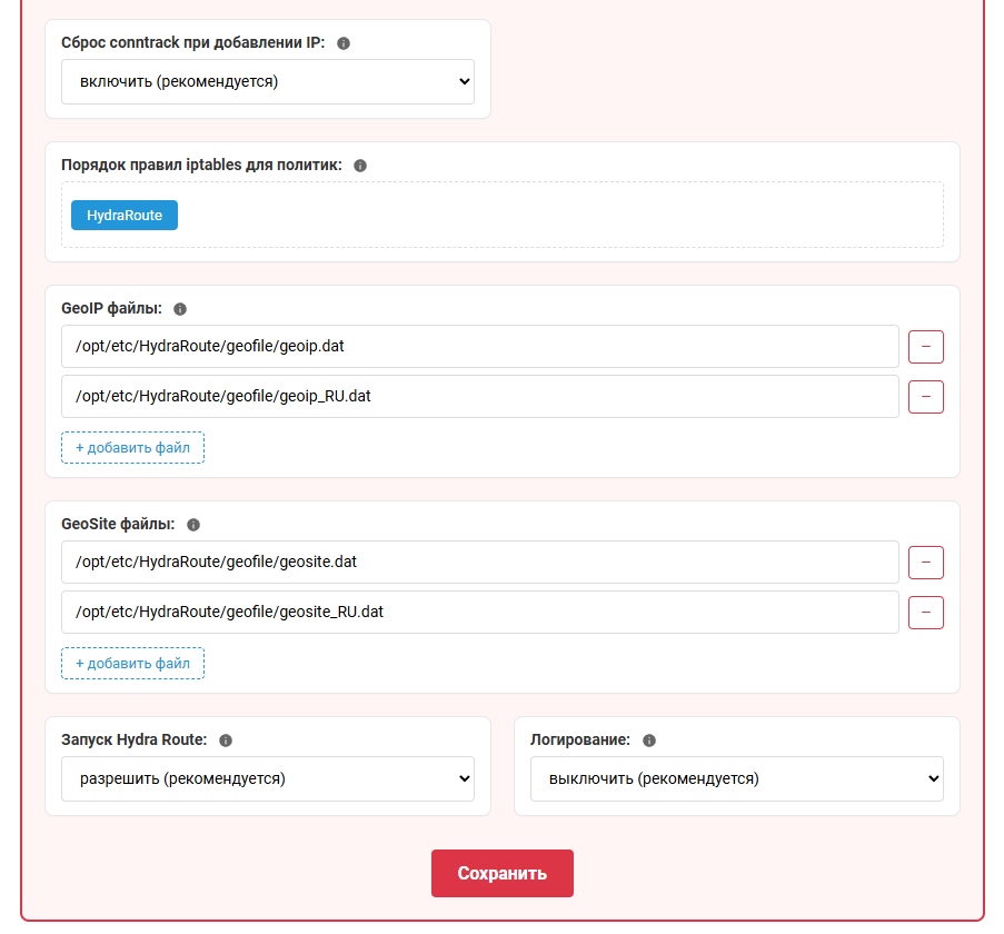

Пути к geoip.dat / geosite.dat / geoip_RU.dat / geosite_RU.dat прописаны, базы обновлены.
Прописал geoip:ru-blocked / geoip:re-filter / geosite:ru-blocked, но известные видеосервис и мессенджеры не открываются. Такое ощущение, что geoip / geosite не работают. При загрузке маршрутов с +iplist все работает нормально. В чем может быть проблема?

6 часов назад, Lazarus сказал:
В размере.
В HR имеются механизмы призванные экономить ресурсы роутера в условиях ограниченного Embedded устройства и она с этим справляется, но обработка более миллиона доменов...
Исходите из принципа достаточности, добавляйте то что действительно нужно.
Это все-таки домашний роутер, а не core layer.
В том списке с десяток тысяч только одних онлайн казино. Тысячи других ресурсов с непотребствами, вроде гом-педо сообществ, сайтов с рецептами самоубийств, наркошопов и так далее, вы вряд-ли когда-то будете их посещать (по крайне мере я надеюсь).

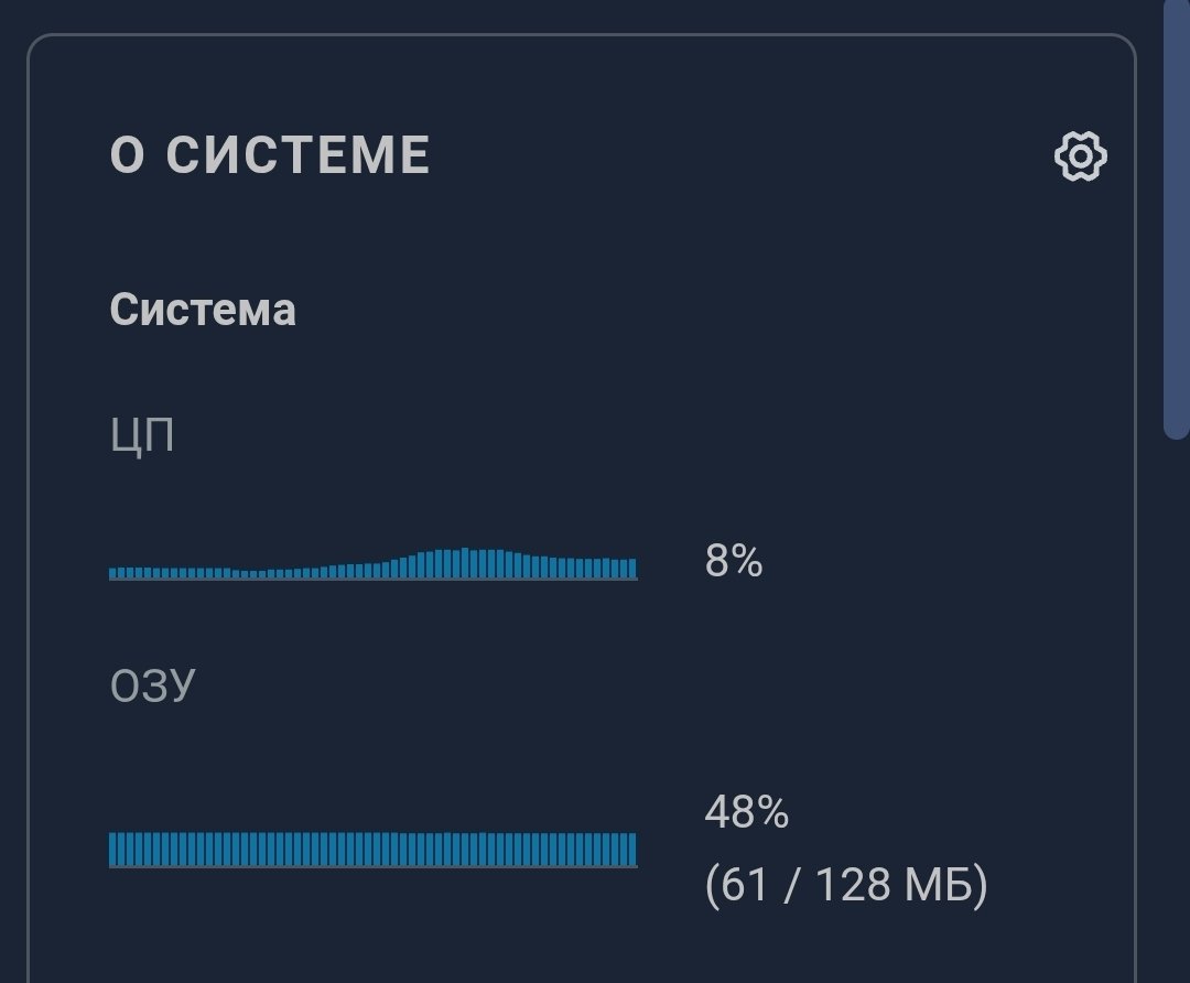

4 часа назад, Кинетиковод сказал:
Как у вас дела с памятью на Экстре? Есть ли своп?
да вроде бы все ок..своп раздел не делалScreenshot_20260304_215628_Brave.thumb.jpg.9d129c05b36ce65ba7d161ffc70dc4a6.jpg
8 минут назад, crash2804 сказал:
да вроде бы все ок.
У меня на Экстре стоит AWGM+HR, всё летает. Какая у вас вообще скорость через tun проверяли? Может просто канал дохлый?
