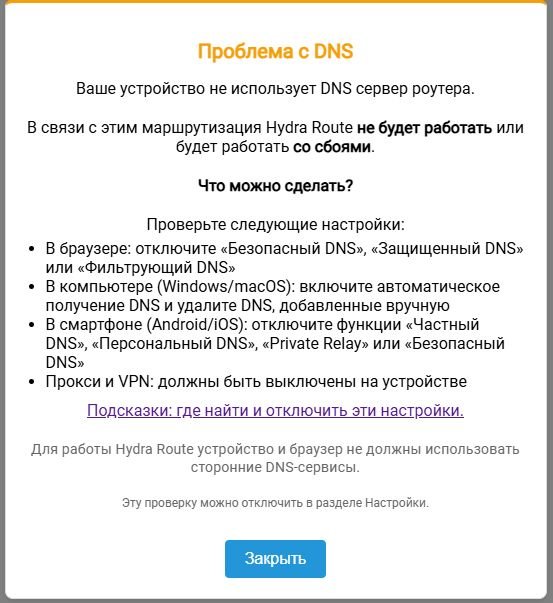

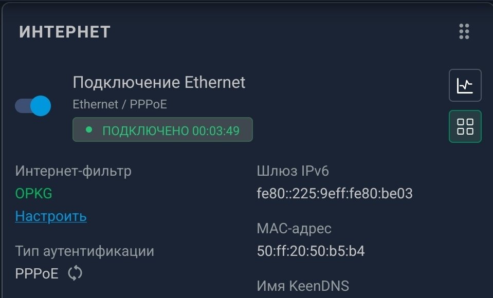

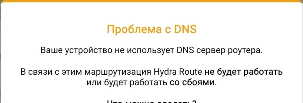

Да, сделано через override. На главной странице Конфигуратора Кинетика в свойствах подключения так и указано, что через OPKG идет (т.е. через AGH). На всякий случай поставил ваш форк AGH-IPsec (вдруг там что-то для совместимости сделано).
Но при входе на вебстраницу HRN выскакивает предупреждение. Может, проясните непонятную ситуацию, то ли HRN проводит какой-то свой тест и ему не нравится работа днс от AGH, то ли просто реакция на отключение именно сервера днс роутера, но нанормальную  работу совместно с AGH никак не влияющая?
Сервис HRN до прояснения пока выключил.
Заранее спасибо.

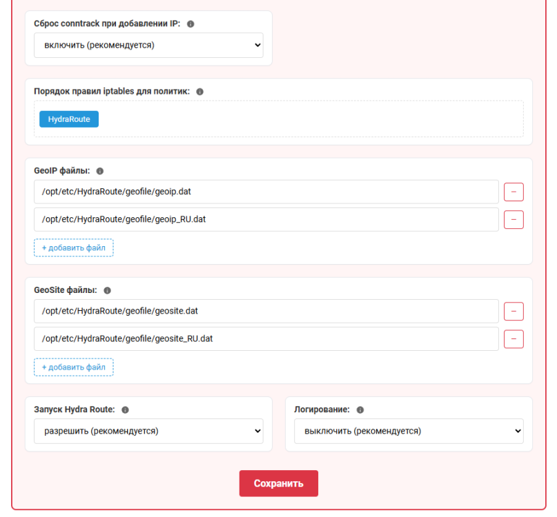

В 03.02.2026 в 14:08, Ground_Zerro сказал:
  • Параметр GlobalRouting: Добавлена настройка взаимодействия с существующими политиками роутера.
  1. false (базовый): HydraRoute не затрагивает трафик устройств, для которых уже заданы персональные правила маршрутизации другими политиками доступа.
  2. true (глобальный): Правила HydraRoute применяются ко всем пакетам, независимо от других настроек.
Менял на true и рестартил HR. Но тем не менее маршрутизация по-прежнему работает только когда клиенты в "Политике по умолчанию", и не работает в остальных. Аналогично если в HR настроить маршрут не в политику, а напрямую в Интерфейс. (KeeneticOS 4.3.6.3).
Или здесь имелось ввиду что-то другое?

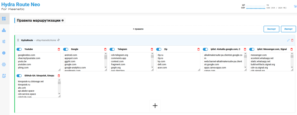

В маршрутах прописаны некоторые подсети
Как исключить конкретный ip адрес из прописанной подсети в политиках маршрутизации, что маршрут до этого ip шел не через vpn, а через ethernet соединение?
На некоторых игровых сервер пинг высокий, маршрут идет через vpn а не напрямую, так как сервер расположен в облаке гугла
Просто когда маршрутизация была собственными средствами роутера, а не через HR, то в правило добавлял дополнительно конкретный ip (который входит в диапазон указанный для роутинга через vpn), указывал интерфейс eth3 и в этом случае конфликта не было и работало как надо. А как так же сделать в hydra route, не понимаю. Сразу выскакивает сообщение о том что конфликт идет.
Сейчас стало это актуально, так как телеграмм блокирует, достаточно большой диапазон адресов для телеграмма через vpn пустил, но среди них попадается ip на котором игровой сервер запущен.

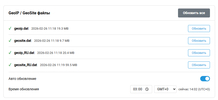

Кто может подсказать: хочу пустить заход сайтов из российского IP диапазона напрямую а весь остальной мир - через впн ASC wg. Подключение амнезии в кинетике сделал, HydraRoute Neo поставил, список российских IP есть  - не соображу как это сделать. Создал в HydraRoute политики Ru и NotRu. В роутере у политики Ru - прямое подключение PPPOe, у NotRu - amnezia_wg, сам компьютер для которого все делается - в "Политике по умолчанию". Как то разграничить не получается - прописываешь все IP в политику RU - только она и работает, остальные сайты просто не открывает. Создавать списки для "всего остального мира" чтоли нужно? Оно не умеет в "то что не указано направь сюда"? Общая цель - ру сегмент открывать прямо, остальное через ВПН.

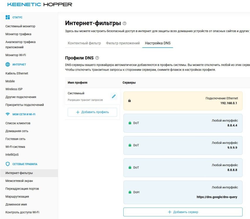

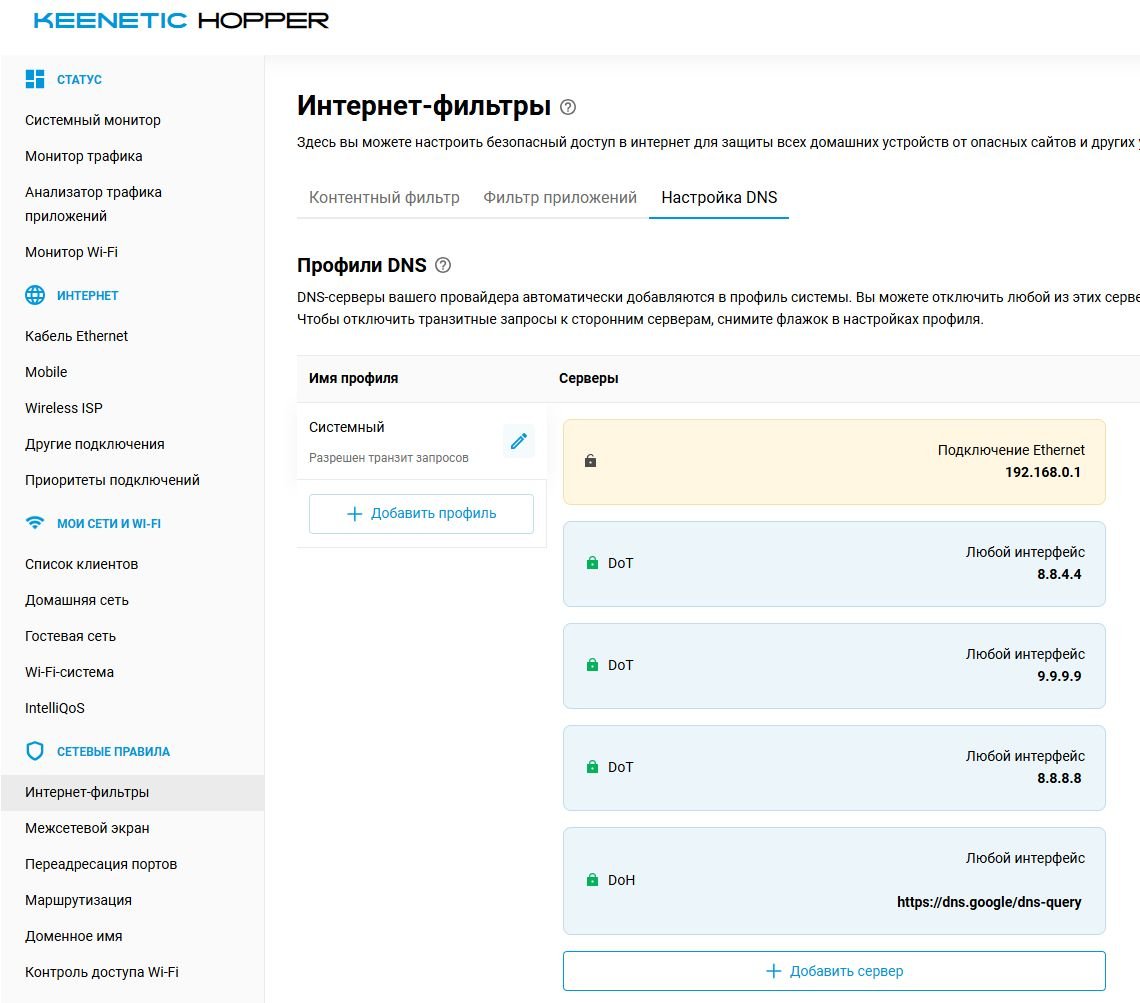

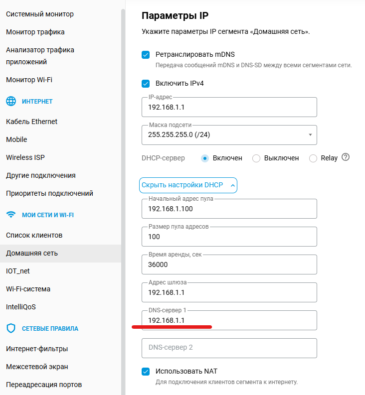

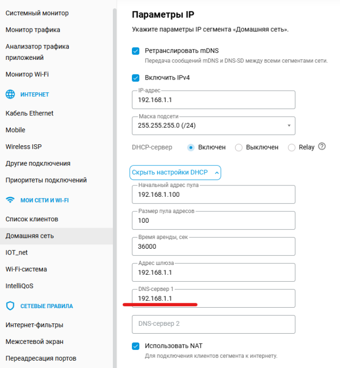

Есть возможность сделать доступ по доменному имени как тут?
@Farrukh Yusupov

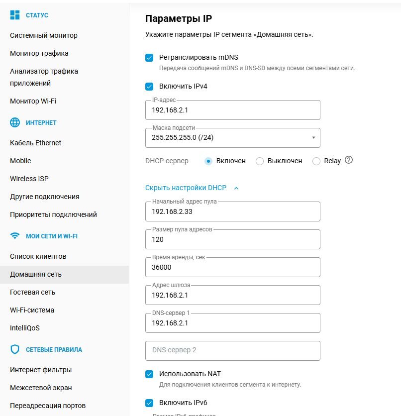

На нижнем скрине должен быть внешний DNS сервер, который будет использовать сам роутер. И лучше настроить DoH.
DNS сервер, назначаемый клиентам, находится на вкладке настройки сети. И вот тот, что будет указан в этой настройке и будет использован клиентами:
