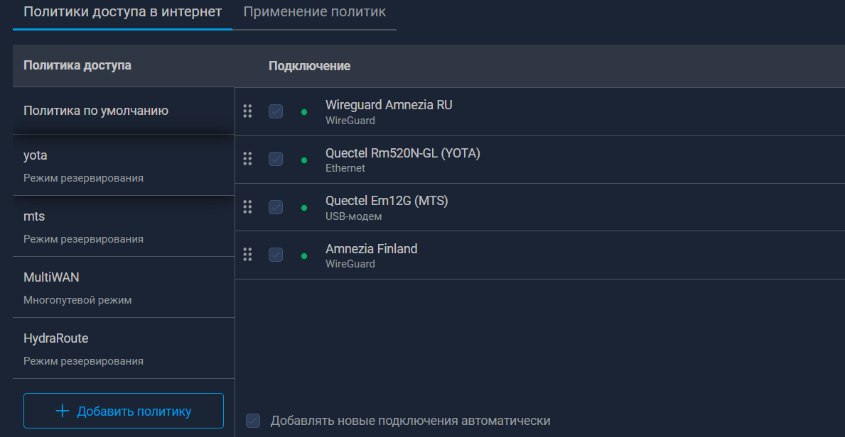

Привествую всех! Два интерфейса (мобильные yota и mts) один через ру впн для обхода ограничений провайдера по скорости и скачиванию (основной), второй под игры мтс. Так вот, мтс и йота не работает через HR при включении глобальной маршрутизации (Global Routing). На политике по умолчанию (через ру впн) все работает, если поменять политику по умолчанию, сделать выше йота или мтс тоже работает. А вот если на устройство применить другую политику, то HR не срабатывает. Есть решение? Переустановка не помоглаScreenshot2026-06-03123740.png.eb46ba4a5a0b0b6fc3e8993e2014ad8d.pngScreenshot2026-06-03123657.thumb.png.5ec8c6532292094fb814030529175a8f.png
К сожалению уже с месяц как перестало работать. Сейчас прошивка Netcraze 1812 5.1 Beta 4, а перестало работать по-моему с 5.1 Beta 2. Создаю политику, нажимаю сохранить, и после нажатия F5 понимаю, что ничего не сохранилось. Интерфейс создаётся, в "других подключениях" в роутере присутствует, показывает, что подключён. Ставлю этот интерфейс в какую-нибудь политику в единственном экземпляре на первое место, и ничего не работает. Устройство в этой политике работает какбуд-то в политике по умолчанию. Через ssh пакеты обновлял. Что я делаю не так? Месяц назад всё летало, буквально на версии 5.1 Beta 1.

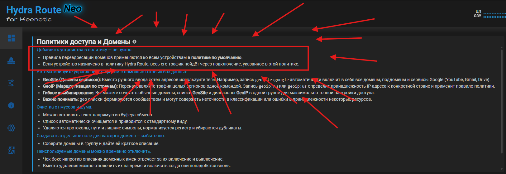

5 часов назад, Денисыч сказал:
Ответ где-то рядом.
1 час назад, Ground_Zerro сказал:
Ответ где-то рядом.
Кажется допёр. Прошу прощение за беспокойство. Почему-то послетали все ip адреса.
Изменено пользователем Денисыч

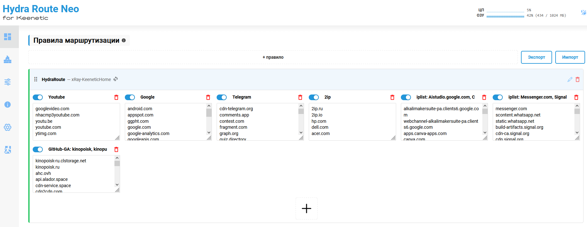

Hydra Route Web 1.45.0-1
Переработана внутренняя архитектура веб-интерфейса. Устранены технические недочеты, повышена стабильность работы, упрощена логика управления настройками и удалены рудименты.
Управление прокси и xRay
- Полностью переписан механизм обработки конфигураций xRay под версию v.26.6.1-1.
- Раздел просмотра и редактирования сырых JSON-конфигураций удален как неактуальный.
- Единый механизм observatory. Ранее observatory создавался для каждого интерфейса, что вызывало их нестабильную работу.
- Устранена проблема зависания при загрузке объемных подписок.
- Реализовано индивидуальное управление подключениями. Прокси-интерфейсы можно включать и выключать в интерфейсе HR Web.
- Изменение опций подключения (noise, fragment и др.) вызывает перезапуск xRay.
PhobosWG
- Добавлена нативная поддержка ссылок «phobos://». Управление вынесено в отдельную карточку интерфейса.
- Добавление конфигураций PhobosWG происходит через одну общую кнопку «+ Интерфейс». Система автоматически распознает тип вставленной ссылки.
- В случае конфликта или ошибки при создании Phobos-подключения система автоматически удаляет незавершенные настройки интерфейса.
Маршрутизация и дашборд
- Удалены всплывающие окна с предупреждениями о пересечении доменов/IP, оставлена только базовая проверка корректности ввода символов.
- Упразднена агрегация доменов, так как проблема дублирования закрыта приоритетом правил.
- Термин «политика» в дашборде заменен на «правило». Слово «политика» оставлено только там, где имеется в виду сущность Keenetic.
- Процесс создания правил упрощен: домены и IP-адреса теперь вводятся в одно общее поле, система классифицирует их самостоятельно.
- Изменение порядка правил (перетаскивание списка) применяется только после подтверждения кнопкой «Сохранить».
- Добавлена визуальная индикация для пустых правил и правил, в которых не выбрано исходящее подключение.

Поставил вчера  на ВНУТРЕННЮЮ память своего  Keenetic Giga NC-1012 ( версия ОС 5.1.1 )   пакет  OPKG Entware  , и потом накатил Neo 3.16.0-1  .  Активировал xRay , прописал ключик Vless и.....побежал  буржуйский интернет!    Так же активировал GeoIP  .  Теперь у меня вопрос :  А нужно ли было  ставить    OPKG Entware  именно на USB Flash ? Ибо во всех инструкциях пишут именно про флэшку, а я накатил на внутреннюю память.   И второе:  Нужно ли прописывать в меню роутера маршруты, чтоб через мой xRay  работали только те ресурсы, которые в этих маршрутах прописаны? Или...все и так внутри самой HydraRuote  фильтруется ?
11 часов назад, strrongman сказал:
Это предмет споров. По мне так без особой разницы. Отмечу только, что на скорость работы это не влияет.
В случае с HR - можно и в NAND, но туда скорее всего просто не влезут GEO.dat
Нет, не нужно, это скорее будет иметь обратный эффект и создавать конфликты маршрутизации.
Выбрать что-то одно.
Изменено пользователем Ground_Zerro
Мужчины, а кто подскажет, вот эти маршруты которые я прописал в HydraRoute , она что означают? Что через VPN идут только эти вот сайты, которые в маршрутах? Или....
Просто у меня какие то сомнения...     Вот к примеру , я добавил два сайта :  hp.com и  dell.com , дык они у меня вообще не открываются...   Что я не так сделал?
25 минут назад, strrongman сказал:
Да.
52 минуты назад, strrongman сказал:
Для данных сайтов добавляйте следующее:
hp.com
cookielaw.org
onetrust.com
hlx.page
googletagmanager.com
dell.com
onetrust.io
brightcove.com
brightcovecdn.com
akstat.io
amazon-adsystem.com
go-mpulse.net
d41.co
boltdns.net
agkn.com
cloudfront.net
agkn.com
6sc.co
boltdns.net
adsrvr.org
brightcove.com
ensighten.com
brightcove.net
go-mpulse.net
flashtalking.com
d41.co
ads-twitter.com
t.co
facebook.com
Зачем вы Кинопоиск в КВН завернули вообще непонятно. Он у вас напрямую не открывается что ли?
Да я скачал просто с ГитХаба  пакет...и в нем Кинопоиск был.   Я им и не пользуюсь, если что.
а вот почему у меня теперь криво ( вообще не подгружает фотографии на сайте )  открывается сайт injapan.ru   - не понимаю....  Его точно нет в списках.
В 31.07.2026 в 16:07, strrongman сказал:
Есть ли в правилах маршрутизации обратное правило, чтоб сайты которые я внесу - шли напрямую, без VPN ?
Добавляете в гидре правило, вписываете туда сайты. Интерфейс подключения для него - ваш провайдер.
Можно еще проще. В вэбе самого кинетика создайте список сайтов на вкладке "маршрутизация" -> "маршруты DNS". Чуть ниже так же создайте "правило маршрутизации" и далее интерфейс провайдера. Кинетик обрабатывает эти правила до гидры, следовательно они будут в приоритете.
Но я бы все настройки делал в одном месте. Так оно нагляднее и потом не будет проблем, если что-то захотите поменять в гидре, а оно не будет отрабатывать, потому что есть правило на кинетике...
Изменено пользователем Konstantine352
