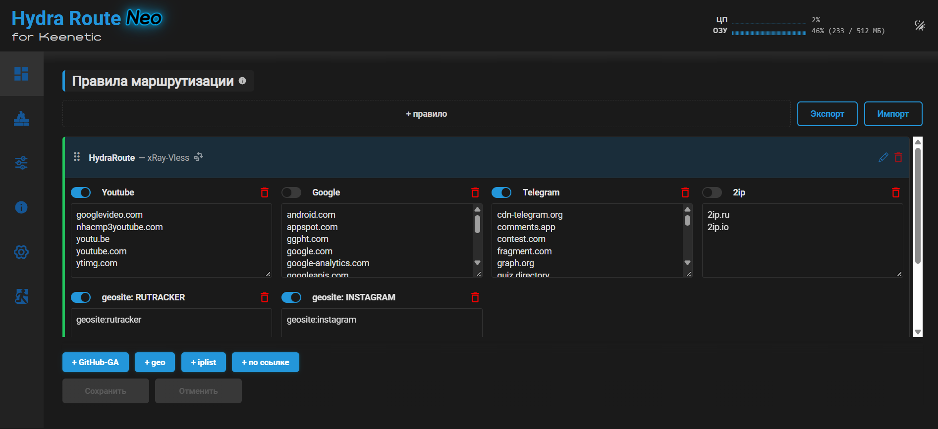

Здравствуйте! Установил Hydraroute neo. В правилах маршрутизации уже были правила для некоторых доменов и они работают, если отключить то соотв. не работают. А новые, которые я добавляю, не работают никак. Что то еще надо делать после добавления правил?
Геоиндексы обновлял, добавлял и с гитхаба и гео. Не работает
3 часа назад, MIB сказал:
а интерфейс правильный выбрал?

Для HR Neo:
- создать политику "block"
- добавить: geosite:category-ip-geo-detect
если не испльзуете geo.dat:
- добавить домены category-ip-geo-detect из "GitHub-GA"
- сохранить
- поставить политику "block" выше всех
- сохранить
- подключения для политики !НЕ ВЫБИРАТЬ!
домены пойдут в black hole т.е. в никуда

Спасибо, но у меня не получается. Выдается ошибка при сохранении, пробовал и /sys/class/net/dummy0 интерфейс, который виден и вроде как, при первом взгляде, вроде для чего-то похожего и сделан. Из AWG-Manager кнопка "сохранить" без интерфейсов даже не подсвечивается (там dummy0, к слову, не виден), интерфейсы, которые down тоже выбрать можно в AWG-Manager, но тоже ошибка при сохранении. ИИ говорит, что так, как это есть в xray сделать, вроде, как нельзя. Вот пытался выбрать спискок телеметрии windows вместо geosite:category-ip-geo-detect. Вопрос как отбрасывать (направлять в blackhole) это намеренно в HRNeo.
Update1: удалось через "кувырок вокруг головы" сделать политику в вебе самого Кина, выбрать интерфейс в up, сохраниться, добавить туда geo список, поставить наверх, сохраниться, потом удалить живой интерфейс и поставить виртуальный в статусе "down", сохраниться. Сработало! Не знаю будет ли так работать, но как-то редактирование политик HRNeo немного непредсказуемо и не совсем очевидно работает, как по мне. Но не исключаю вмешательства AWG-Manager и что не ломается при работе с ним. Отписался, вдруг кому еще пригодится.

1) можно ли сделать политику(targets?) "blocked" для той же рекламы и трекеров? если да, то как это сделать? Просто есть желание добавить списки рекламы, трекинга и телеметрии типа как от StevenBlack, чтобы их отсекать сразу при попытке обращения, незавивимо от ДНС. Понимаю, что это не совсем рационально и не будет обновления таких списков, но тем не менее.
Такое возможно. Однако, не желательно.
Есть несколько причин:
  1. расход памяти, списки для блокировки рекламы большие.
  2. IP-адрес домена, указанного как block в такой политике может пересекаться с IP валидных доменов. Например (только пример!):
  • ads.example.com (его IP - 100.101.102.103) - домен с рекламой из "block",
  • example.com (его IP - 100.101.102.103) - валидный домен,
  • api.example.com (его IP - 100.101.102.103) - валидный домен
IP у них одинаковый и все будут заблокированны.
Для подобных целей лучше использовать заточенный для этого софт, например AdGuard Home, Pihole и подобные.
1 час назад, Berendey сказал:
2) будет ли отбрасываться маршрут при недоступности туннеля "на свободу" - т.е. если в таргет указан только КВН-туннель и он падает, куда пойдет трафик? - нужно ли добавлять провайдера второй строкой как какой-никакой бэкфолл для того же Гита, к примеру, который чаще все же доступен напрямую. Пока у тебя сделал 3 таргета: только-КВН, КВН-потом-Директ, только Директ для ру-ресурсов и не знаю избыточно ли это или наоборот, правильно.
Когда в таргете указан только VPN, в случае его падения трафик отправится в Black Hole.
Это относится как к правилам для политик маршрутизации Keenetic используемым HR, так и к правилам маршрутизации непосредственно в интерфейс.
Изменено пользователем Ground_Zerro

Низкий поклон вам за работу и быстрый ответ! Было бы здорово иметь такую готовую опцию заворачивать все в dummy0, к примеру (если принимаете feature request'ы) - включил рычажок и появился пустой пресет blocked, куда осторожно можно добавить уже свое. Понимаю, что можно себе закрыть половину сети таким образом, но при аккуратном обращении можно закрыть хотя бы часть программных стукачей вроде телеметрии и прочего. В частном случае как раз их можно отловить через adguard home (у каждого ведь будет все равно свой уникальный набор) и составить свой список ТВ и прочих пылесосов, отправляющих тонны байтов в Китай и куда там еще. Не то, чтобы жалко, неприятно немного ) Готовые списки, я погорячился, действительно использовать в таком случае будет с непредсказуемыми последствиями. Если будут сложности, рычажок выключить недолго в веб-интерфейсе HRNeo.
Создайте прокси в роутере, ведущий в никуда (например в 10.254.254.254, а затем в HR создайте правило в интерфейс или политику с одним интерфейсом - вашим созданным blackhole proxy. Поместите его первым в HR.
И туда прикручивайте списки с какими-угодно трекерами и со всем, что нужно слить в никуда. Оно будет обработано по приоритету первым.
функционал у роутера и HR уже есть
19 минут назад, Berendey сказал:
Такая возможность есть, о ней сказали @Andy Frame и @Cyph3r
9 часов назад, Cyph3r сказал:
Мерси! - ваш совет с пустым прокси очень полезный, в доку бы его - для новичков ну вот совсем неочевидно, как прийти к политике дропа ненужного траффика. У меня несипользуемый 6в4тун тоже подошел и все блокируется. Я автору предложил идею с рычажком, поскольку есть уже дамми-интерфейс (не знаю, правда, подходящий на эту роль или нет) и вроде это как упростило бы жизнь всем тем, кто пойдет по такому же пути как я, когда можно просто его "отчекрыжить" за одну секунду и не мышевозить с созданием пустого прокси. Спасибо всем за быстрый отклик!
