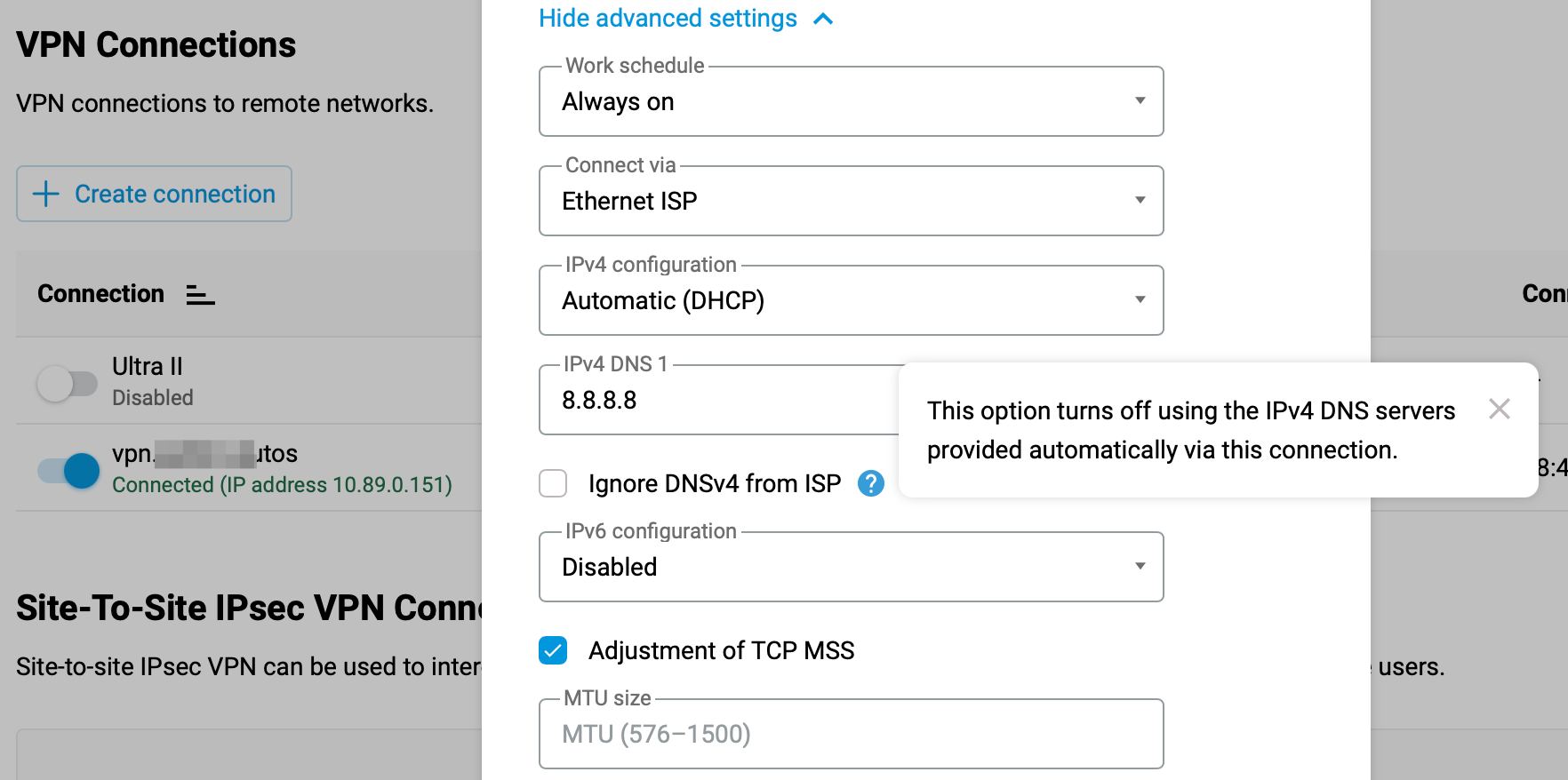

  8. А вот если я выборочно заворачиваю в OpenConnect, то есть ли смысл для него отключать DNS, который прописан в самом профиле OpenConnect? Будут ли при этом другие из Entware лучше видеть, куда адресован трафик, или разницы никакой? Ну и заодно спрошу. А если вместо 8.8.8.8 пропишу ip из https://dns.geohide.ru:8443/ - это поломает работу, или не должно? Ну и чтобы три раза не переспрашивать. А есть какой-то модуль, который будет писать в лог DNS-запросы? Или это будет гигантский файл? Ну хотя бы FIFO на разумный объём?
