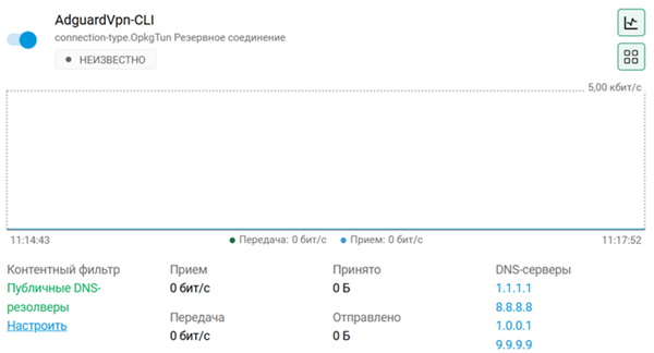

  1. Здравствуйте! Нужна помощь. Поставил гидру, создал интерфейс (opkgtun0 от adguard vpn cli) и для пробы записал пару сайтов. И ничего все равно не работает, сайты не открываются, хотя adguard vpn cli запущен. Может надо что-то с маршрутизацией сделать? Нужно ли выключать dns в adguard vpn cli? Или надо выключить все dns на роутере и убрать все свои?
  2. Здравствуйте! Недавно настроил роутер по похожей схеме с другой ветки: И ситуация такая же как здесь у rkt1574 - не отображается трафик на мониторе. Попутно в режиме "tunnel routing mode: none" ничего не работает, хотя маршрутизация в роутере вся прописана. Не работают зарубежные сайты в блокировке, все остальное при этом работает. В режиме "auto" работает, но он все гонит через свой туннель. Что не так? Как заставить нормально работать? Подскажите, пожалуйста. Update: похоже разобрался... после каждого перезапуска надо переименовывать интерфейс...
