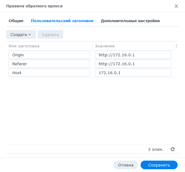

На другом форуме уже помогли. На всякий случай оставлю здесь настройку для обратного прокси Synology NAS. В разделе "пользовательский заголовок" надо просто прописать Имя заголовка Origin Значение http://роутер.вашдомен.ру (адрес по которому вы подключаетесь к роутеру, но вместо https указать http). И все работает, пароль принимает.
А не могли бы вы подсказать, какие настройки надо изменить на обратном прокси Synology NAS? У меня подобная проблема, тоже не пускает в веб-морду на новых версиях Кинетик ОС, если заходишь через обратный прокси. Там нет таких подробных настроек, как, например, на Nginx Proxy manager. Вот как выглядят настройки обратного прокси на Синолоджи. А теперь понятно, почему, когда я пытаясь справиться с этим глюком пробовал указать в настройках прокси адрес роутера как https://192.168.0.1:443. У меня вообще ничего не работало, веб-морда просто не открывалась.
