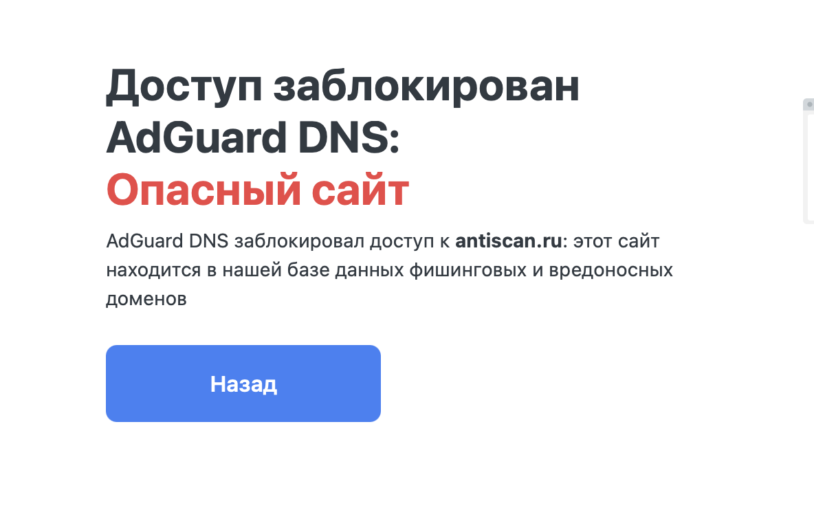

9 часов назад, snark сказал:
Интрига
Пока сайт находится в разработке, при любом обращении он ведёт на Github проекта Antiscan. Возможно, из-за переадресации Adguard и считает его опасным.
