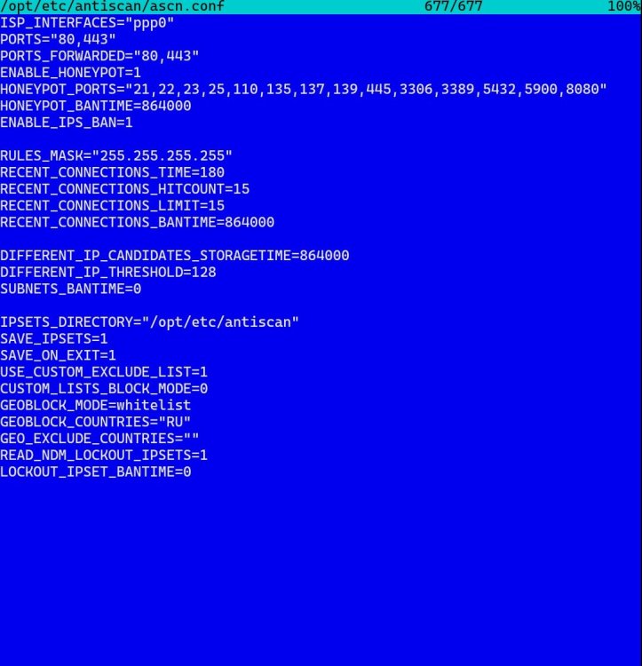

поделитесь пожалуйста конфигом с настройками мне нужно блокировать всех кроме RU так можно ?
