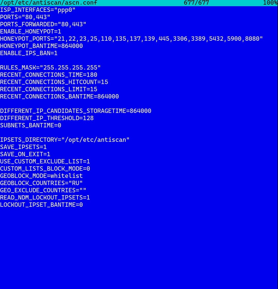

Я бы не рекомендовал полностью заменять ваш конфиг другим. У вас могут быть другие интернет-подключения или перечень портов.
Самое главное - иметь указанный каталог в IPSETS_DIRECTORY, установленную геоблокировку в режиме белого списка GEOBLOCK_MODE="whitelist" , а также страну Россия в списке стран:  GEOBLOCK_COUNTRIES="RU"

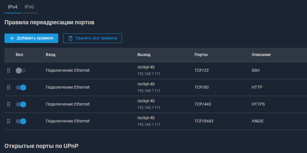

Покажите, пожалуйста, правила переадресации портов из веб-интерфейса роутера.

вот мой конфиг
ISP_INTERFACES="eth3"
PORTS="22,80,5443,443,8443"
PORTS_FORWARDED="22,80,5443,443,8443"
ENABLE_HONEYPOT=1
HONEYPOT_PORTS="8443,443,1000,9090,9903"
HONEYPOT_BANTIME=864000
ENABLE_IPS_BAN=1
RULES_MASK="255.255.255.255"
RECENT_CONNECTIONS_TIME=30
RECENT_CONNECTIONS_HITCOUNT=15
RECENT_CONNECTIONS_LIMIT=20
RECENT_CONNECTIONS_BANTIME=864000
DIFFERENT_IP_CANDIDATES_STORAGETIME=864000
DIFFERENT_IP_THRESHOLD=5
SUBNETS_BANTIME=864000
IPSETS_DIRECTORY="/opt/etc/antiscan"
SAVE_IPSETS=0
SAVE_ON_EXIT=0
USE_CUSTOM_EXCLUDE_LIST=1
CUSTOM_LISTS_BLOCK_MODE=0
GEOBLOCK_MODE=whitelist
GEO_EXCLUDE_COUNTRIES=""
READ_NDM_LOCKOUT_IPSETS=0
LOCKOUT_IPSET_BANTIME=864000

В PORTS указываются только порты вашего роутера. Никаких другие туда вводить не нужно. Там должны быть только 23,80,5443.
В PORTS_FORWARED вы указываете порты из правил переадресации портов, которые ведут на ваш сервер. Исходя из скриншота веб-интерфейса и включенных правил, это только 80,443,8443.
В HONEYPOT_PORTS не должно быть портов из PORTS и PORTS_FORWARDED. Оставьте только 1000,9090,9903.
4 минуты назад, dimon27254 сказал:
