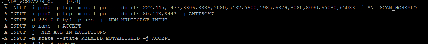

по логике самым первым правилом должно быть
RELATED,ESTABLISHED
Далее уже наверное не так и важно в каком порядке.?
Только нюанс, что установленное соединение может поддерживаться продолжительное время. И запрещающие правила нижестоящие никак не отработают.
Короче я бы не трогал механизм, который сейчас есть.
Изменено пользователем MDP
59 минут назад, MDP сказал:
RELATED,ESTABLISHED
верно
важно по прежнему
чтоб трафик обратной петли и локальной сети не фильтровать
в этом то и "цимес" что пакеты соединений прошедшие все проверки пропускаются без повторных проверок
а если хотите новое соединение, то будьте добры пройти повторные проверки
всё ради того чтоб не "выстрелить себе в ногу" - не блокировать отфильтрованные соединения

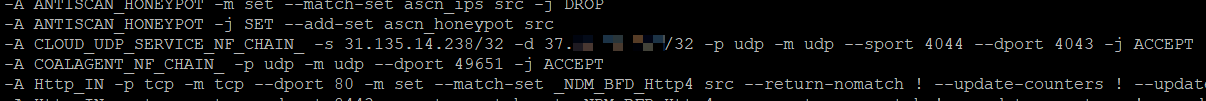

изучаем цепочки NDM , путь прохождения пакета до открытых портов 80 443 :
-A INPUT -j _NDM_INPUT
-A _NDM_INPUT -i eth3 -m set --match-set _NDM_I4AL_eth3 dst -m ndmslin --slin 3 (public) -j _NDM_IP_PUBLIC
-A _NDM_IP_PUBLIC -p tcp -m tcp --dport 80 -j ACCEPT
-A _NDM_IP_PUBLIC -p tcp -m tcp --dport 443 -j ACCEPT
итого
80й и 443 поты доступны для соединения ТОЛЬКО в цепочке _NDM_IP_PUBLIC, которая вызывается ПОСЛЕ _NDM_INPUT и INPUT
вот я и предлагаю перенести фильтрацию в _NDM_INPUT перед открытыми портами

Антискан никак не связан с логикой NDMS. Он работает полностью отдельно от всей системной фильтрации трафика. Поэтому и стоит в самом начале цепочек INPUT и FORWARD.
Цель Антискана - отсечь всё ещё до попадания в цепочки NDMS.
Я предлагаю вам привести конкретные сравнительные примеры в цифрах, на сколько отличается загрузка процессора в текущей и вашей реализации. Например, при условных 500, 1000, 5000, 10000, 20000 соединений.
Я тестирую Антискан на роутерах с ARM, и каких-либо затруднений в прохождении трафика или падении производительности не замечал при количестве соединений около 5000.

2 часа назад, odin2 сказал:
чтоб не заблокировать случайно нужные адреса, того же самого netcraze ( _NDM_ACL_IN_EXCEPTIONS )
Рассмотрим данную цепочку на моем примере.
Да, она стоит после правил Антискана. Однако, ссылается на следующие две цепочки:
А эти две цепочки содержат правила для работы Keenetic/Netcraze Cloud (облачная платформа):
И здесь обнаруживается, что цепочки предназначены только для протокола UDP.
Если вы внимательно изучите матчасть Антискана, то увидите, что он не поддерживает работу с UDP. А значит, ни одна из блокировок или защит Антискана даже теоретически не способна как-либо сломать работу мобильного приложения.
Эксперимента ради, я установил на своем тестовом роутере геоблокировку по белому списку на страну США. У меня отвалился только прямой доступ через CrazeDNS, что является абсолютно ожидаемым поведением. Ни мобильное приложение, ни доступ к серверу обновлений, ни RMM не отвалились и продолжили штатно работать даже после перезапуска роутера.
