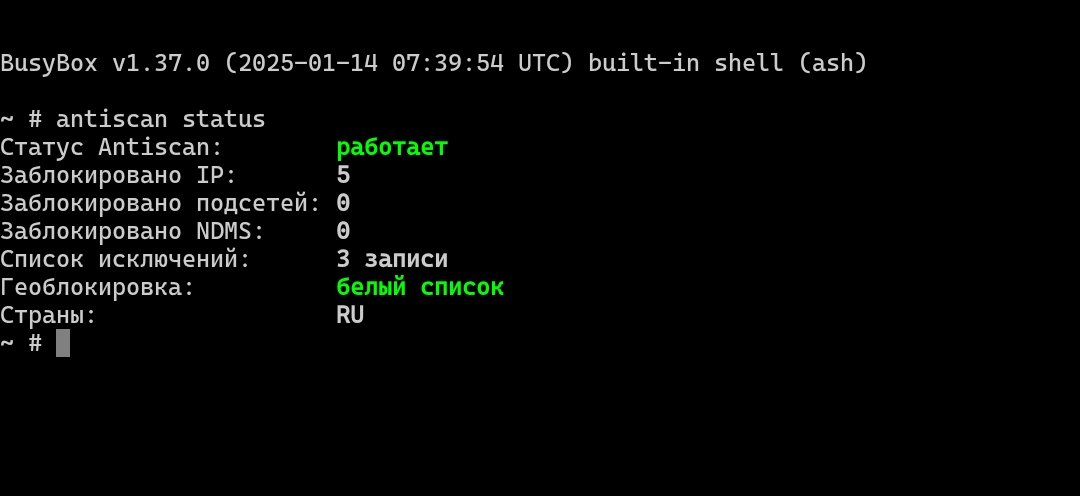

Прикольно ... по большому счёту, можно же пользоваться списком от геоблока и другими скриптами ...например определённый сегмент сети например может работать только с сегментом RU например , а остальное запретить (по всем портам и TCP и UDP )...интересно.
Вот теперь, при таких условиях... скучновато стало. Сутки примерно прошло.)))

Ну все правильно, 90-95% ipv4 заблочено...
например определённый сегмент сети например может работать только с сегментом RU например , а остальное запретить (по всем портам и TCP и UDP)
Ничего не понял)

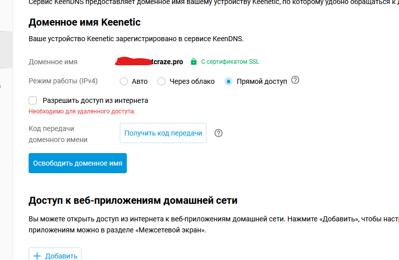

Действительно вопрос...?
На устройстве прописаны доменные имена обратного прокси.
Снаружи вё подключается по 443 порту роутера, потом переадресуется на разные устройства в сети ..80 8080 8081 и т.д  (прямой доступ без авторизации)
В PORTS_FORWARDED прописываем 80 8080 8081 и т.д.  или просто в PORTS достаточно прописать 443 ?

В этом случае в PORTS_FORWARDED ничего указывать не нужно, так как "прямого" перенаправления портов здесь нет - веб-сервер роутера одним портом (443) "смотрит" в интернет, а далее самостоятельно направляет запросы куда нужно.
Поэтому достаточно порта 443 в PORTS.
