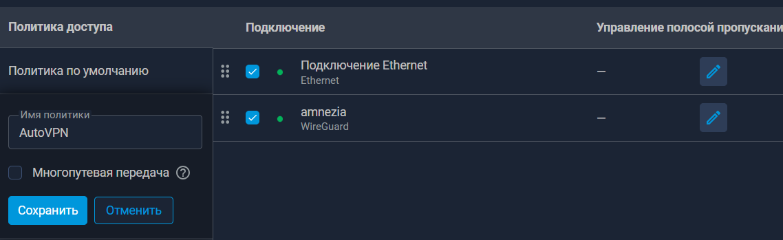

1 час назад, benga88 сказал:
Далее перетаскиваю в приоритетах подключения на 1 место и ничего не работает, интернет пропадает целиком, почему так??
Маршрут по умолчанию куда ведет?

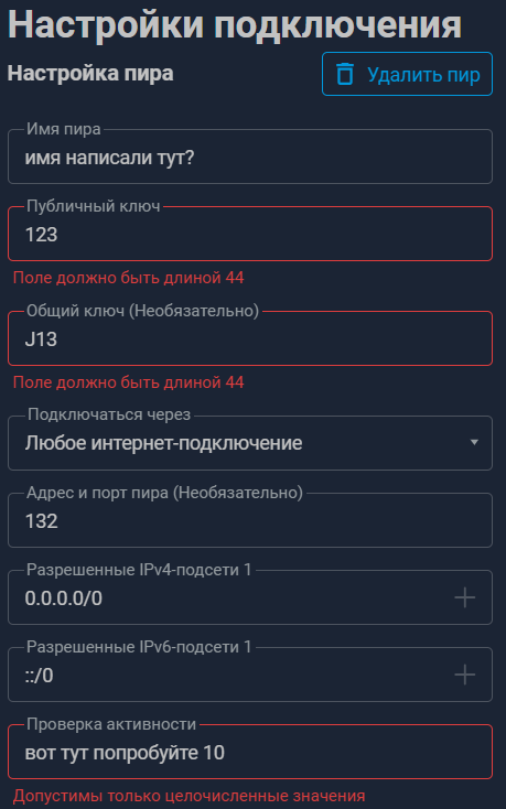

Проверьте имя интерфейса WG. То что вы имя давали не имя, а описание.
Команду введите и ищите внизу. У меня например Wireguard1 оказался
show interface | grep interface-name
