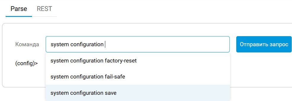

16 часов назад, Partizan8888 сказал:
Если через Telnet вводить,  строку: interface Wireguard0 wireguard asc 3 .....
О каком telnet идет речь, есть проще
1. WEB/cli это 192.168.1.1/a и далее ввод команды
2. Хотите так сказать telnet
Login: admin
Password: *********
This software is a subject of Keenetic Ltd. end-user licence agreement. By using it you agree on terms and conditions hereof. For more information please check
https://keenetic.com/legal
(config)> interface Wireguard0 wireguard asc
 Usage template:
              asc {jc} {jmin} {jmax} {s1} {s2} {h1} {h2} {h3} {h4}
(config)> interface Wireguard0 wireguard asc ....
(config)> system configuration
    factory-reset - reset the system configuration to factory defaults
        fail-safe - manage fail-safe configuration
             save - save the system configuration asynchronously

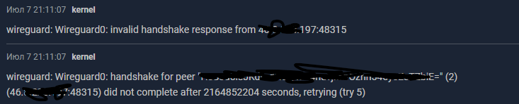

Перестало работать подключение по WG к Keenetic-у. Добавил в настройки ASC. Все равно не заработало. При том, что аналогичное соединение к CF WG работает. Стал тестить в локальной сети. В локалке все подключается. Причем подключаются клиенты даже не использующие ASC. Такое возможно в принципе? Я думал, что клиенты без ASC не смогут подключится, а они подключаются.
28 минут назад, Sano сказал:
Конфиг надо глянуть, скиньте сюда, замазав ключи например (только не скрытым, я не модератор) или в личку - попробуем разобраться на досуге)
Может кто-нибудь у себя проверить, подключаются ли к Кинетику с ASC клиенты, у которых отсутствует ASC?
Изменено пользователем Sano
7 часов назад, Sano сказал:
Да, подключаются.
