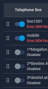

после исправления нейминга сип екстеншенов и диал плана/и т.п. удалось пройти дальше по скрипту, но:
зарегиться на астер нвокс не смог
при этом:
mi8home*CLI> quectel show device state quectel0
-------------- Status -------------
  Device                  : quectel0
  State                   : Free
  Audio UAC               : hw:CARD=Asrmicro
  Data                    : /dev/ttyUSB1
  Voice                   : Yes
  SMS                     : No
  Manufacturer            : SIMCOM INCORPORATED
  Model                   : A7908E-M2
  Firmware                : A241651B01A7908M11A-M2_CUS_DK
  IMEI                    : чччччччччччччччч
  IMSI                    : 25002ччччччччччччч
  ICCID                   : 8чччччччччччччччччччч
  GSM Registration Status : registered, home network
  IMS Registration Status : registered
  RSSI                    : 25, -63 dBm
  Access technology       : LTE
  Network Name            : MegaFon
  Registered PLMN         : 0
  Provider Name           : MegaFon
  Location area code      : 2629
  Cell ID                 : 0192be46
  Subscriber Number       : +7ччччччччч
  Tasks in queue          : 0
  Commands in queue       : 0
  Call Waiting            : Off
  Current device state    : start
  Desired device state    : start
  When change state       : now
  Calls/Channels          : 0
    Active                : 0
    Held                  : 0
    Dialing               : 0
    Alerting              : 0
    Incoming              : 0
    Waiting               : 0
    Releasing             : 0
    Initializing          : 0
но астер не может зарегить ни один сип транк:
pjsip show contacts
  Contact:  <Aor/ContactUri..............................> <Hash....> <Status> <RTT(ms)..>
  Contact:  trunkBeeline.ччччччч/sip:чччччччч@b2b.cor c90ac3d493 Unavail         nan
  Contact:  trunkMegafon.7ччччччч/sip:7ччччччччч@multi 55ac6d3ac0 Unavail         nan
  Contact:  trunkalextel.чччччччччч/sip:чччччч@localhost   ac5a920328 Unavail         nan
идеи нет. логи готов отправить

переустановил из под рута.
та же история с регистрацией экстеншенов
и с контактами внутри астера
image.png.2f2d0acbed1cd9b69f700adc55ff31ac.png image.png.26891ae98a47146025ae450c596445cd.png
