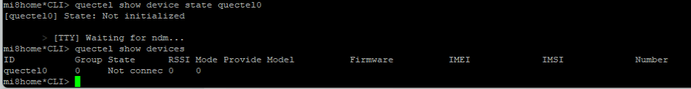

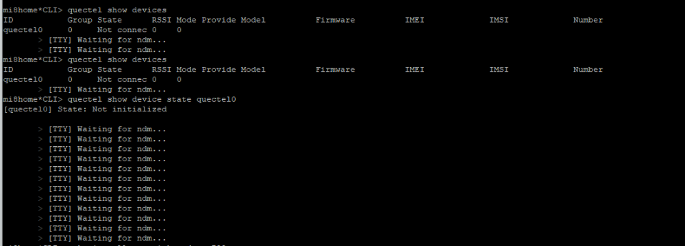

Добрый день , установил данное приложение на Hero 4G+ , симкарта соответственно установлена во внутренний модем, при наборе номера , российского сотового оператора, девушка на английском языке говорит что такого номера не существует. Подскажите куда копать.image.png.8fd358a95aaee732cf9c73175e9a8f3e.png
Изменено пользователем Артур Швецов
Предполагаю, что вы установили Asterisk 20.3 на KN-2311, чтобы совершать звонки VoLTE через встроенный модем.
Для телефонных звонков требуется модем с возможностью передачи аудиоданных через USB - через последовательный аудиопорт /dev/ttyUSB или виртуальное аудиоустройство UAC модема. К сожалению, модем ASR1826 встроенный в KN-2311 таковым не является. С ним телефонные звонки работать не будут. Здесь можно найти список модемов Quectel и Simcom, которые поддерживаются драйвером asterisk-chan-quectel.
Поскольку при инсталляции Asterisk модем совместимый с драйвером chan-quectel не был обнаружен, транк, экстеншен и правила набора для внешних звонков через сеть оператора мобильной связи не были сконфигурированы. Поэтому Asterisk не знает куда отправлять звонки по номерам 8918x. На данный момент у вас доступны только звонки между внутренними номерами 1000..1009, 2000..2009 и звонки по специальным номерам 800, 802 и 9999.

Добрый день!
Аналогичный вопрос, установил Asterisk 20.3, но на KN-2910, симка во встроенном модеме, в данном случае линия mobile не создалась, полагаю проблема аналогичная, для VoLTE звонков встроенный модем не подходит?
В роутере KN-2910 установлен модем Quectel EC200 без поддержки USB audio. Этот модем не подходит для звонков VoLTE.
