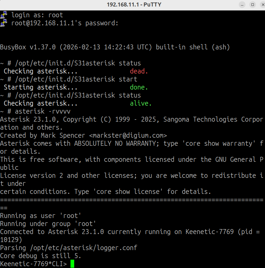

Выяснилось, что в связи с ошибкой в скрипте в некоторых сценариях установки, например, когда телефонная станция Keenetic не установлена и USB-модем LTE не подключен, после заврешения установки Asterisk не запускается.
Проверить текущий статус Asterisk можно следующей командой:
/opt/etc/init.d/S31asterisk status
Если команда возвращает “dead”, то это означает, что Asterisk не запущен.
В этом случае его нужно запустить следующей командой:
/opt/etc/init.d/S31asterisk start
Когда Asterisk запущен, его статус должен быть “alive”, см. скриншот.

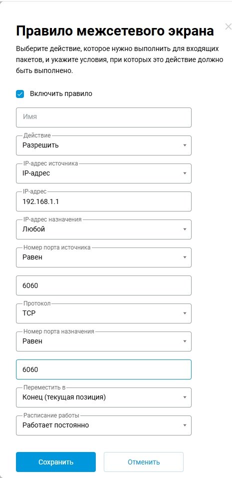

В 14.04.2026 в 12:07, sips сказал:
нужно открыть порты TCP/UDP 6060 и TCP 6061 в межсетевом экране на внешнем интерфейсе роутера. Переадресация портов не нужна
Да, я вот делал через переадресацию... Я менял в конфиге астериска порты обратно на 5060 и 5061 и делал через переадресацию. Все равно не было видно, помогло решить проблему, добавив переадресацию порта ICMP. Сегодня вечером отключу переадресацию и попробую через межсетевой экран. По скрину все верно ?
Изменено пользователем raksha9770

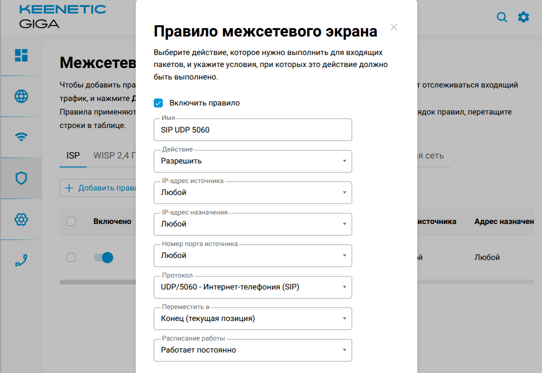

На скриншоте пример правила открывающего UDP-порт 5060 на интерфейсе “ISP” для входящих сообщений SIP адресованных серверу Asterisk запущенному на данном роутере. Если известен адрес внешней подсети в которой находится IP-телефон, то можно указать его в поле “IP-адрес источника”.
19 часов назад, sips сказал:
Я отключил переадресацию портов и сделал единственное правило в межсетевом экране для порта udp 5060 и все работает отлично. Голос идет в две стороны. Я правильно понимаю что в таком случае нет необходимости открывать tls и rtp порты в межсетевом экране?
