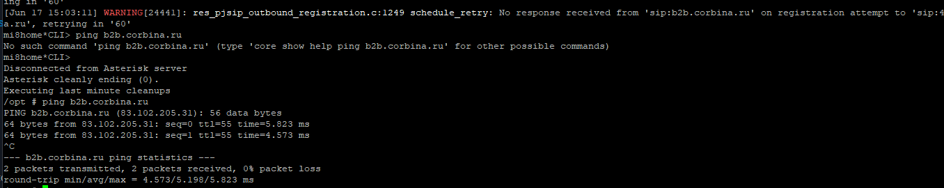

3 часа назад, vpaulo сказал:
  -- Contact Megafon.xxxxxxxxxxxx/sip:xxxxxxxxxx@sbc.megafon.ru is now Unreachable.  RTT: 0.000 msec  -- Contact Megafon.xxxxxxxxxx/sip:xxxxxxxxxx@sbc.megafon.ru is now Unreachable.  RTT: 0.000 msec
 у меня сложилось впечатление, что не создается встречногго разрешающего правила на файерволе (листнере) на  внешнем интерфейсе.
потому что ни одно внешнее подключение от астера не проходит.
Изменено пользователем vpaulo

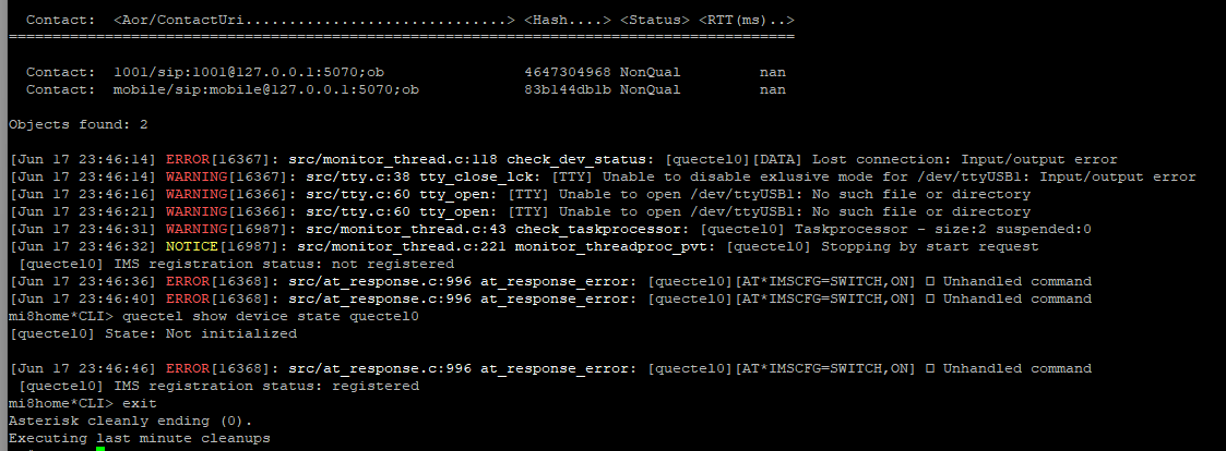

13 минут назад, vpaulo сказал:
теперь вываливается в ошибки квиктел
Угу показывал такие логи ранее, рестарт астера приводил в чувство или перезапуск модема если первое не помогло.
У меня вообще подозрение что кинос ведёт себя с модемом както не так когда астер его за usb1 дёргает.
Подождём вердикта @sips как это обходить красиво - с залипанием Dialing он же смог добавить workaround.
13 минут назад, mesb сказал:
На данный момент причиной проблем видится то, что периодически, после перезагрузки модема ndm и asterisk начинают использовать один и тот же виртуальный последовательный порт модема. Сейчас ведется работа по добавлению механизма, который разведет ndm и asterisk по разным портам модема, чтобы не мешали друг другу.
для инфо. регистрация сип экстеншенов (мобайл, линия 1001 и т.п) работают внутри кинетика и внутри впнов между кинетиками. а вот наружу астериск регистрацию не отправляет (
Может есть у кого идеи?
Наружу это куда?
