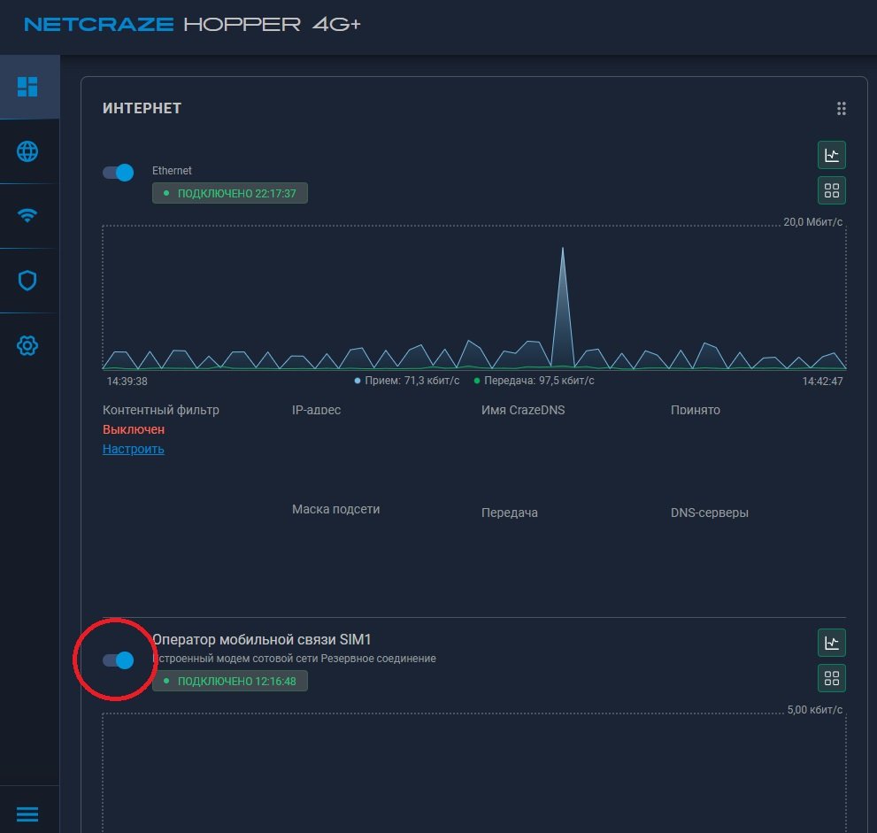

Выключил включил модем в интерфейсе, чото там всё стало печальней в логе в этот момент:

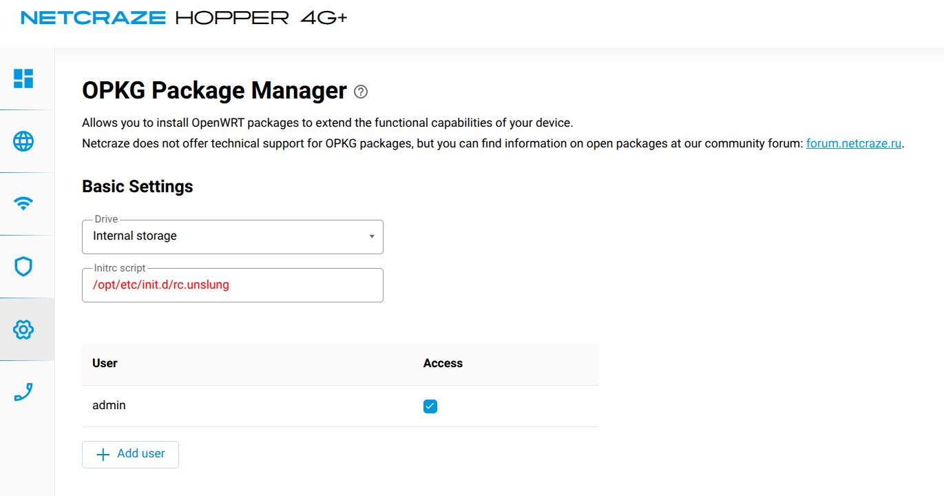

Подключитесь к Entware по ssh от пользователя root и перезапустите Asterisk командой
/opt/etc/init.d/S31asterisk restart.
Проверьте, указан ли у вас путь до скрипта initrc в настройках OPKG Package Manager, см. скриншот. Если нет, то укажите путь и перезапустите OPKG.
На одно из точек в opkg добавил:
/opt/etc/init.d/rc.unslung
Наблюдаю.
