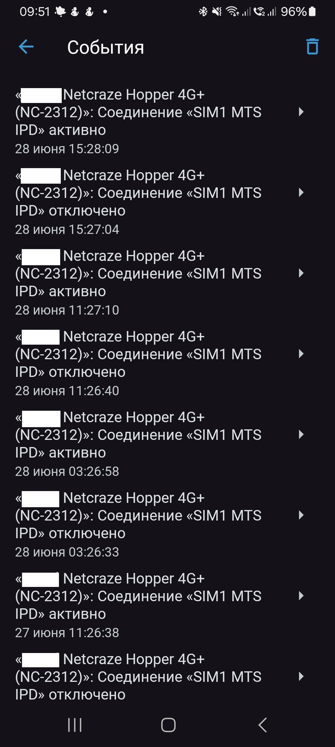

Вобщем-то у меня что 2310 что 2311 имели ребуты.

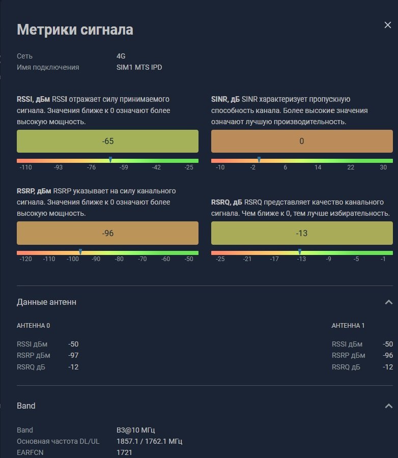

Касательно 2312 - в одной из точек мтс весь красный - ребуты почти каждый час. Это без пингчека.
Чуток помогло отключить все лишние бенды кроме тех где сигнал выглядел получше и скорость была побыстрее - стал ребутиться где-то раз в пару тройку часов.
Уход на билайн и мегу где почти всё желтоватое - ребуты стали ещё реже где-то раз в сутки полутора.

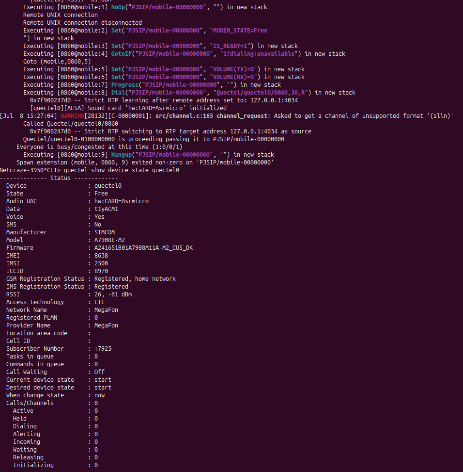

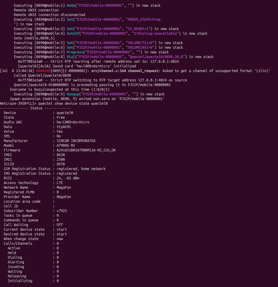

У меня при звонке на номер 0890 с SIM Megafon звонок корректно завершается через секунду после отправки вызова и звонок не зависает, см. скриншот. Если включить отладочный лог -rvvvvdd, то можно видеть репорт о завершении звонка приходящий от модема:
[Jul  8 13:22:06] DEBUG[5958]: src/at_response.c:1111 handle_clcc: [quectel0] CLCC idx:1 dir:0 state:6 mode:0 mpty:off number:0890 type:129
При тестировании использовалась SIM-карта Megafon приобретенная на этой неделе в офисе Megafon.
Зависший звонок не воспроизводится. Без воспроизведения отладить не получится.
Насколько я понял, если не набирать невалидные номера, то зависаний нет.
Предполагаю, если вы замените SIM-карту на новую, то зависание при звонке на 0890 уйдет.call-0890-megafon-20260708.png
28 минут назад, sips сказал:
Попробуйте любой другой кривой номер, имитируем опечатку, например 0860.
У меня после серии тестов эта симка стала получать на 0890 поднятие трубки и ответ робобабы что мол привет, вы абонент Мегафона, но набрали номер как в МТС, соединяю вас с нашим контакт-центром.
Пробовал звонить на 0860 (см. скриншот), 0000000 и др. невалидные номера - во всех случаях приходит репорт от модема и звонок успешно завершается.

Надписи есть но отключения не выполняется как делал той версии модуль:
       > [quectel0] RSSI: -97 dBm
  == Spawn extension (phones, 0861, 😎 exited non-zero on 'PJSIP/1000-00000003'
[Jul 10 18:39:35] ERROR[24687]: src/at_response.c:831 at_response_error: [quectel0][AT+CHUP] ⍻ Error sending hangup for call idx:1
[Jul 10 18:39:35] ERROR[24687]: src/at_response.c:832 at_response_error: [quectel0][AT+CHUP] ⍻ Forcibly ending call idx:1
Netcraze-3085*CLI> quectel show device state quectel0
-------------- Status -------------
  Device                  : quectel0
  State                   : Dialing
  Audio UAC               : hw:CARD=Asrmicro
  Data                    : ttyACM1
  Voice                   : Yes
  Manufacturer            : SIMCOM
  Model                   : A7908E-M2
Вообще ябы канеш списал это на проблемы этой сим, но у меня их две и ведут они себя идентично.
