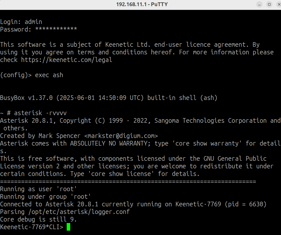

Накатил aarch64-ast-installer-20240528.tar.gz на KN-3811
Все успешно.
Но при попытке войти в консоль Asterisk пишет:
Command::Base error[7405600]: no such command: asterisk.

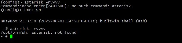

22 минуты назад, SVBSPb сказал:
Все успешно.
не та консоль
11 минут назад, Denis P сказал:
В инструкции этому посвящен целый пункт с названием
Консоль Linux
А с чего вы взяли, что я так не делал? Всё по инструкции.
Изменено пользователем SVBSPb
С того что вы заходите в cli роутера, а не окружение в котором у вас развернут asterisk
В 29.09.2025 в 21:18, Denis P сказал:
Разобрался.

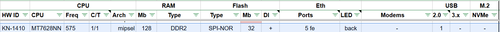

Всем привет! Как думаете, есть смысл попытаться установить Asterisk на Omni KN-1410, накатив предварительно версию роутера 4.3(draft)? В списке совместимых в инструкции по установке Asterisk такого роутера нет. Роутер физически далеко, сейчас нужно принять решение менять его или нет. Screenshot2026-01-04020914.thumb.png.60d7e02c08d4a56c6ea135d283ca07a8.png
Изменено пользователем Wormer
Я успешно установил Asterisk 20.8.1 с помощью инсталлятора mipsel-ast-installer-20240528.tar.gz в раздел ext4 USB-накопителя подключенного к роутеру Omni (KN-1410) EAEU KeeneticOS 4.3.6.2. Asterisk работает.
Процесс установки описан в этой статье.

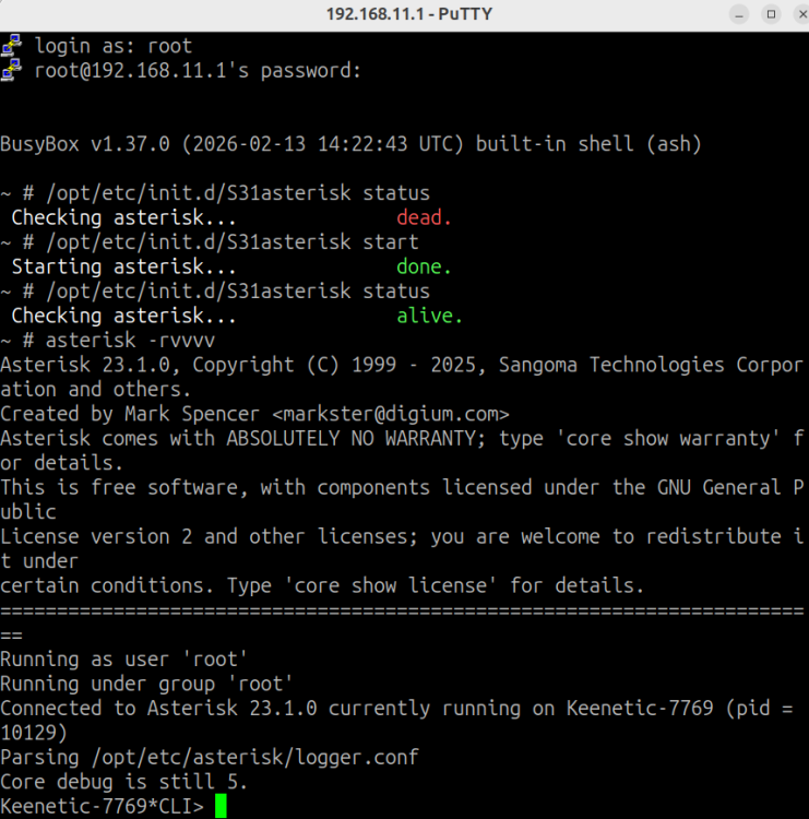

  • 2 месяца спустя...
Вот захожу в то самое окружение, и вот те на те... Посмотрел на флешке папки распаковались...

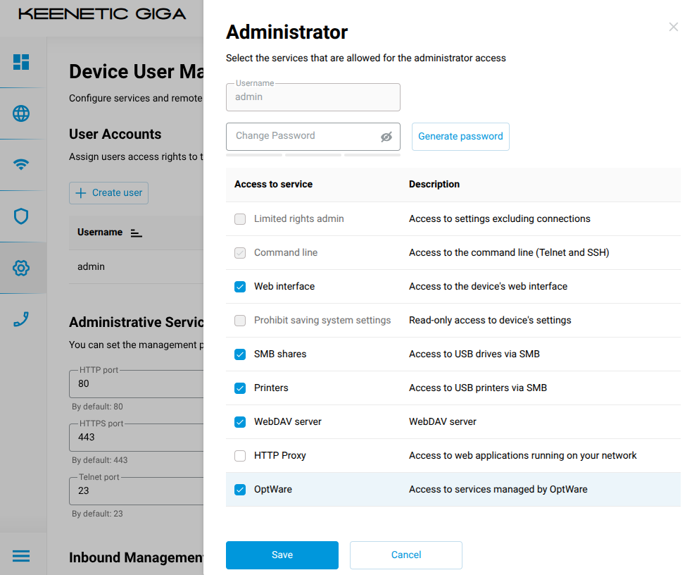

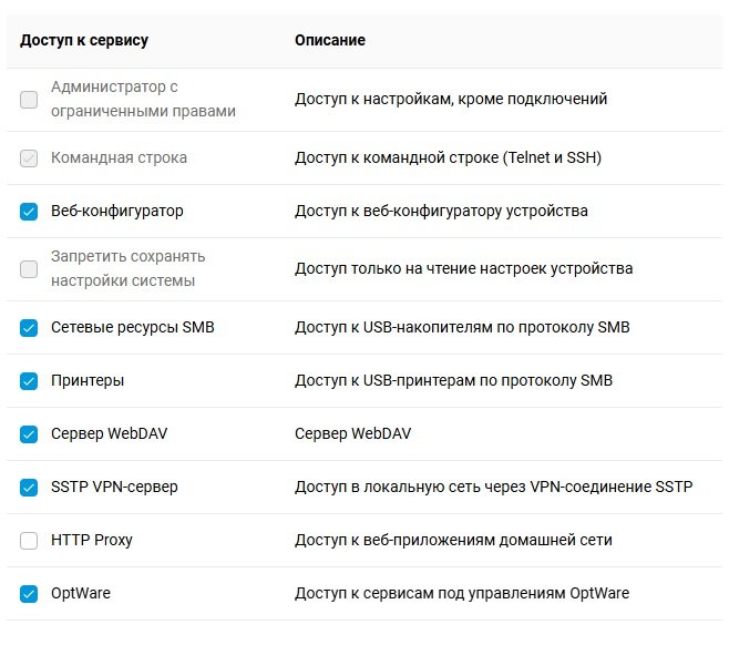

Проверьте, разрешен ли доступ к сервисам OptWare на странице веб-конфигуратора Management>Users and Access>User Accounts>username, см. скриншот “user-account-20260406.png”. Если доступ разрешен, то Asterisk CLI должен быть доступен, см. скриншот “keenetic-optware-shell-20260406.png”.
21 час назад, sips сказал:
Проверил, галочки стоят... Я уже сломал весь мозг. Скинул весь конфиг, поставил все заново, на флешке все распаковалось, появилось куча папок, но он все равно не запускается. Kn-3811, тут человек писал что у него все взлетело.. Может кто сможет помочь поставить, в тг созвонимся или в другом месте, мб я все таки что-то делаю не так 😄
Изменено пользователем raksha9770
4 hours ago, raksha9770 said:
Проверил, галочки стоят... Я уже сломал весь мозг. Скинул весь конфиг, поставил все заново, на флешке все распаковалось, появилось куча папок, но он все равно не запускается. Kn-3811, тут человек писал что у него все взлетело.. Может кто сможет помочь поставить, в тг созвонимя или в другом месте, мб я все таки что-то делаю не так
Обратитесь в техподдержку Netcraze, сошлитесь на эту тему. Специалисты техподдержки выдадут вам новый инсталлятор “aarch64-ast-installer-20260407.tar.gz”. Установите Asterisk с новым инсталлятором также, как вы делали это ранее и Asterisk должен заработать.
6 часов назад, sips сказал:

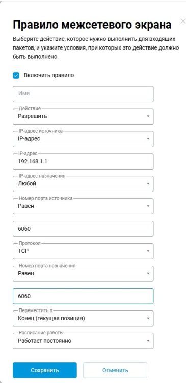

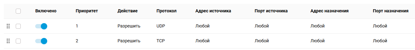

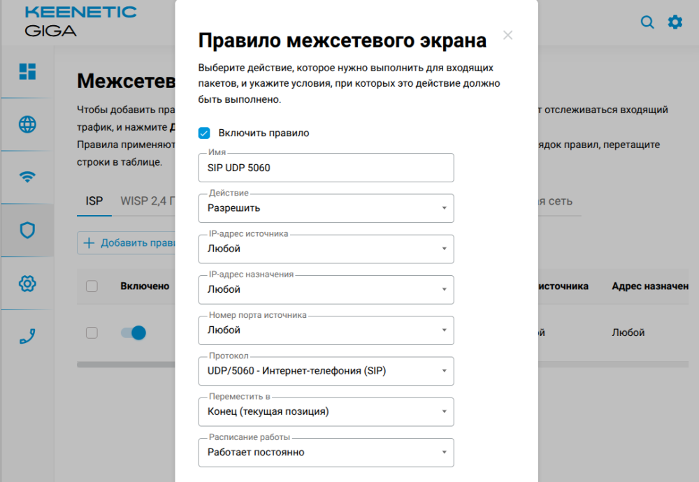

Все получилось, работает успешно, но столкнулся с другой проблемой. У моего провайдера имеется локальная сеть и я соединил свой телефон дома и другой телефон который находится за nat'ом со своим астериском. Все работает, но только в переадресации портов, чтобы увидеть астериск из вне, мне пришлось выбрать Это устройство и в портах указать Все порты tcp\udp и icmp. В плане безопасности - вообще не очень что у меня весь роутер открыть наружу. Если вручную указать все порты которые нужны астериску - то его не видно из вне, трубка которая находится за натом - не подключается. Вычитал про Шлюз прикладного уровня (ALG) для SIP он у меня установлен и на других форумах его советуют отключить, что лучше с ним сделать ?
Так же может кто подскажет по портам, может что-то еще надо открыть? Порты для астериска открываю:
tcp\udp 5060
tcp 5061
udp 10000-10100
Чтобы не создавать новую запись, старый текст утратил силу
tcp\udp 5060
tcp 5061
Инсталлятор “aarch64-ast-installer-20260407.tar.gz” настраивает транспорты UDP, TCP и TLS со следующей конфигурацией в файле /opt/etc/asterisk/pjsip.conf:
[transport-udp]
type=transport
protocol=udp
bind=0.0.0.0:6060
local_net=192.168.1.0/24
[transport-tcp]
type=transport
protocol=tcp
bind=0.0.0.0:6060
[transport-tls]
type=transport
protocol=tls
bind=0.0.0.0:6061
Если вы не меняли конфигурацию транспортов, то для приема входящих сообщений SIP из внешней сети нужно открыть порты TCP/UDP 6060 и TCP 6061 в межсетевом экране на внешнем интерфейсе роутера. Переадресация портов не нужна. В соответствии с конфигурацией, Asterisk "слушает" сообщения SIP на всех интерфейсах роутера.
