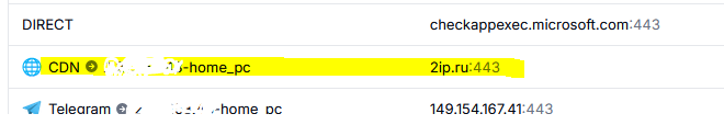

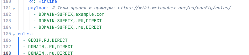

Привет!
Подскажите, пожалуйста, почему не работают правила в конфигурации? Ядро mihomo:
Пробовал по разному. И суфиксом, и доменом и по маске и регуляркой. Но 2ip.ru все равно идет через прокси. Конфигурация стандартная из шаблона только заблокированное.
Изменено пользователем rim
