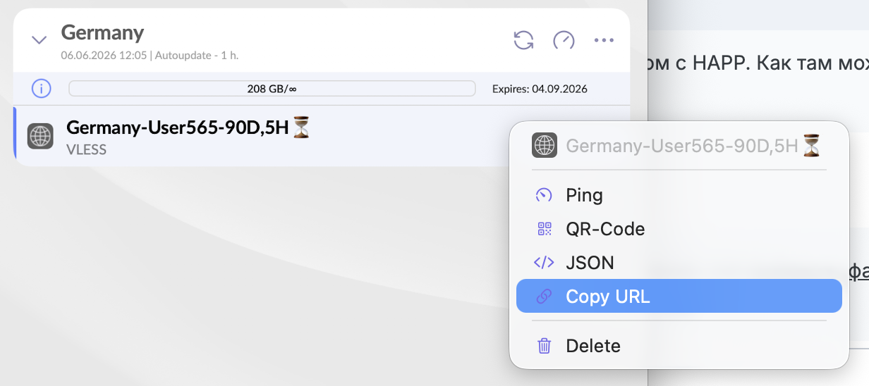

В 06.06.2026 в 12:46, philliebe сказал:
Такая же проблема. На сервере обновился конфиг подписки и на мобильных устройствах он подтянулся автоматом, а на роутере надо вручную поменять, иначе он так и будет "долбиться" в никуда и перегружать роутер
Не совсем понятно, можно немного поподробнее. Похоже у меня такой же случай. Что, где и как нужно подтянуть? ))
Нашел, но ID совпадает и на сервере и в роутере, значит не то
Изменено пользователем lozarius

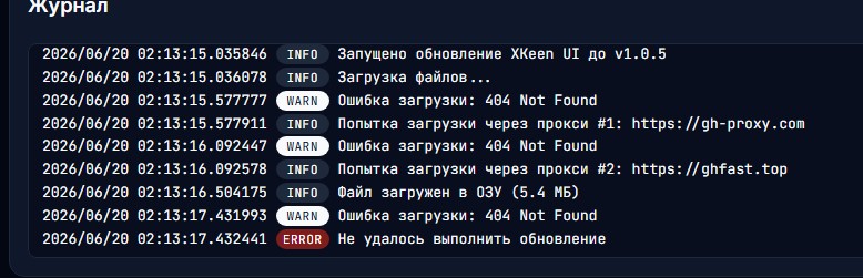

Ни у кого нет проблем с обновлением? на скрине попытка через XKeen UI. Такое ощущение, что на Ростелекоме начали некоторые ссылки с гитхаба блокировать Screenshot-1.jpg
