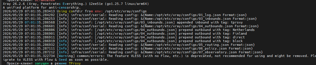

для xhttp это норма?  Предупреждение
В связи с тем что у XHTTP нет flow он так и будет?
2026/05/29 07:01:35.322734 [Warning] common/errors: The feature VLESS (with no Flow, etc.) is deprecated, not recommended for using and might be removed. Please migrate to VLESS with Flow & Seed as soon as possible.

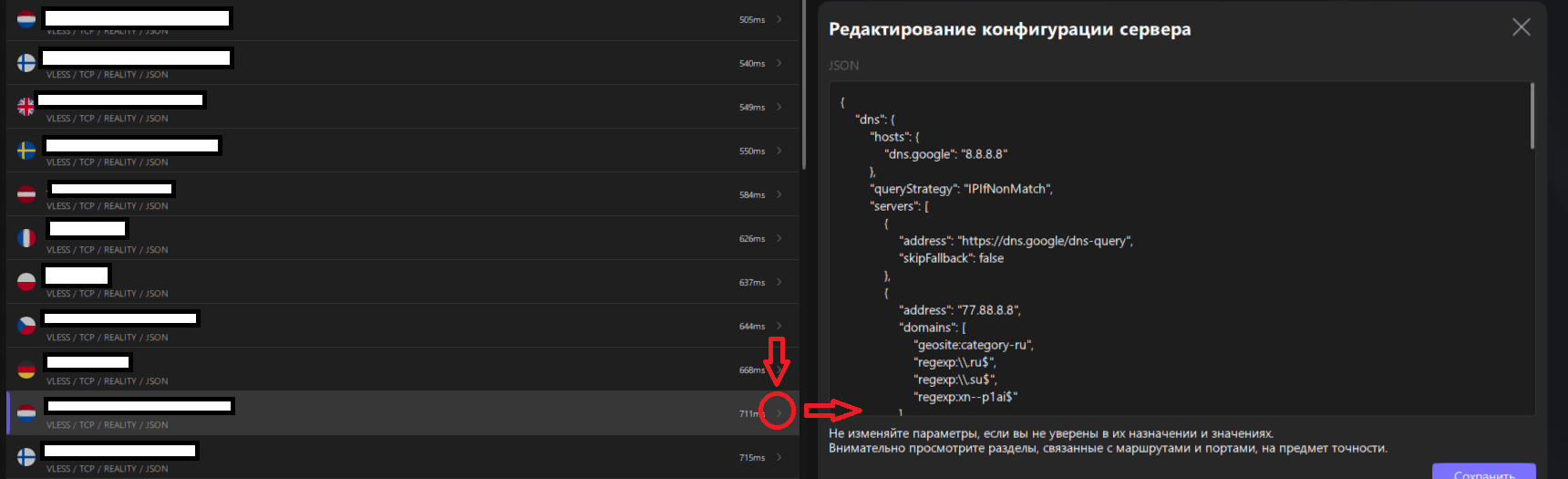

5 часов назад, electronoob сказал:
конфиги для 04_outbounds.json генерировал из списка серверов, входящих в подписку платного впн-сервиса (просто копировал из HAPP, конвертировал и добавлял в xkeen).
Можно поподробнее? Я плохо знаком с HAPP. Как там можно скопировать настройки сервера для генерации конфига для xkeen?

В 31.05.2026 в 14:39, alsav22 сказал:
 Можно вот так, но далеко не у любого впн-сервиса. Многие прячут конфиги.
