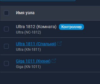

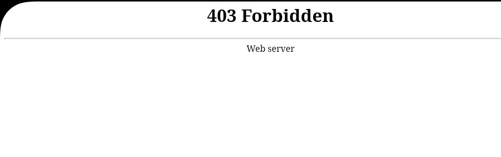

Kazantsev Posted Monday at 04:39 PM Posted Monday at 04:39 PM (edited) В 21.07.2026 в 17:37, jameszero сказал: Можно любой, но при использовании Reality или TLS смысл маскировки с другими портами теряется. Проверяйте на сервере фаирвол, в нем может быть открыт только 443 порт, если первоначально настраивали сервер скриптами от умельцев. @jameszero я тут кажется маленький баг или глюк обнаружил в aghfix Так вот. При включённом aghfix меня не пускает на ретрансляторы в настройках WiFi системы по домену netcraze.io роутера (под именем узла) нажимаю на ультру 1811 а там 403 forbidden ну и с гига 1011 тоже самое (1 скрин Решил выключить aghfix, так сразу стало заходить на ретрансляторы, сутки ломал над этим голову пока не решил отключить aghfix и без него всё проверить Обратно включаю aghfix, снова доступ блокируется с 403 forbidden сделал nslookup, при выключенном aghfix показывает ip роутера в address и всё заходит, а при включенном совершенно другие адреса вываливает и не пускает в веб интерфейс ретрансляторов, надо фиксить Edited Monday at 04:46 PM by Kazantsev Quote
jameszero Posted Monday at 04:52 PM Posted Monday at 04:52 PM 12 минут назад, Kazantsev сказал: не пускает на ретрансляторы в настройках WiFi системы по домену netcraze.io Попробуйте добавить в исключения проксирования адрес 78.47.125.180 Quote
Kazantsev Posted Monday at 05:13 PM Posted Monday at 05:13 PM (edited) 22 минуты назад, jameszero сказал: Попробуйте добавить в исключения проксирования адрес 78.47.125.180 в файл ip_exclude.lst? как я понял, не помогло, перезагрузил xkeen после, пока не выключишь aghfix ничего не меняется, даже в режиме инкогнито и в nslookup Edited Monday at 05:15 PM by Kazantsev Quote
jameszero Posted Monday at 05:21 PM Posted Monday at 05:21 PM 3 минуты назад, Kazantsev сказал: пока не выключишь aghfix ничего не меняется aghfix сам по себе костыль, это буквально одна строчка iptables и она как раз и перехватывает локальные адреса. Исправлять в этом коде нечего. Если fix мешает, просто не используйте его Quote
Kazantsev Posted Monday at 05:24 PM Posted Monday at 05:24 PM 1 минуту назад, jameszero сказал: aghfix сам по себе костыль, это буквально одна строчка iptables и она как раз и перехватывает локальные адреса. Исправлять в этом коде нечего. Если fix мешает, просто не используйте его и получается сидеть с 127.0.0.1? или старый скрипт без такого перехвата? не помню или забить на то что недоступны, а заходить с ip Quote

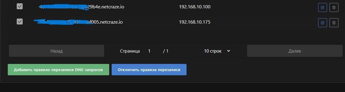

jameszero Posted Monday at 05:34 PM Posted Monday at 05:34 PM 8 минут назад, Kazantsev сказал: заходить с ip Попробуйте в самом AdGuard Home настроить перезапись DNS-запросов к ***.netcraze.io на локальные адреса ретрансляторов Quote

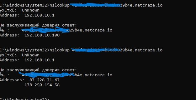

Kazantsev Posted Monday at 05:58 PM Posted Monday at 05:58 PM 17 минут назад, jameszero сказал: Попробуйте в самом AdGuard Home настроить перезапись DNS-запросов к ***.netcraze.io на локальные адреса ретрансляторов так? всё корректно? после этого сделал ipconfig /flushdns, всё равно не хочет адрес роутера показывать через nslookup и всё также 403 Quote

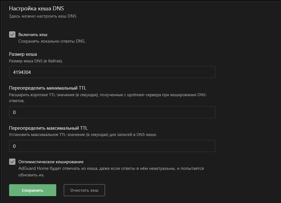

jameszero Posted Monday at 06:18 PM Posted Monday at 06:18 PM 15 минут назад, Kazantsev сказал: не хочет адрес роутера показывать значит flushdns не всё очистил и прежний адрес ещё где-то закэшировался, в adguard home тоже есть кнопка очистки кэша Quote
Kazantsev Posted Monday at 06:23 PM Posted Monday at 06:23 PM (edited) 4 минуты назад, jameszero сказал: значит flushdns не всё очистил и прежний адрес ещё где-то закэшировался, в adguard home тоже есть кнопка очистки кэша и здесь тоже очистил, где ещё то чистить?) Edited Monday at 06:23 PM by Kazantsev Quote
