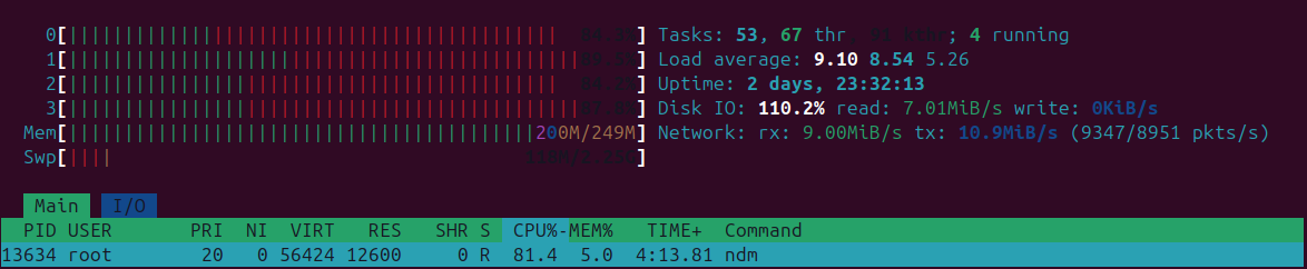

Не могу понять чей глюк. В какой то момент после обновления роутера Ultra-1810 на 5.0.4 (и выше) и очередного обновления xkeen (mihomo) появились периодические уходы CPU в полку.
Процесс ndm жрет CPU и активно читает диск (внешний носитель)
"xkeen -restart" решает
загрузка становится 5-10%, ndm в топе даже не видно.
И так продолжается пару дней. Потом вижу, что инет тормозит, смотрю в НА статистику по загрузке и вижу, что проц в полке. Захожу, рестарчу xkeen и всё ок.
Трафик на это событие никак не влияет.
Куда копать?
1 час назад, panivan сказал:
Добрый день! Во время возникновения проблемы проверьте количество открытых файловых дескрипторов процессом mihomo
ls -l /proc/$(pidof mihomo)/fd | wc -l
В нормальных условиях их должно быть от силы пару сотен, если же их окажется несколько тысяч, то XKeen умеет такое контролировать

Спасибо.
Сейчас, когда всё ОК, то 770 - 875.
Когда случится, буду смотреть.
5 минут назад, panivan сказал:
770 - 875
Многовато для обычного использования. В идеале должно быть <200, причем дескрипторы должны сами закрываться, когда не используются. Были сообщения пользователей, что множество дескрипторов открывают Spotify, Home Assistant, а так же торрент-клиенты. Если используете, что-либо из этого, попробуйте убрать из проксирования, а так же ограните порты 80,443, если ещё не сделали это, всё-таки в KN-1810 не arm процессор и это нужно учитывать.

В общем беда случается, когда упирается в 10000
Есть ha, nextcloud, пяток коннектов через амнезию ко мне.
Но до какого-то момента проблемы не было. Появилось может на последних трёх михомах. Конфиг глобально не менялся.
Как то так:
После рестарта сразу и спустя минут 10.
Это когда всё работает ОК
Изменено пользователем panivan
