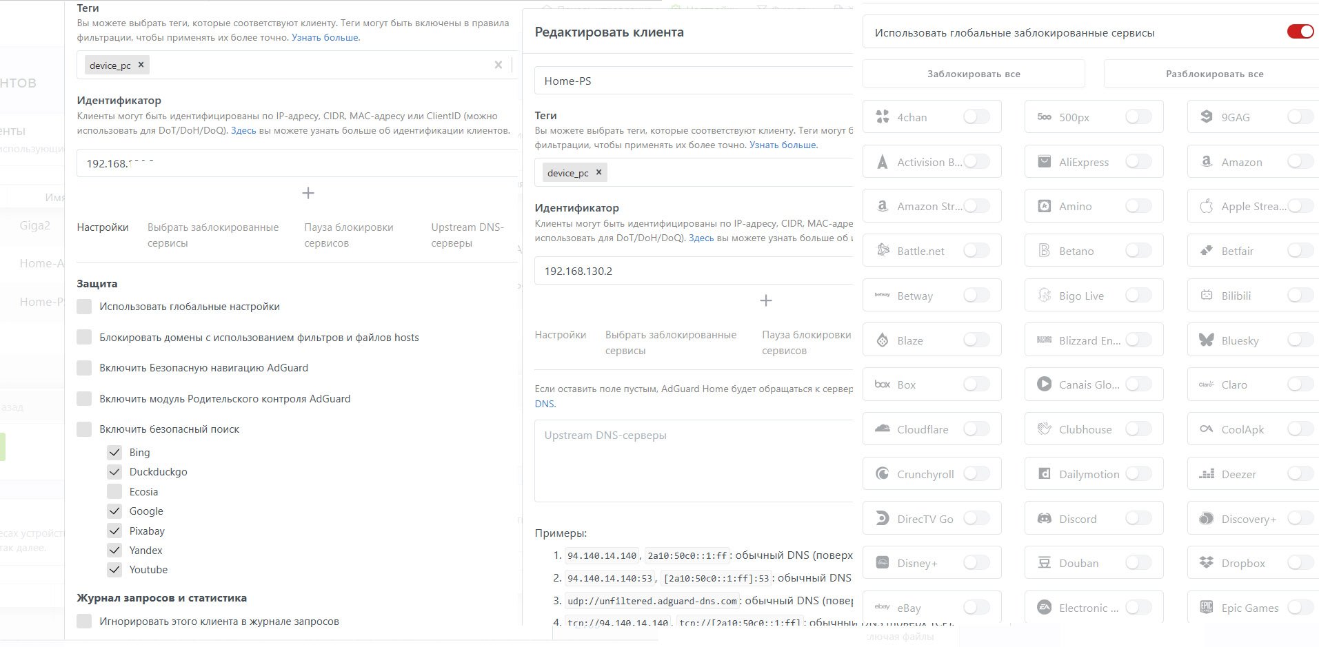

зарегался . использую AdGuard DNS . в статистике . на сайте пишет что много чего блокирует. однако по факту не блокирует ничего)))  в браузере помогает расширение.  а вот остальные устройства увы...  в самом приложении я бы разобрался. а вот в его установке на роутер..  почему то в роутере установка дополнений реализована через одно место...   мне если честно , непонятно. зачем выпускать такой мощный роутер с таким гемороем в плане установки софта
3 часа назад, freename сказал:
Покажите пальцем в каком роутере это делается кликом мышки???
Дело в том что установив Adguard Home вы получите тот же самый результат, на который сейчас жалуетесь. Там по умолчанию будут те же самые фильтры. Далее, как я упоминал вы настраиваете всё под себя. Можно подключить списки с блокировками, которые курируются самим AdGuard. А так же можете свои проивзольные домены заблокировать. И 99% рекламы уйдёт.
Вы так и не сказали, Вы рекламу хотите заблокировать?
Не забудьте проверить что DNS действительно применился на конечном устройстве. В базовом варинте AdGuard DNS должен заблокировать рекламу на этой странице Speedtest by Ookla - The Global Broadband Speed Test . Напишите так ли это
Ещё можно явно проверить какие именно DNS использюутся на этой тестовой странице DNS leak test . Бывает такое люди по неопытности добавляют новый DNS на роутер, но ни к одному устройству или сегменту не применяют.
10 часов назад, constgen сказал:
Если уж блочить рекламу, то лучше использовать Adguard на конечных устройствах (телефоне, ПК и т.д.), очень высокая эффективность...

Скажу за себя. Я настраивал родителям Adguard Home на родительском роутере, а сам на своём использую AdGuard DNS облако по схеме как описал выше. В конце концов всё сводится к тому что ты всё равно настраиваешь фильтры. И эта часть настройки одинакова в обоих случаях.
Мне очень нравится что эта система работает именно на роутере  и применяется на всю сеть. Не все клиенты могут установить AdBlocker. Игровые приставки и мультимедиа приставки это не умеют. А в них как раз много ресурсов с рекламой.
Такой способ никак не могут заблочить или сломать такие гиганты как Google. Они борятся с расширениями для блокировки рекламы.

Нет конечно, я про отдельную кнопку в ui - которая так и называется - настройки клиентов)

3. в AGH как раз и есть настройки для клиентов
