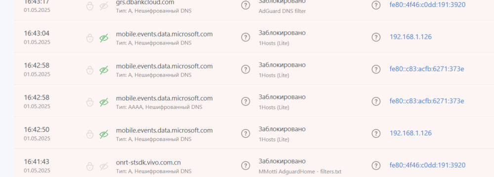

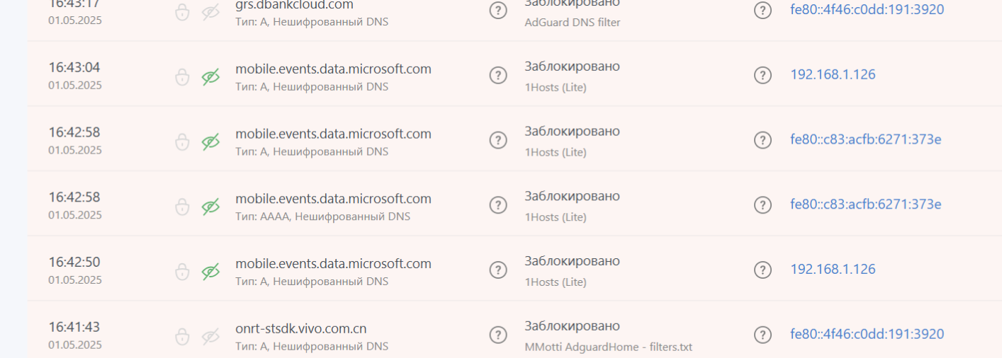

Здравствуйте. ADG установлен на entware. Блокировка работает только на стационарных клиентах - на компе и ноутбуке, на мобильных устройствах нет. Все клиенты на кинетике в одной политике. DNS провайдера игнорируется, установлены сторонние днс. Из странного в самом журнале adguard блокировка стационарных устройств идет по mac а телефоны по ip адресу. Помогите разобраться.
1 час назад, Pravda8 сказал:
А вот на мобильных клиентах могут использоваться свои dns ... попробуйте в МСЭ запретить клиентам обращаться по 53 порту наружу....
2 часа назад, Pravda8 сказал:
Для проверки выключите мобильные данные, или что-то подобное функции  iOS - "Помощь WiFi"
