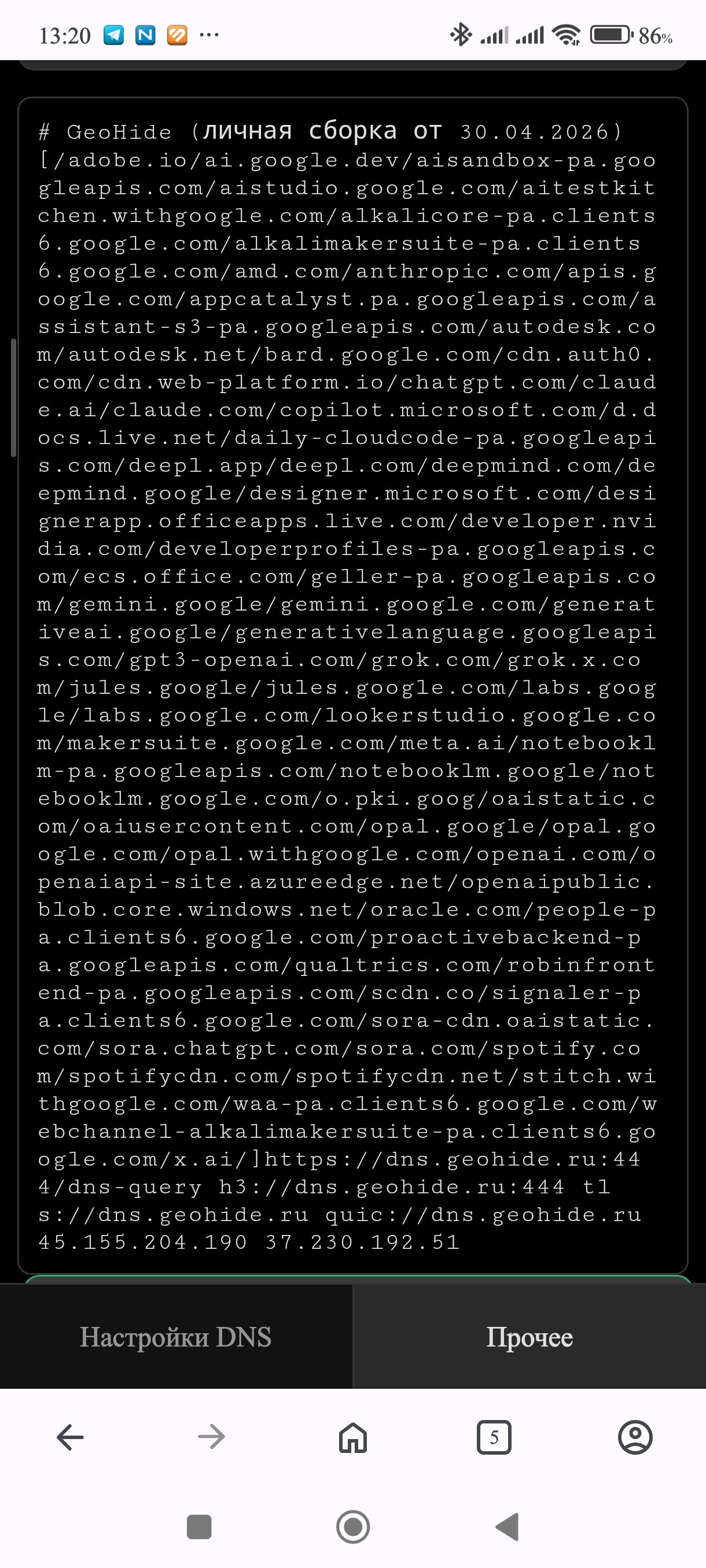

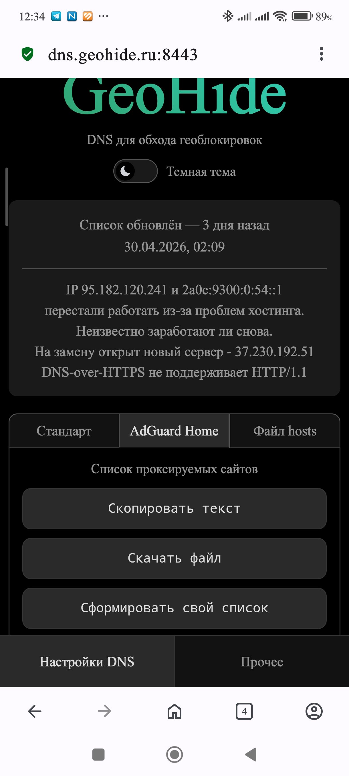

Подскажите касаемо настройки перезаписи dns запросов в AGH для работы chatgpt и т.п. На сайте Geo Hide есть настройка для AdGuardHome где можно сформировать свой список необходимых для перезаписи ресурсов и потом скачать готовый файл с расширением .txt. Как потом этот файл закинуть в AGH? Если добавлять каждое правило перезаписи dns запросов отдельно получится очень долго
Изменено пользователем sgvrn
37 минут назад, sgvrn сказал:
А ручками в соответствующее поле конфига внести? Не?
3 минуты назад, BACbKA сказал:
Я так понял каждое правило нужно отдельно прописывать. А если правил перезаписи много то это растянется по времени. Файлом, если так можно, конечно все быстрее можно сделать.  Вы это предлагаете ручками вводить или другое имели ввиду?
28 минут назад, sgvrn сказал:
А что мешает выделить текст, а потом выделенный фрагмент вставить?
30 минут назад, BACbKA сказал:
Вставляется в конфигурационный файл в AGH? Я думал что правила прописываются только в разделе перезаписи dns запросов в веб морде

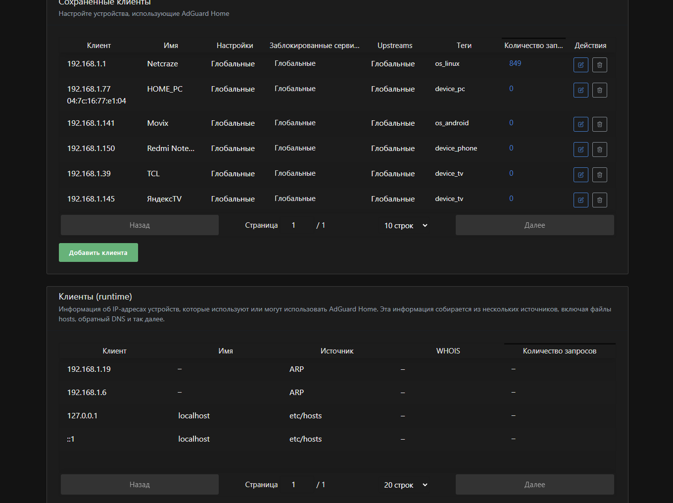

В 16.03.2026 в 18:40, Андрей Волосков сказал:
Так а все таки кто то разобрался как AdGuardHome скрестить с MagiTrickle и что бы клиенты показывались отдельно, а не localhost ?
У меня получилось, но способ, скажем так, через одно место. Смысл в зацикливании ДНС запросов.
ADH повешал на 53 порт. В самом ADH постави галку "параллельные запросы" и в качестве одного из устим серверов указал MT (127.0.0.1:3553).
В MT отключил перехват запросов и просто оставил слушать на 3553 порту. Для МТ указал устим сервером обратно ADH (78.47.125.180:53) - в кинетике этот адрес зарезервирован для себя.
Смысл работы вот такой: клиент обращается к ADH за адресом, ADH запрашивает адрес у всех, в том числе MT. МТ запрашивает адрес обратно у ADH. В это время уже другие сервера ответили и ADH сообщает адрес клиенту и MT. MT заносит адрес в таблицу маршрутизации и сообщает адрес ADH, ADH его уже игнорирует, т.к. ответ был получен раньше от других серверов.
В целом способ так себе, но единственный, если нужна и статистика по клиентам и маршрутизация. 2 месяца работает уже
