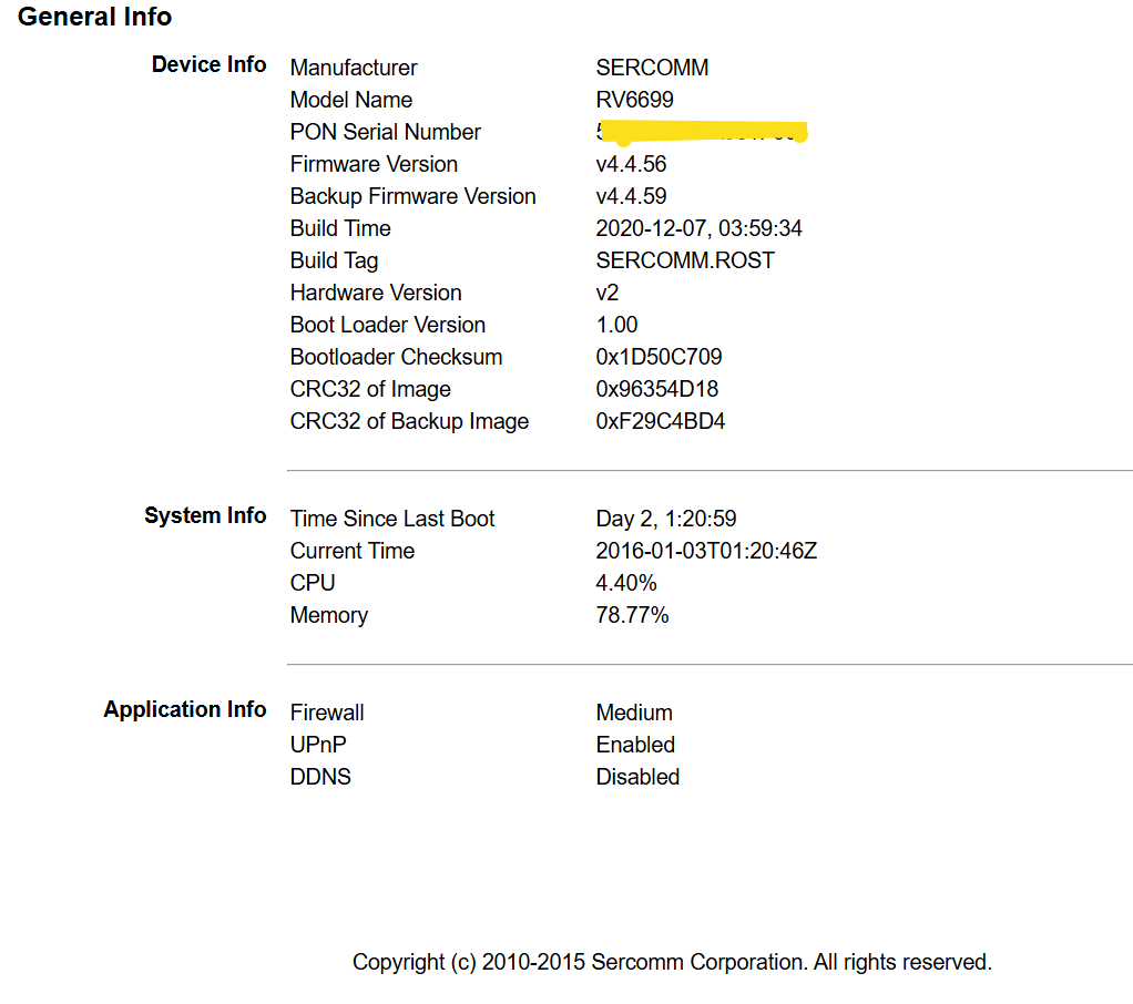

Хабаровский край. А какой именно HSGQ XPON-SC APC V08 или HSGQ XPON-SC UPC V08? модель
RV6699
APC это зелёный
UPC это синий.

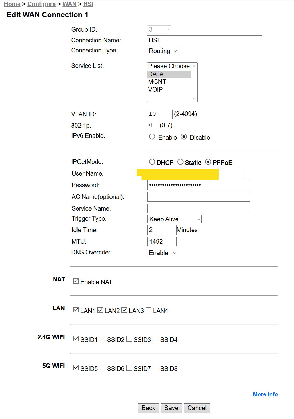

Подскажите как мне в терминале RV6699 узнать пароль PPPoE?image.png.6ef2693860d0b66991b774b6ec59a825.png
Пароль pppoe можно узнать из договора или техподдержку.
