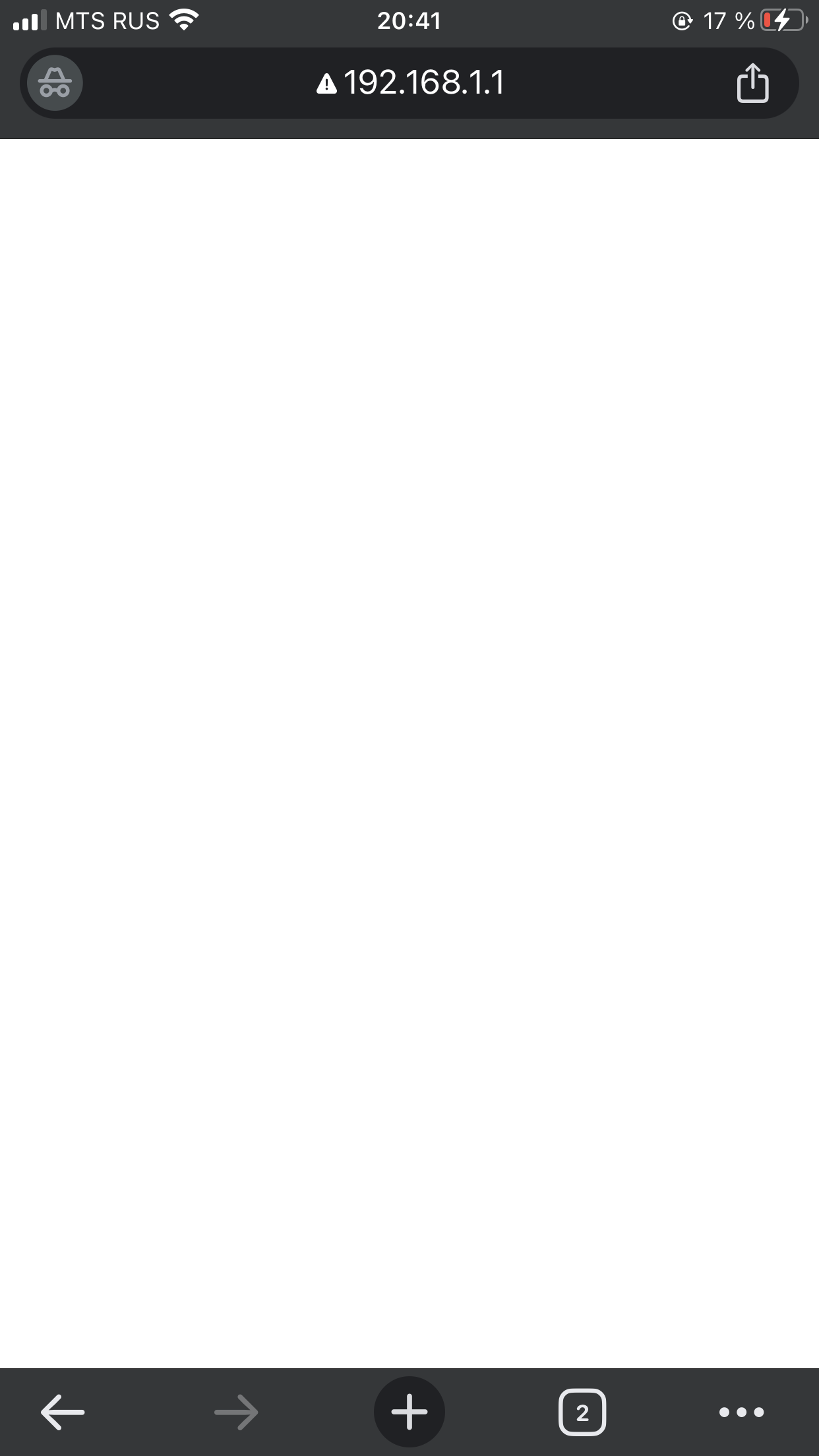

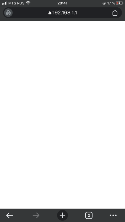

На 4.3 Beta 0.1 (канал разработчиков) старые браузеры уже не работают. Не могу зайти с iPhone 7 Plus (iOS 15.4.1 - самая последняя какая есть), там и Chrome и Safari не работает, но никакого сообщения об устаревшем браузере нет, просто белый фон. Т.е. даже не понятно почему не работает.
2 часа назад, Ilya Politov сказал:
CTRL+F5 пробовали?
1 час назад, keenet07 сказал:
CTRL+F5 пробовали?
На iOS? Вот в режиме инкогнито (т.е. кэша быть не должно). Тут скорее вопрос не поддержке старых браузеров (видимо прийдется прощаться с этим брендом, с таким отношением к пользователям), а в том что просто белый экран, без какой то текста про старые браузеры. Хотя с другой стороны тут и версия бета, но включено автообновление и ничего новее не приходило
Кинетик самообновился до 5.0 Alpha 1 и админка на «старом» браузере заработала. Ура! Иначе странно получилось, телефон на пару лет старее роутера, но доступа к настройкам с него не было (хотя всякие госуслуги исправно работают)
